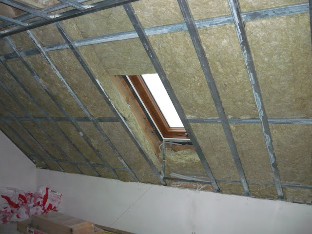

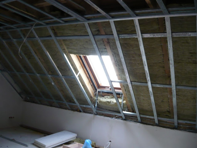

Pinok 27.10.2009 18:20 Zgłoś naruszenie Udostępnij Napisano 27 Października 2009 Pierwsza warstwa http://lh5.ggpht.com/_hb4mvAc1MSE/SuCE4GeA86I/AAAAAAAAAmo/KcfJ7d-AwMI/s640/P1000583.jpg Druga warstwa http://lh6.ggpht.com/_hb4mvAc1MSE/SuCFHzmawGI/AAAAAAAAAnE/o6v0dx6LN2M/s640/P1000603.JPG Cytuj Odnośnik do komentarza Udostępnij na innych stronach Więcej opcji udostępniania
