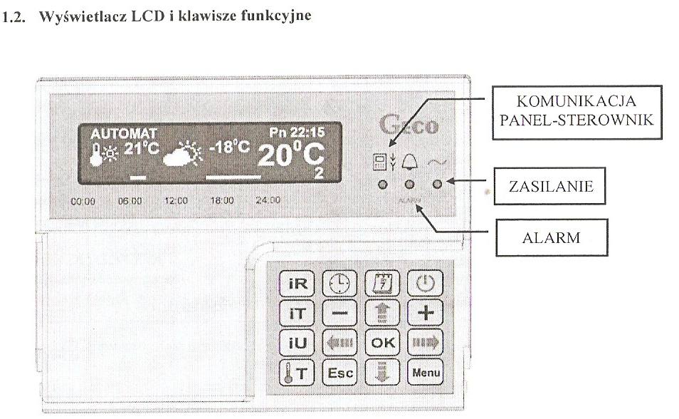

ewemal 27.02.2012 10:13 Zgłoś naruszenie Udostępnij Napisano 27 Lutego 2012 Mógłby ktoś rozwiną ten temat? Na dzień dzisiejszy zaobserwowaliśmy u znajomych mających te piece, że ich panele sterowania są dość ubogie - nie ma możliwości wybierania wartości temperatury - trybu dzień/noc, brak (nie spotkaliśmy się) panela sterowania, który możesz umieścić w domu razem z czujnikiem temperatury - może są w jakiejś niepodstawowej wersji? A może istnieje możliwość zakupu ich niezależnie? Cytuj Odnośnik do komentarza https://forum.murator.pl/topic/132373-piec-spyra/#findComment-5192976 Udostępnij na innych stronach Więcej opcji udostępniania

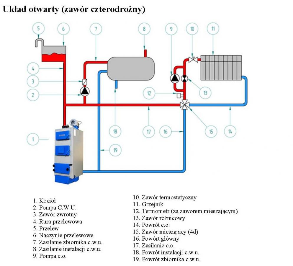

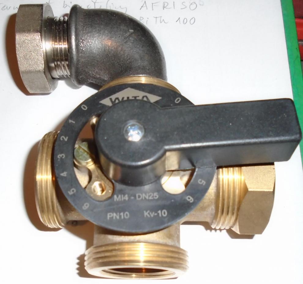

misiu36100 15.10.2012 14:35 Zgłoś naruszenie Udostępnij Napisano 15 Października 2012 Zamontowali mi piec od firmy Spyra super sobie chodzi,Piec jest dwuobiegowy mam bojler płaszczowy 140 litrów.Fajna sprawa polecam jak ktoś zakłada piec niech sobie założy zawór mieszający trójdrożny.Po odpowiednim ustawieniu część wody która powraca do pieca jest kierowana na górny rurociąg z wodą ciepłą która jest pompowana po ogrzaniu z pieca.W okresie kiedy jeszcze nie jest zbyt zimno można ustawić mniejszą temperaturę wody, ja mam teraz temperaturę wody 30 C i w domu jest przyjemnie ciepło ale nie gorąco i oto chodzi.(Zawór mieszający)http://up.programosy.pl/foto/snap8_19_min.jpg Cytuj Odnośnik do komentarza https://forum.murator.pl/topic/132373-piec-spyra/#findComment-5540754 Udostępnij na innych stronach Więcej opcji udostępniania
IKAR21 30.08.2015 14:20 Zgłoś naruszenie Udostępnij Napisano 30 Sierpnia 2015 (edytowane) Witam Zamontowałem kocioł Spyra 25 kW (lipiec 2015 r) bardzo dobrze się sprawdza ,sterownik Geco (GH11TB) bardzo prosty w ustawieniu jedyne co zmienia to podawanie opału w sezonie letnim lub zimowym można zmieniać inne parametry ale z nimi to bardzo ostrożnie i z pełną świadomością skutków działać.. Zamontowałem dodatkowo samodzielnie Panel pokojowy Geco (GA01HA-1A-1D3 wszystko co o nim napisane sprawdziłem osobiście wszystko się sprawdza i bardzo pomaga w sterowaniu piecem nie będąc w kotłowni.Palę miałem II kruszonym klasa 24D (24MJ) z komina mało kiedy widać dym ,chyba że rozpalam piec.Obecnie ogrzewam wodę 2 bojlery (120 i 100 litry) woda cały czas ciepła do max 55 st C ,parametry tak mi się już udało dobrać że spalam ok 6 kg węgla na 24 godz (U0=50;U1=10;U2=175;U3=03;U4=47;U5=00 ;F18 zmieniłem na 07 (było 05).Mam zainstalowany w instalacji zawór 4-drożny (obecnie ustawiony na 3,0 max ma 6,0 - tzn woda kierowana jest z powrotem do pieca bo niema potrzeby przy upałach jakie mamy kierować ją na obwód kaloryferów.Myślę że zimą dam sobie rady z ogrzewaniem ok 200 m2 pomieszczeń mieszkalnych ,dom mamy z cegły ściany zewnętrzne 40 cm ale ocieplone styropianem 12 cm.W zimne dni których było bardzo mało zrobiłem próby przełączająć zawór na 3 (na piony z kaloryferami poszło ciepło 40 st.C) , kaloryfery były gorące za ok 8 min w całym domu.Podobnie jak kolega (misiu36100) polecam w/w zawór mieszający bo naprawdę warto.Polecam panel pokojowy po prawie 2 latach użytkowania stwierdzam że jest bardzo przydatny i mocno pomaga w sterowaniu piecem będąc w domu a nie w piwnicy w kotłowni (szczególnie zimą). Edytowane 22 Stycznia 2017 przez IKAR21 dodaję pare obrazkow z panelu Cytuj Odnośnik do komentarza https://forum.murator.pl/topic/132373-piec-spyra/#findComment-6900446 Udostępnij na innych stronach Więcej opcji udostępniania
