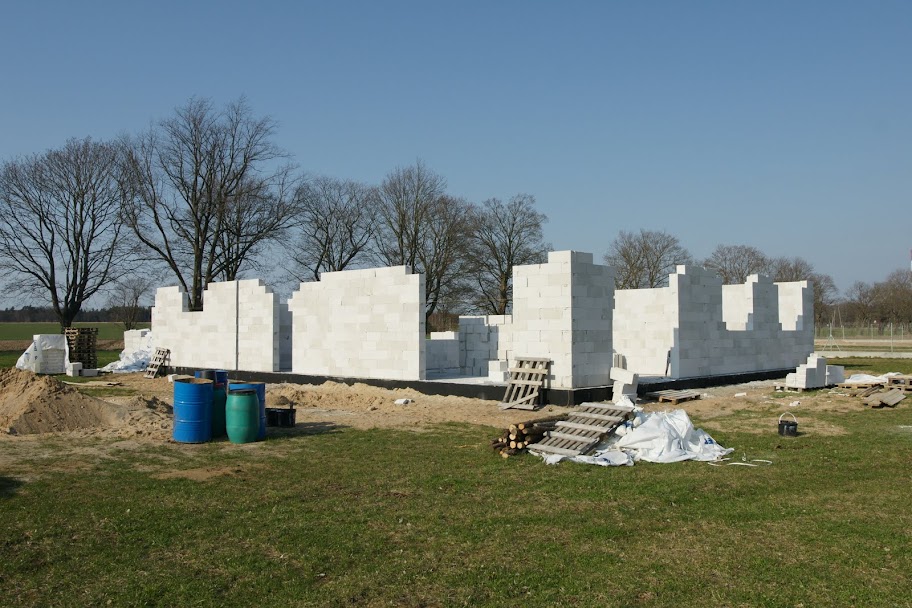

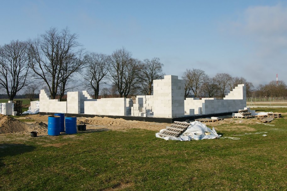

Lobo_M 26.04.2010 18:11 Autor Zgłoś naruszenie Udostępnij Napisano 26 Kwietnia 2010 Czas najwyższy uaktualnić DB. Ktoś kiedyś napisał że jedno zdjęcie zastępuje sporo (nie pamiętam właśnie ile) tekstu. więc dodam szybko parę zdjęć. Stan w jakim zakończyliśmy jesieniąhttp://lh6.ggpht.com/_s4gu-iIsLjo/S9XC7hcCIEI/AAAAAAAAGo4/WLlqWrDFaO0/s912/DSC01899.JPGPierwsze prace na wiosnę, układanie kanalizacjihttp://lh6.ggpht.com/_s4gu-iIsLjo/S9XJ88a5hOI/AAAAAAAAGqE/FenvCp6iI70/s800/20100324018.jpgPrzed świętami wielkanocnymi w zimną sobotę zalaliśmy chudziakahttp://lh4.ggpht.com/_s4gu-iIsLjo/S9XJ-m74DLI/AAAAAAAAGqI/l_ks25vwPnU/s800/20100327019.jpg7-go kwietnia zaczęliśmy budowę ścian, początki były trudne bo przekątna się nie zgadzała o 2cm więc od nowa panowie murowali pierwszą warstwę ale kolejne podejście wyszło idealnie, przekątna i długości wyszły bardzo dobrze.http://lh3.ggpht.com/_s4gu-iIsLjo/S9XDNN8hJLI/AAAAAAAAGo8/eTw95sPLqYQ/s912/DSC03442.JPGPo dwóch dniach było widać już postępy.http://lh4.ggpht.com/_s4gu-iIsLjo/S9XDQ_vXLhI/AAAAAAAAGpA/YWmaNkvNZ14/s912/DSC03447.JPGPotem był weekend i 12-go kolejne krokihttp://lh3.ggpht.com/_s4gu-iIsLjo/S9XDUahwtxI/AAAAAAAAGpE/6Fj25DARvew/s912/2010-04-12.jpg13.04http://lh4.ggpht.com/_s4gu-iIsLjo/S9XLj6ZrXpI/AAAAAAAAGqQ/UAZ084sLvfQ/s912/DSC03630.JPG15.04 - miało wiać więc się zabezpieczyliśmyhttp://lh4.ggpht.com/_s4gu-iIsLjo/S9XD21X3QtI/AAAAAAAAGpk/DTjW0MiWfdQ/s912/DSC03651.JPG24.04 - skończyło się murowanie, a zaczęła "dłubanina" więc tempo lekko zwolniło, kilka dni zeszło na nadproża, wykończenie ścian, szalowanie i zbrojenie. No i w sobotę zalali wieniechttp://lh4.ggpht.com/_s4gu-iIsLjo/S9XDZycnsEI/AAAAAAAAGpQ/6PAAcqsacGw/s912/DSC03667.JPG26.04 - rozszalowanie i włożenie drewnianych belek stropowych.http://lh5.ggpht.com/_s4gu-iIsLjo/S9XDwY2qhmI/AAAAAAAAGpc/ZXhxYIMKV1o/s912/DSC03682.JPG Cytuj Odnośnik do komentarza https://forum.murator.pl/topic/132601-dziennik-budowy/#findComment-4081590 Udostępnij na innych stronach Więcej opcji udostępniania
Lobo_M 26.04.2010 19:02 Autor Zgłoś naruszenie Udostępnij Napisano 26 Kwietnia 2010 (edytowane) Teraz parę szczegółów:ściany nośne są z Gazobetonu Solbet, odmiana 400 ze względu na lepszy współczynnik izolacyjności lambda (0,11) na ściany zewnętrzne i 600-tka na wewnętrzne bo jest cięższa przez co ma większa akumulacyjność. Wszytko na P-W i zaprawę cienkowarstwową. Generalnie 400-tka jest zbyt krucha i teraz chyba bym robił tylko z 600-tki. Na pewno P-W i cienka zaprawa jest szybko i bardzo dokładnie. http://lh5.ggpht.com/_s4gu-iIsLjo/S9XEBXNSz9I/AAAAAAAAGpo/lUtOqoSXEaY/s912/DSC03638.JPGNiestety przez duże rozpiętości w salonie musiałem zastosować Belki HEA, na których będą się opierać słupy od konstrukcji więźby dachowej. trochę kosztowały ale to nic przy kosztach stropu teriva który był w oryginalnym projekcie.http://lh6.ggpht.com/_s4gu-iIsLjo/S9XDtTN3PaI/AAAAAAAAGpY/ZO3e-12-sXM/s640/DSC03680.JPGW domu będzie wentylacja mechaniczna, więc mamy tylko jeden komin, specjalnie do kominkahttp://lh5.ggpht.com/_s4gu-iIsLjo/S9XgKnilWOI/AAAAAAAAGqs/LGIf4RuP4f4/s640/DSC03677.JPGDo cywilizacji jest kilka rzutów beretem, a co za tym idzie do kanalizacji i wody. Więc wodę mamy własną, dzisiaj panowie zakończyli i pompowali pierwszą wodę, co niektórzy nawet ją pili, jutro okaże się czy jest dobra;-) Metoda stara ale za to bardzo dobra, ekipa na medal, pełen profesjonalizm. U sąsiada za miedzą mieli niby nowoczesny sprzęt ale efekty opłakane.http://lh4.ggpht.com/_s4gu-iIsLjo/S9XhThY0JEI/AAAAAAAAGrA/OHg3XdLOw3g/s912/DSC03666.JPGTen bałagan to deski na szalunki, a z boku leżą belki stropowehttp://lh3.ggpht.com/_s4gu-iIsLjo/S9XhXYIo9xI/AAAAAAAAGrE/u5RNPZJNLV4/s912/DSC03660.JPG Edytowane 26 Kwietnia 2010 przez Lobo_M Cytuj Odnośnik do komentarza https://forum.murator.pl/topic/132601-dziennik-budowy/#findComment-4081724 Udostępnij na innych stronach Więcej opcji udostępniania

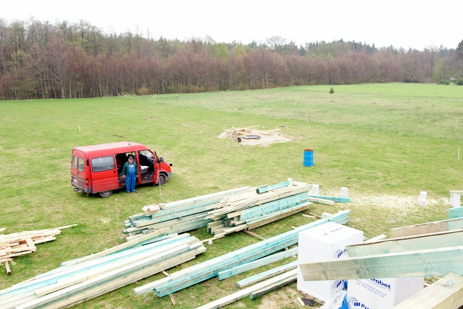

Lobo_M 10.05.2010 19:08 Autor Zgłoś naruszenie Udostępnij Napisano 10 Maja 2010 Po weekendzie majowym rozpoczęły się prace przy więźbie. tempo jest ekspresowePierwszego dnia rozłożenie murłat, zdjęcie z godziny 13:00 kiedy to wyjeżdżałem na szkolenie z montażu WM. Stwierdziłem że zrobię to sam , fiozofii w tym nie ma a nie uśmiecha mi się płacić 5000zł za tydzień roboty.http://lh6.ggpht.com/_s4gu-iIsLjo/S-hXvpVThhI/AAAAAAAAG_U/ajGQXJFecEI/s912/a.JPGDrugiego po 1200km drogi po 21-szej zajechałem jeszcze na działkę żeby zobaczyć co Chłopaki zrobili. No i miło mnie zaskoczyli. ominęło mnie wciąganie ponad 12m krokwi, taki ze mnie niedobry inwestor.http://lh3.ggpht.com/_s4gu-iIsLjo/S-hX54KrzMI/AAAAAAAAG_Y/VCoYhfjZB4w/s912/b.JPGTrzeciego dnia nie widać znaczących postepów, ale praca była czasochłonna i okazało sie że w tartaku nie wydali wszytkich słupów. http://lh6.ggpht.com/_s4gu-iIsLjo/S-hYObh41ZI/AAAAAAAAG_c/L01RdciXymw/s912/c.JPGCzwartego dnia koło 11 rano prawie cała jedna strona skończona, początki są mozolne bo każdą krokiew trzeba było mierzyć. Podobno koło 16 juz trzy strony były skończone, ale o tym przekonam się jutro. Wg informacji od Cieśli do środy więźba będzie skończona więc byłoby to 7dni roboczych, brzmi bardzo dobrze.http://lh4.ggpht.com/_s4gu-iIsLjo/S-hYlxScndI/AAAAAAAAG_k/1I0ZWqk764U/s912/d.JPG Cytuj Odnośnik do komentarza https://forum.murator.pl/topic/132601-dziennik-budowy/#findComment-4103526 Udostępnij na innych stronach Więcej opcji udostępniania
Lobo_M 10.05.2010 19:28 Autor Zgłoś naruszenie Udostępnij Napisano 10 Maja 2010 Widok z góry, dach miał miec 20 stopni ale został zmieniony na 25 i "wyszło mu to na zdrowie", jest ładniejszy i praktyczniejszy, mimo iz poddasze jest nieużytkowehttp://lh5.ggpht.com/_s4gu-iIsLjo/S-hcNx-pPbI/AAAAAAAAHAE/CZSlhzrKW5A/s912/DSC03774.JPGNa dole jest główno dowodzący, fachowe oko czuwa nad całą pracą. Niejednemu w naszym regionie robił dachhttp://lh4.ggpht.com/_s4gu-iIsLjo/S-hcfN9vd8I/AAAAAAAAHAg/fz6ZcYGB3-Q/s912/DSC03778.JPGA to są dowodzeni:-)http://lh5.ggpht.com/_s4gu-iIsLjo/S-hcyUNvkXI/AAAAAAAAHAk/xmIJ9KCAyZQ/s912/DSC03779.JPGZdjęcia domu przeważnie robię z jednego miejsca, to jest wyjątkiem. Widać na nim kręgi w których będzie zestaw hydroforowy do studni. Studnia jak juz wspominałem jest wybita.http://lh4.ggpht.com/_s4gu-iIsLjo/S-hdR9IoeHI/AAAAAAAAHAo/Vkfpd_9Qd3U/s912/DSC03784.JPG Cytuj Odnośnik do komentarza https://forum.murator.pl/topic/132601-dziennik-budowy/#findComment-4103594 Udostępnij na innych stronach Więcej opcji udostępniania

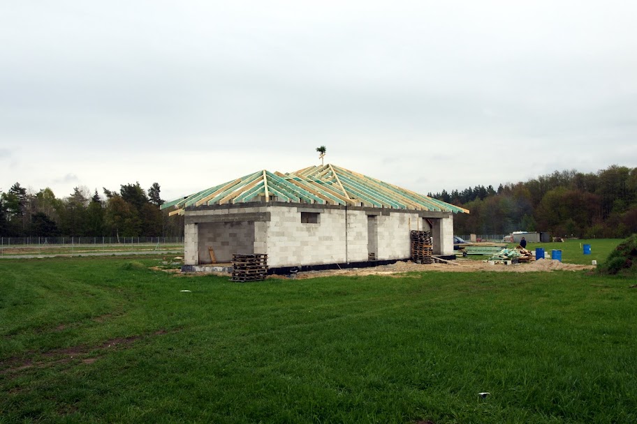

Lobo_M 11.05.2010 19:07 Autor Zgłoś naruszenie Udostępnij Napisano 11 Maja 2010 Tak jak powiedzieli, tak zrobili. Cztery strony głównej koperty zrobione.http://lh4.ggpht.com/_s4gu-iIsLjo/S-mpgbkVYoI/AAAAAAAAHBc/U-s8-8K7TmM/s912/DSC03786-1.JPGTeraz zostało wykonanie koperty nad garażem. Jeśli pogoda się utrzyma jutro będzie gotowa.http://lh5.ggpht.com/_s4gu-iIsLjo/S-mqJeZK2WI/AAAAAAAAHB4/jPM7JT6htpI/s912/DSC03794-1.JPGW czwartek i piątek, już kosmetyka, docięcie krokiew itp. Na poniedziałek planuję wejście dekarzy. Cytuj Odnośnik do komentarza https://forum.murator.pl/topic/132601-dziennik-budowy/#findComment-4105155 Udostępnij na innych stronach Więcej opcji udostępniania
Lobo_M 13.05.2010 18:36 Autor Zgłoś naruszenie Udostępnij Napisano 13 Maja 2010 No i więźba zrobiona. Moja ekipa na medal, stwierdziła że dzisiaj zostaną dłużej i będzie koniec. Więc po ośmiu dniach roboczych więźba na dach 320m^2 została zakończona. krokwie równiutko docięcie. Mój kierbud po wizycie na budowie powiedział do cieśli, że tak wykonane więźby to już gatunek wymierający! Też jestem tego zdania:-) Naprawdę aż oko cieszy.http://lh5.ggpht.com/_s4gu-iIsLjo/S-xDfN5AZoI/AAAAAAAAHD4/l2G7NvyRtdA/s912/DSC03814.JPGhttp://lh3.ggpht.com/_s4gu-iIsLjo/S-xDlAXKY6I/AAAAAAAAHEA/JcPLFoebFrA/s912/DSC03816.JPGhttp://lh3.ggpht.com/_s4gu-iIsLjo/S-xDXgDkadI/AAAAAAAAHD0/o9eKJbJ9eAU/s912/DSC03811.JPGJutro budowlańcy dokończą komin, a od poniedziałku wchodzi dekarz. Może do końca maja uda się położyć dachówkę. Cytuj Odnośnik do komentarza https://forum.murator.pl/topic/132601-dziennik-budowy/#findComment-4109081 Udostępnij na innych stronach Więcej opcji udostępniania
