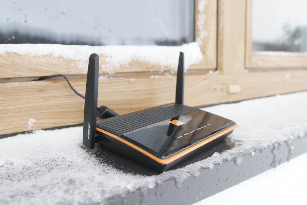

Lobo_M 23.12.2010 09:15 Autor Zgłoś naruszenie Udostępnij Napisano 23 Grudnia 2010 U nas zima na całego, Tak wygląda 2km drogi powiatowej którą dojeżdżamyhttp://lh6.ggpht.com/_s4gu-iIsLjo/TRMSHHX6w3I/AAAAAAAAIkE/DFQrO9OiExo/s720/DSC09878.JPGA tak nasz dostęp do internetu, do niedawna, bo przedwczoraj zamontowałem do antene zewnetrzną, jedyne co pomogła to że nie trzeba modemu trzymać za oknem, zasięg i szybkość internetu podobna, niestetyhttp://lh5.ggpht.com/_s4gu-iIsLjo/TRMSKPdNi5I/AAAAAAAAIkI/oUKQC1fXNe8/s1024/DSC09872.JPG Cytuj Odnośnik do komentarza Udostępnij na innych stronach Więcej opcji udostępniania
