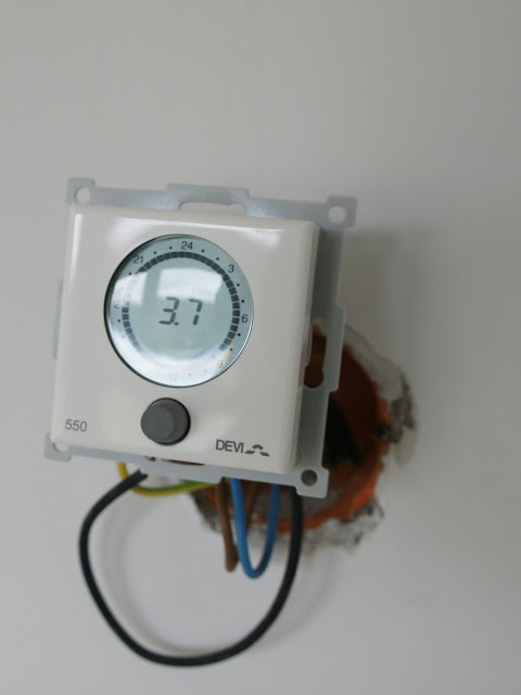

Lobo_M 18.08.2010 19:14 Autor Zgłoś naruszenie Udostępnij Napisano 18 Sierpnia 2010 (edytowane) Widzę, że sprawy wyposażenia całkowicie przyćmiły to co najważniejsze, a oczywiście chodzi o kwestie techniczne:-) Ostatnio miałem sporo pracy na budowie dlatego nie było kiedy tego opisać, a troche sie działo. Chłopaki ułożyli styropian na chudziaku, w trzech warstwach na zakładkę, co łącznie dało 25cm, więc sporo. Na to wylaliśmy pierwszą warstwę wylewki ze zbrojeniem. No i wtedy, przyszedł czas na mnie i moja wiertarkę http://lh4.ggpht.com/_s4gu-iIsLjo/TGwyj294jaI/AAAAAAAAIJ0/IaJAW2eaRDM/s640/DSC06141-1.JPG Po wywierceniu 3000 dziurek, wspólnie zamocowalismy kable grzejne we wszytkich pomieszczeniach, a było tego 730mb. Kable DEVI DTIP-18 i do tego regulatory DEVIREG 550, każde pomieszczenie ma osobna regulację. No i jak widać godziny gry w "SNAKE" na starych telefonach noki nie poszły na marne. http://lh3.ggpht.com/_s4gu-iIsLjo/TGwrBqxsu9I/AAAAAAAAIJI/I2qF5jwFtps/s912/DSC06168.JPG http://lh5.ggpht.com/_s4gu-iIsLjo/TGwyojL2EjI/AAAAAAAAIJ8/N3L3xcILMYE/s800/DSC06165-1.JPG Po wszystkim panowie zalali finalną posadzkę, a dokładnie to w "kret" ja usypał, wszystko udalo sie zrobić w jeden dzień. http://lh3.ggpht.com/_s4gu-iIsLjo/TGwyqWmNHdI/AAAAAAAAIKA/dJ04UOVePz0/s640/DSC06178-2.JPG Ponieważ posadzka musiała parę dni "odpocząć", ekipa przeniosła sie na zewnątrz i z nudów;-) położyli styropian na fasadzie, poszlo sprawnie, głównie za sprawą kleju z puszek, a nie tradycyjnego workowego. Dzięki temu obyło sie również bez kołkowania. po 15minutach od przyklejenia styropianu, oderwanie go jest praktycznie niemozliwe. Styropian Lambda=0,031, frezowany. http://lh4.ggpht.com/_s4gu-iIsLjo/TGwymAXrv_I/AAAAAAAAIJ4/rl0PCTaWGoY/s800/DSC06159-1.JPG Aktualnie jest zrobione sporo więcej, ale jak zwykle nie ma czasu na zdjęcia, a z dnia na dzień robota idzie do przodu. Łazienki i sufity podwieszane są w trakcie roboty. Dzisiaj odpaliliśmy również alarm, z podpięciem pod monitoring, ale o tym nie będę się rozpisywał. Powiem tylko że potencjalni amatorzy cudzej własności nie mają czego szukać Edytowane 18 Sierpnia 2010 przez Lobo_M Cytuj Odnośnik do komentarza https://forum.murator.pl/topic/132601-dziennik-budowy/page/6/#findComment-4242156 Udostępnij na innych stronach Więcej opcji udostępniania

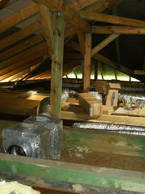

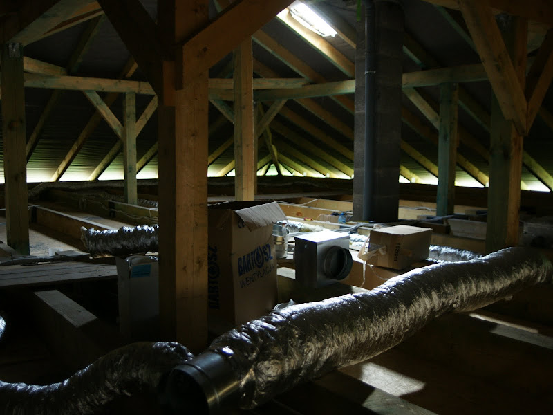

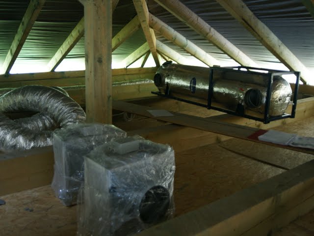

Lobo_M 29.08.2010 12:41 Autor Zgłoś naruszenie Udostępnij Napisano 29 Sierpnia 2010 Wpis, specjalnie na życzenie Rafek11, w końcu mnie ktoś zmobilizował.Sprawy techniczne zostały zakończone na faktycznej wylewce, od tego czasu minęło już ponad 2-tyg. więc czas coś napisać.Ostatnio znowu miałem kilka dni wolnego, które spędziłem na budowie, tym razem misją jest WM. Polem walki jest poddasze, na którym układam przewody. Wszystkie przewody są elastyczne, wg zaleceń Pana z Bartosza, posiadają one folie paroizolacyjna w środku. http://lh4.ggpht.com/_s4gu-iIsLjo/THpOWtvb-VI/AAAAAAAAILg/U9YHFuUOwUg/s800/DSC06491-1.JPGhttp://lh3.ggpht.com/_s4gu-iIsLjo/THpObIEUHdI/AAAAAAAAILo/pUWVTpSR-Kw/s640/DSC06500-1.JPGCentrala WM to Vena 4, z pokaźnych rozmiarów wymiennikiem i silnikami prądu stałego z elektroniczną komutacją EBM-papst.http://lh3.ggpht.com/_s4gu-iIsLjo/THpOYjXm9fI/AAAAAAAAILk/jscE92kAEdA/s800/DSC06492-1.JPGW każdym pomieszczeniu są oczywiście otwory wentylacyjne, które aktualnie są pozaklejanehttp://lh6.ggpht.com/_s4gu-iIsLjo/THpOeEx_7vI/AAAAAAAAILw/KA50skanZRU/s640/DSC06504-1.JPGpowodem jest ta oto maszyneria, która ma za zadanie przyspieszyć pozbycie się wilgoci z domu. Dlatego wszystkie otwory w domu zostały pozaklejane, żeby nie wysuszać przy okazji okolicy wokół domu:-)http://lh6.ggpht.com/_s4gu-iIsLjo/THpOIwJQ7WI/AAAAAAAAILQ/QFIWbJU70r8/s640/DSC06506.JPGPonadto w dwóch pokojach i sypialni uruchomiłem ogrzewanie, a raczej wygrzewanie posadzki w celu wyzbycia się wilgoci. Regulatory działają tylko z czujnikiem posadzki i są ustawione na 18,5 stopnia żeby spokojnie ją wygrzać-osuszyć. Wszytko to jest spowodowane tym że na 21-września mamy umówiony montaż kuchni, szafy wnękowej i jak się wyrobimy z panelami to i garderoby. Dlatego trzeba w miarę możliwości wysuszyć posadzkę, żeby potem paneli nie wybrzuszyło.http://lh3.ggpht.com/_s4gu-iIsLjo/THpOcSj7IGI/AAAAAAAAILs/hazj6w-Hfng/s640/DSC06503-1.JPGDwa zdjęcia które pokazują siłę bieli. Obawialiśmy się że nasz korytarz będzie bardzo ciemny i wymagał będzie ciągłego oświetleniahttp://lh4.ggpht.com/_s4gu-iIsLjo/THpOuWj8GXI/AAAAAAAAIL0/ZhkceqdNVBM/s640/DSC06181-1.JPGJak się jednak okazało kolor biały czyni cuda, mimo iż dzień był pochmurny.http://lh6.ggpht.com/_s4gu-iIsLjo/THpOTK4LlwI/AAAAAAAAILc/EnnA-GQB7_w/s640/DSC06511.JPGJedna fotka z łazienki która się tworzy, to jest widok na ściankę za którą jest natrysk, a na tym blacie będzie miska umywalki. Niestety nie miałem ze sobą ulubionego obiektywu "Fish-eye" więc nie mogę pokazać wnętrza natrysku.http://lh6.ggpht.com/_s4gu-iIsLjo/THpOKwuoacI/AAAAAAAAILU/suPEP-FFGzo/s640/DSC06507.JPGNo i na koniec, gwóźdź programu. Panowie wykonawcy zamontowali bardzo potrzebne urządzenie, http://lh5.ggpht.com/_s4gu-iIsLjo/THpOQ4UfsYI/AAAAAAAAILY/Of_bTS01qj4/s640/DSC06510.JPGco zmusiło mnie do uruchomienia oczyszczalni ścieków. Więc wpuściłem odpowiednie bakterie i witaminki dla nich, no ale "żeby żyć trzeba jeść", więc teraz panowie mają grafik systematycznego dokarmiania bakterii, nie ma lekko;-) Cytuj Odnośnik do komentarza https://forum.murator.pl/topic/132601-dziennik-budowy/page/6/#findComment-4256540 Udostępnij na innych stronach Więcej opcji udostępniania
