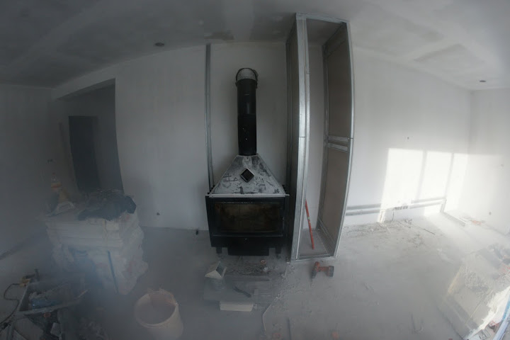

Lobo_M 24.09.2010 17:59 Autor Zgłoś naruszenie Udostępnij Napisano 24 Września 2010 Teraz coś technicznego.http://lh6.ggpht.com/_s4gu-iIsLjo/TJNRLJ3GTgI/AAAAAAAAIO8/Lp1WSGu5UF4/s720/DSC00003.JPGOstatnio została wykonana obudowa kominka, niestety nie mam jeszce zdjęcia (jak zwykle brak czasu) kominek jest konwekcyjny, tzn. jeden otwór w obudowie na dole przez który wlatuje zimne powietrze do obudowy i jeden o góry, przez który wylatuje ciepłe powietrze. Czemu o tym piszę? A no dlatego, że koło otwóru przez który wylatuje ciepłe powietrze jest usytuowany wyciąg do WM. Powody są dwa: po pierwsze moc kominka jest za duża dla domu tak docieplonego, więc aby nie było za gorąco w salonie część ciepłego powietrza od razu będzie wyciagana do WM. Można by powiedzieć że to marnotrastwo, ale po kilku dniach a dokładnie nocach, kiedy to wieczorem rozpalałem w kominku analizowałem temperatury w WM. Temperatura na zewnatrz 5-8 stopmi a temperatura nawiewana do pomieszczeń 33, po 3h 25, po kolejnych 3h 22 stopnie. Jak widać to rozwiązanie w duzym stopniu pozwala dogrzać powietrze nawiewu, a po drugie przeciwdziałą przegrzewaniu salonu. Pomiary nie są do końca miarodajne, ponieważ elewacja jest w 90% ocieplona, a strop nie jest jeszcze ocieplony, przez co w trakcie 6-9h taki spadek temp nawiewu. Wentylacja w tym czasie pracowała na 80% to jest 440m3/h. Mimo to wygląda to optymistycznie mam nadzieje że po całkowitym ociepleniu i zamieszkaniu będzie jeszcze lepiej. Cytuj Odnośnik do komentarza https://forum.murator.pl/topic/132601-dziennik-budowy/page/7/#findComment-4296824 Udostępnij na innych stronach Więcej opcji udostępniania
