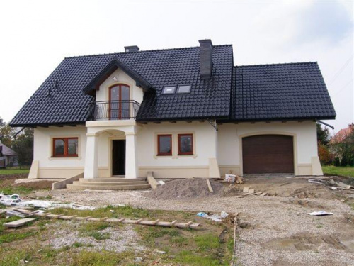

Śledzimy forum od początku i Wasze rady pozwoliły nam przebrnąć bez większych problemów przez budowę Oriona. Obecnie jesteśmy mieiąc przed przeprowadzką więc kołowrotek z wykończeniówką coraz większy ale cieszymy się że to już końcówka - tym co zaczynają służymy pomocą.
Zdjęcia naszego oriona
http://agatatomek.fotosik.pl/zdjecia
http://images30.fotosik.pl/297/00dd5869abdf95dfmed.jpg
