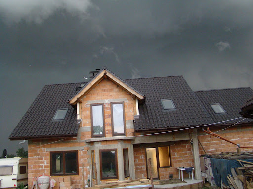

u nas na budowie straty są niewielkie patrząc na to co się stało w samej Legnicy, serce się kraje, mieszkamy przy parku a tu najbardziej widać efekty nawałnicy, czegoś podobnego jescze nigdy nie widziałam, w parku mieliśmy starodrzew - i już go nie ma, drzewa gięły się jak zapałki.
Pablitoo - grad wielkości piłek golfowych a tutaj dachowki fruwały. Nam na budowie poderwało dwie dachówki, ale obok naszym znajomych już troszkę więcej, i ch dachówki latały po naszym ogródku mieliśmy na tyle szczęścia, że nie uszkodziły nam auta bo przelatywały właśnie nad nim.
