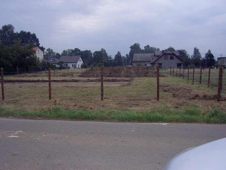

S76 10.11.2009 21:46 Autor Zgłoś naruszenie Udostępnij Napisano 10 Listopada 2009 Działka na której stanie nasz Faworyt ma powierzchnię 11 arów i kształt trapezu:http://lh3.ggpht.com/_5qMF5SAKMEY/SvmODo-b72I/AAAAAAAAAB8/H10dj32FSG8/s720/PICT0101small.jpg Ten czerwony punkcik z lewej strony to ja - stoję na końcu działki.A tak wyglądała działka po skoszeniu kosiarką rotacyjną:http://lh6.ggpht.com/_5qMF5SAKMEY/SvmODhZSduI/AAAAAAAAACA/i7FsMqAm6Eo/s720/PICT0287small.jpg Ilość pokosu była wręcz zatrważająca - samo jego zgrabienie zajęło nam (mnie i Tacie) ponad 4 godziny. Następnie wykonaliśmy ogrodzenie tymczasowe ze stempli budowlanych i siatki leśnej po czym koparka ściągnęła humus:http://lh4.ggpht.com/_5qMF5SAKMEY/SvmODhOs-kI/AAAAAAAAACE/ftrcG9njpjc/s720/PICT0291small.jpg Po zdjęciu humusu do akcji wkroczyli geodeci i wyznaczyli położenie budynku:http://lh3.ggpht.com/_5qMF5SAKMEY/SvmOD66iKEI/AAAAAAAAACI/2lUQW6AqTNY/s720/PICT0294small.jpg I tu mały "zonk" - brama powinna być nieco bardziej na prawo. Okazało się, że odległości w realu nie do końca pokrywają się z odległościami na mapkach geodezyjnych, na podstawie których wyznaczałem położenie bramy. PozdrawiamS76 Cytuj Odnośnik do komentarza https://forum.murator.pl/topic/133094-faworyt-c183-mamps-dziennik-budowy/#findComment-3687875 Udostępnij na innych stronach Więcej opcji udostępniania

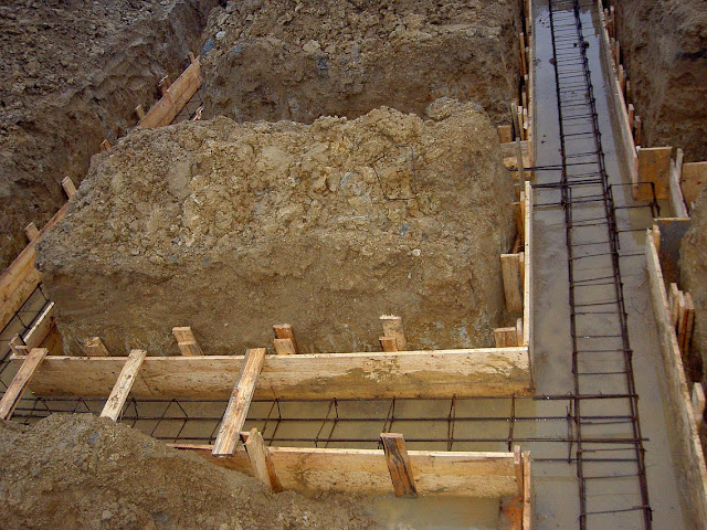

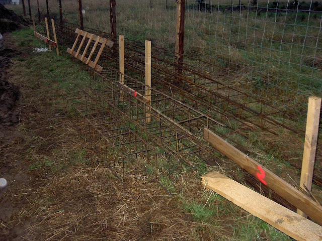

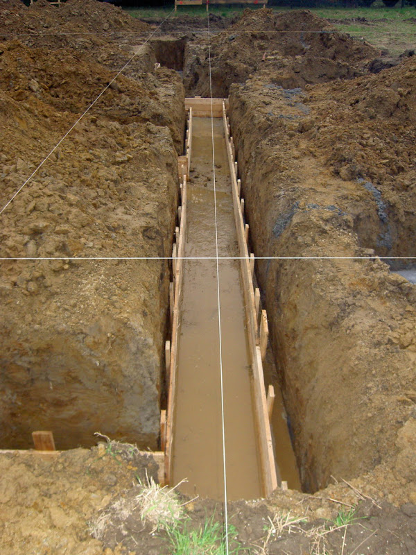

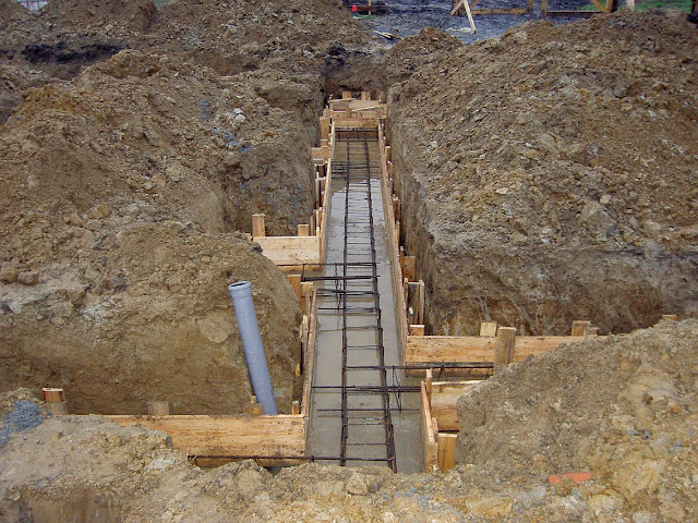

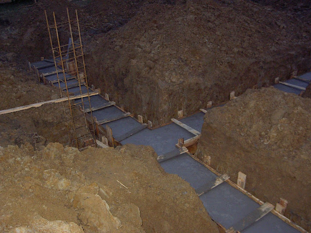

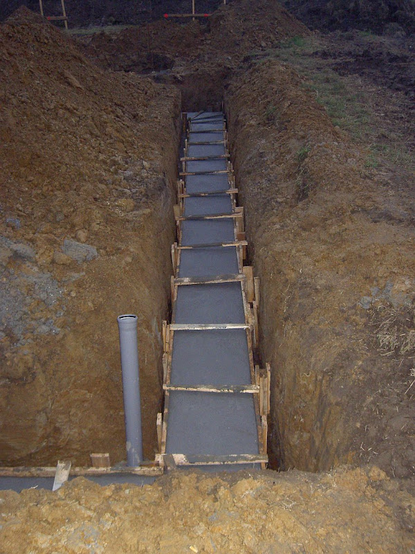

S76 12.11.2009 13:01 Autor Zgłoś naruszenie Udostępnij Napisano 12 Listopada 2009 Bezpośrednio po wylaniu chudziaka ekipa przystąpiła do przygotowywania zbrojenia i szalunków. A oto efekty ich pracy: http://lh4.ggpht.com/_5qMF5SAKMEY/Svv9O2BJxeI/AAAAAAAAAEo/QP5SP2Pbnvw/s640/PICT0306small.jpg http://lh6.ggpht.com/_5qMF5SAKMEY/Svv9O1Kn26I/AAAAAAAAAEs/1DYUFZcILz8/s640/PICT0307small.jpg Niestety z powodu fatalnej deszczowej pogody szalunki i zbrojenia musiały trochę "poleżakować". 26 października rozpoczęto układanie szalunków: http://lh5.ggpht.com/_5qMF5SAKMEY/SvmPIbJ2mnI/AAAAAAAAACc/Cu2IkLN0rho/s640/PICT0312small.jpg http://lh3.ggpht.com/_5qMF5SAKMEY/SvmPIXh4AtI/AAAAAAAAACg/ZmirbXcK7cg/s800/PICT0318small.jpg 27 października zakończono układanie szalunków po czym ułożono przygotowane wcześniej zbrojenia: http://lh6.ggpht.com/_5qMF5SAKMEY/SvmPzJPAwnI/AAAAAAAAACk/OsdZ8VulujY/s640/PICT0323small.jpg http://lh6.ggpht.com/_5qMF5SAKMEY/SvmPzJawYvI/AAAAAAAAACo/2u3CiKEQtR0/s640/PICT0334small.jpg 28 października, po odbiorze zbrojenia przez Kierownika Budowy, szalunki zalano betonem B-20 (zużyto 13,5 m3 betonu): http://lh4.ggpht.com/_5qMF5SAKMEY/SvmPzMeWaCI/AAAAAAAAACs/cqhUlBLmgZ0/s800/PICT0338small.jpg http://lh5.ggpht.com/_5qMF5SAKMEY/SvmPzYj6RDI/AAAAAAAAACw/gdB-3pab5UY/s800/PICT0343small.jpg http://lh4.ggpht.com/_5qMF5SAKMEY/SvmPzYbVmSI/AAAAAAAAAC0/wkH54P0xvDA/s640/PICT0345small.jpg W tym miejscu moja rada - jeśli wraz z projektem otrzymaliście zestawienie materiałów nie zawierzajcie "w ciemno" informacjom tam zawartym. Na własnej skórze przekonałem się, że zawsze warto zweryfikować podane tam ilości. W otrzymanym zestawieniu podano, że ilość betonu B-20 potrzebna do wykonania ław Faworyta C183 to 19,3 m3. Intuicja podpowiadała mi, żeby spróbować samodzielnie policzyć niezbędną ilość (co zresztą jest b. proste). Jakież było moje zdziwienie, gdy po zsumowaniu objętości wszystkich ław i podstaw kominowych otrzymałem 13,3 m3 !Dalsza weryfikacja danych z zestawienia wykazała, że również mocno zawyżono ilość styropianu do ocieplenia ścian fundamentowych. Doszedłem do wniosku, że prawdopodobnie przysłano mi zestawienie materiałów do innego domu (może większego Faworyta C183a?). Cytuj Odnośnik do komentarza https://forum.murator.pl/topic/133094-faworyt-c183-mamps-dziennik-budowy/#findComment-3691450 Udostępnij na innych stronach Więcej opcji udostępniania

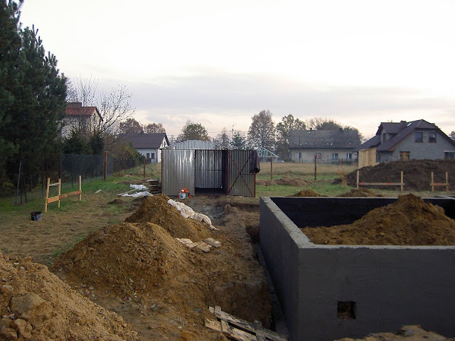

S76 15.11.2009 17:48 Autor Zgłoś naruszenie Udostępnij Napisano 15 Listopada 2009 30 października rozszałowano ławy fundamentowe, wykonano na nich izolację przeciwwilgociową poziomą (warstwa Dysperbitu + papa termozgrzewalna), po czym rozpoczęto murowanie ścian fundamentowych z pustaków szalunkowych:http://lh4.ggpht.com/_5qMF5SAKMEY/SvmRO09jyqI/AAAAAAAAAC8/wWU51dhSf08/s640/PICT0350small.jpg http://lh4.ggpht.com/_5qMF5SAKMEY/SvmRO-QLDLI/AAAAAAAAADA/8owW2r6xqeE/s640/PICT0358small.jpg 3 listopada zakończono stawianie ścian po czym wykonano szalunki na ich górnych krawędziach: http://lh5.ggpht.com/_5qMF5SAKMEY/SvmRO9wQC4I/AAAAAAAAADE/Z2MAgOQfcg8/s640/PICT0363small.jpg 4 listopada wykonano z prętów fi 10 mm wieniec (zbrojenie), który ułożono w szalunkach (niestety tego etapu nie udało mi się sfotografować) i po odbiorze przez Kierownika Budowy całość zalano betonem B-20 (weszło 18 m3). W następnym dniu zdjęto szalunki, po czym ściany od strony zewnętrznej otynkowano (wykonano tzw. rapówkę): http://lh6.ggpht.com/_5qMF5SAKMEY/SvmRPOL4xzI/AAAAAAAAADI/QZu2GIYNfJk/s640/PICT0377small.jpg Na działce pojawił się także długo oczekiwany garaż "blaszak": http://lh3.ggpht.com/_5qMF5SAKMEY/SvmSOxAOZuI/AAAAAAAAADM/Og1R3ld5t5k/s640/PICT0378small.jpg http://lh4.ggpht.com/_5qMF5SAKMEY/SvmSOxsb53I/AAAAAAAAADQ/-m6KDTL4brg/s640/PICT0385small.jpg Cytuj Odnośnik do komentarza https://forum.murator.pl/topic/133094-faworyt-c183-mamps-dziennik-budowy/#findComment-3698956 Udostępnij na innych stronach Więcej opcji udostępniania

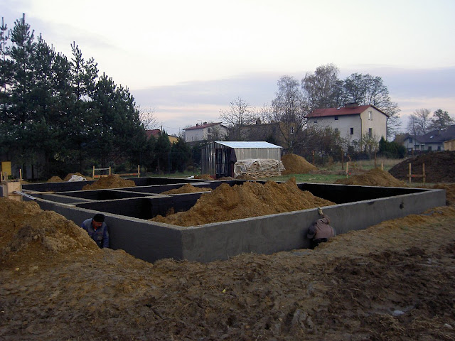

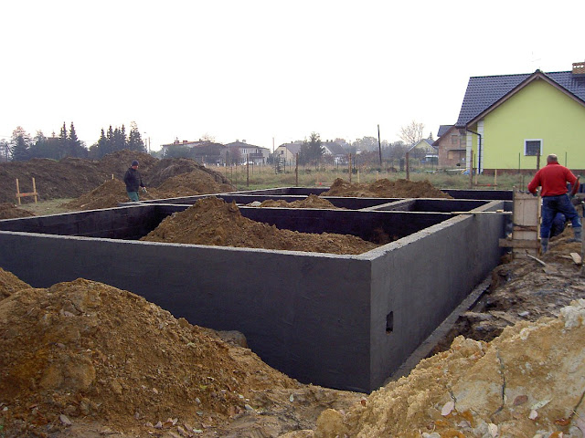

S76 15.11.2009 18:07 Autor Zgłoś naruszenie Udostępnij Napisano 15 Listopada 2009 6 listopada wykonano izolację przeciwwilgociową ścian fundamentowych. Od strony wewnętrznej ściany posmarowano dwukrotnie preparatem Izohan Dysperbit - pierwszy raz rozcieńczonym wodą w stos. 1:1, drugi raz bez rozcieńczania. Od strony zewnętrznej zastosowano Izohan Izobud WL - najpierw ściany zagruntowano preparatem rozcieńczonym (1:1) wodą a następnie nałożono przy użyciu pac warstwę o grubości około 3 mm: http://lh5.ggpht.com/_5qMF5SAKMEY/SvmSPOX_UXI/AAAAAAAAADc/V3GewRySBSQ/s640/PICT0394small.jpg http://lh5.ggpht.com/_5qMF5SAKMEY/SvmS0dsqOQI/AAAAAAAAADk/sWbm6mOLMAY/s640/PICT0395small.jpg http://lh3.ggpht.com/_5qMF5SAKMEY/SvmSPJLdArI/AAAAAAAAADY/iEDLiklLARo/s640/PICT0389small.jpg Tymczasem blaszak zamienił się w skład materiałów budowlanych http://lh5.ggpht.com/_5qMF5SAKMEY/SvmSO9JcXdI/AAAAAAAAADU/74L3wfOYzN0/s640/PICT0387small.jpg Cytuj Odnośnik do komentarza https://forum.murator.pl/topic/133094-faworyt-c183-mamps-dziennik-budowy/#findComment-3699013 Udostępnij na innych stronach Więcej opcji udostępniania
S76 25.11.2009 17:04 Autor Zgłoś naruszenie Udostępnij Napisano 25 Listopada 2009 Witam ponownie wszystkich czytających moje "wypociny". Niestety brak czasu nie pozwalał na regularne uaktualnianie dziennika. Postaram się jednak szybko odrobić te zaległości. Tak więc 7 listopada przystąpiono do wykonania izolacji cieplnej ścian fundamentowych. Do ścian przyklejono (Izobudem WL) płyty polistyrenu ekstrudowanego XPS o grubości 6 cm, po czym całość zabezpieczono folią kubełkową (kubełkami do ściany). Przy górnej krawędzi ściany płyty XPS oraz folię kubełkową dodatkowo "przykołkowano" do ściany. http://lh4.ggpht.com/_5qMF5SAKMEY/SvmS0VvFJRI/AAAAAAAAADo/pquBiuXkb_E/s640/PICT0396small.jpg http://lh4.ggpht.com/_5qMF5SAKMEY/SvmS0oicy1I/AAAAAAAAADs/6vNGbM4Y1CM/s640/PICT0397small.jpg Niedługo potem przekonałem się, że warto było zainwestować w praktycznie nienasiąkliwy XPS . Obfite opady deszczu w kolejnych dniach spowodowały niemalże całkowite zalanie wykopów - płyty XPS były przez kilka dni zanurzone do połowy wysokości w wodzie. Gdyby to był zwykły styropian - z pewnością dobrze nasiąknąłby wodą. Cytuj Odnośnik do komentarza https://forum.murator.pl/topic/133094-faworyt-c183-mamps-dziennik-budowy/#findComment-3726452 Udostępnij na innych stronach Więcej opcji udostępniania

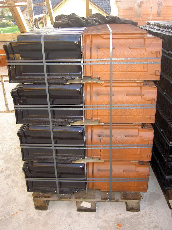

S76 18.03.2010 20:22 Autor Zgłoś naruszenie Udostępnij Napisano 18 Marca 2010 Dachówki: Po kilkumiesięcznych rozważaniach ustaliliśmy, że pokryjemy dach dachówką Braas Celtycką w kolorze czarnym. Pojechaliśmy więc do hurtowni w celu wykonania wyceny pokrycia dachu i sprawdzenia naszych zdolności negocjacyjnych. Na miejscu doznaliśmy jednak małego szoku gdy zobaczyliśmy pięcioletnią ekspozycję dachówek Braas a obok niej ekspozycje dachówek ceramicznych różnych producentów. Różnica w wyglądzie tych dachówek była tak ogromna, że postanowiliśmy również zrobić wycenę dla dachówek ceramicznych. Okazało się, że dopłacając 2 tys. zł możemy kupić Robena natomiast dopłacając 3,8 tys. zł możemy mieć znacznie lepszą od Robena dachówkę Pfleiderer (obecnie sprzedawaną pod marką Creaton). Po kilkudniowym namyśle zdecydowaliśmy się na dachówkę Pfleiderer Harmonica "FINESSE" czarna glazurowana: http://www.creaton.de/pl/produkty/dachowki/typu-holenderka-plaska/harmonica-119-sztm2/ Komplet dachówek tzn.: - dachówki podstawowe (2584 szt.), - dachówki skrajne prawe i lewe (po 52 szt.), - dachówki wentylacyjne (16 szt.), - gąsiory (58 szt.), - zaślepki początkowe (3 szt.), - kominki wentylacyjne (2 szt.) wyceniono nam na 13,3 tys. zł brutto Podczas zimowych rozważań podjęliśmy także decyzję o rezygnacji z folii wstępnego krycia i wykonaniu pełnego deskowania dachu i następnie pokrycia papą. Jest to wariant droższy o kilka tys. zł ale z pewnością lepszy. Ciąg dalszy nastąpi........ Cytuj Odnośnik do komentarza https://forum.murator.pl/topic/133094-faworyt-c183-mamps-dziennik-budowy/#findComment-4012493 Udostępnij na innych stronach Więcej opcji udostępniania

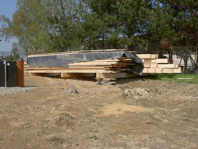

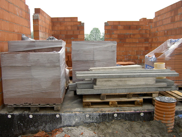

S76 07.05.2010 06:01 Autor Zgłoś naruszenie Udostępnij Napisano 7 Maja 2010 Witajcie! W dniach 21 - 23 kwietnia zakończono stan zerowy - rozprowadzono kanalizację, fundamenty zasypano, wykonano posadzkę (chudy beton) na gruncie. Dowieziono także więźbę dachową oraz deski: http://lh4.ggpht.com/_5qMF5SAKMEY/S-OqqlAWrgI/AAAAAAAAAHI/uIXWxca_ki4/s640/PICT0469small.jpg http://lh5.ggpht.com/_5qMF5SAKMEY/S-Oqqx-qBQI/AAAAAAAAAHM/ehpc_xc2UMQ/s640/PICT0470small.jpg http://lh6.ggpht.com/_5qMF5SAKMEY/S-OqrJ1-NpI/AAAAAAAAAHQ/JKTtF9oA4Bk/s640/PICT0485small.jpg Cytuj Odnośnik do komentarza https://forum.murator.pl/topic/133094-faworyt-c183-mamps-dziennik-budowy/#findComment-4098060 Udostępnij na innych stronach Więcej opcji udostępniania

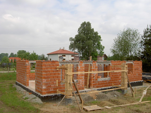

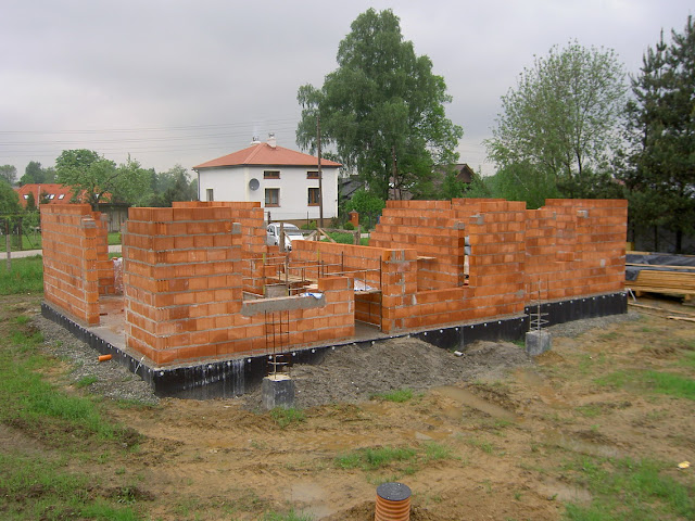

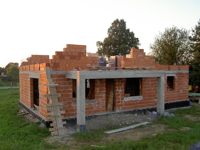

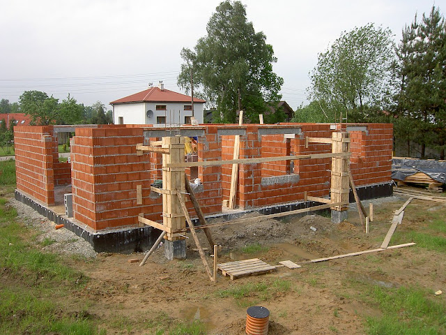

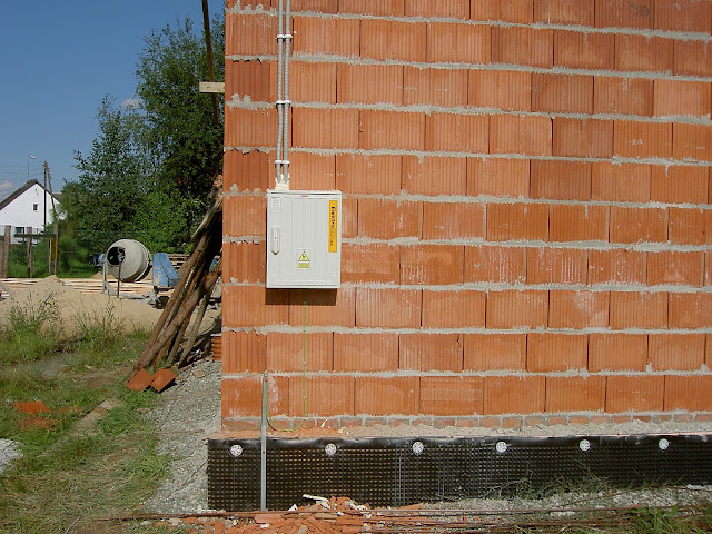

S76 12.05.2010 12:36 Autor Zgłoś naruszenie Udostępnij Napisano 12 Maja 2010 Witajcie! W końcu udało się zacząć murowanie ścian . 6 maja dowieziono pustaki i cegłę pełną. Z powodu deszczu prac murarskich nie rozpoczęto. 7 maja wykonano izolację poziomą ścian fundamentowych i ułożono jedną warstwę cegły pełnej: http://lh4.ggpht.com/_5qMF5SAKMEY/S-qdS0ZimjI/AAAAAAAAAH0/Z7slHOyQE3M/s640/PICT0492small.jpg 10 maja rozpoczęto murowanie ścian zewnętrznych - oto efekt jednego dnia pracy 2 osób: http://lh3.ggpht.com/_5qMF5SAKMEY/S-qdTKgcxnI/AAAAAAAAAH4/isYnrgq1beU/s640/PICT0510small.jpg http://lh4.ggpht.com/_5qMF5SAKMEY/S-qdTc2sfdI/AAAAAAAAAH8/INqdghG-cRA/s640/PICT0512small.jpg http://lh6.ggpht.com/_5qMF5SAKMEY/S-qdTYUqViI/AAAAAAAAAIA/LiRH2Djayxo/s640/PICT0515small.jpg W kolejnym dniu wykonano także ściany wewnętrzne: http://lh5.ggpht.com/_5qMF5SAKMEY/S-qdToqE6jI/AAAAAAAAAIE/I7RzuaW-7OM/s640/PICT0517small.jpg Cytuj Odnośnik do komentarza https://forum.murator.pl/topic/133094-faworyt-c183-mamps-dziennik-budowy/#findComment-4106575 Udostępnij na innych stronach Więcej opcji udostępniania

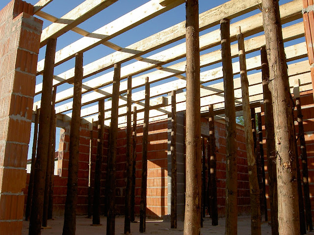

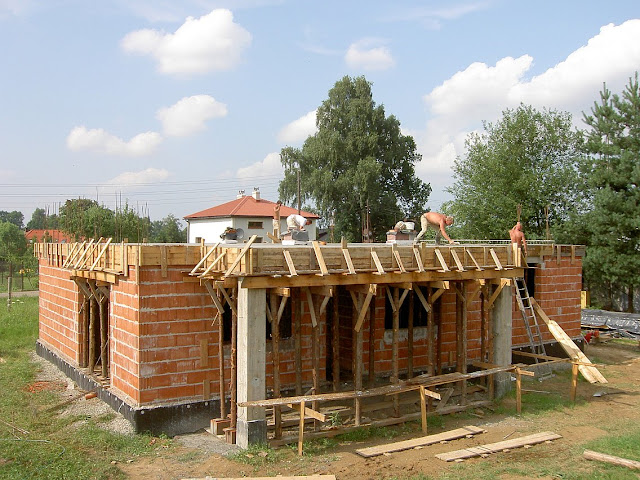

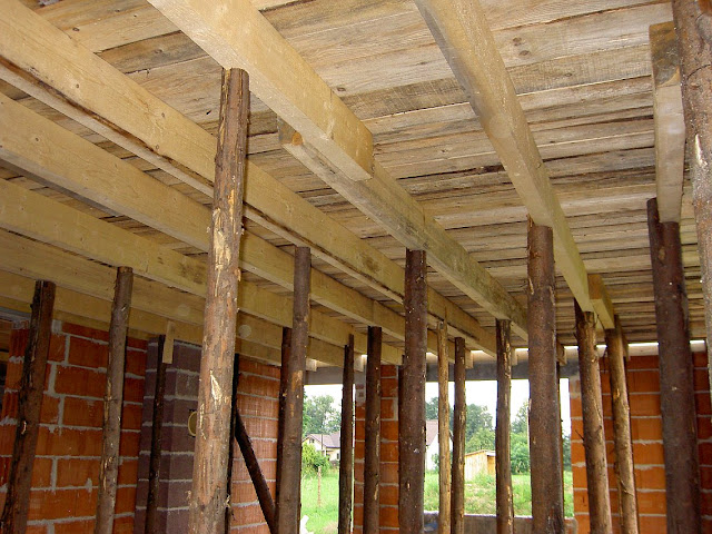

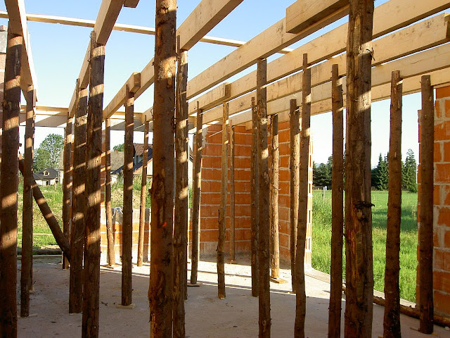

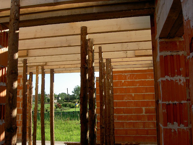

S76 01.07.2010 11:39 Autor Zgłoś naruszenie Udostępnij Napisano 1 Lipca 2010 W poniedziałek 28 czerwca rozpoczęto stemplowanie stropu: http://lh3.ggpht.com/_5qMF5SAKMEY/TCx9IAJmaCI/AAAAAAAAAJk/Al2BKDvjICY/s640/PICT0584small.jpg http://lh5.ggpht.com/_5qMF5SAKMEY/TCx9IRVbJiI/AAAAAAAAAJo/gwbwBuPUmY0/s640/PICT0589small.jpg http://lh5.ggpht.com/_5qMF5SAKMEY/TCx9Iqne62I/AAAAAAAAAJs/ntmZ-us3uv8/s640/PICT0590small.jpg Cytuj Odnośnik do komentarza https://forum.murator.pl/topic/133094-faworyt-c183-mamps-dziennik-budowy/#findComment-4181400 Udostępnij na innych stronach Więcej opcji udostępniania

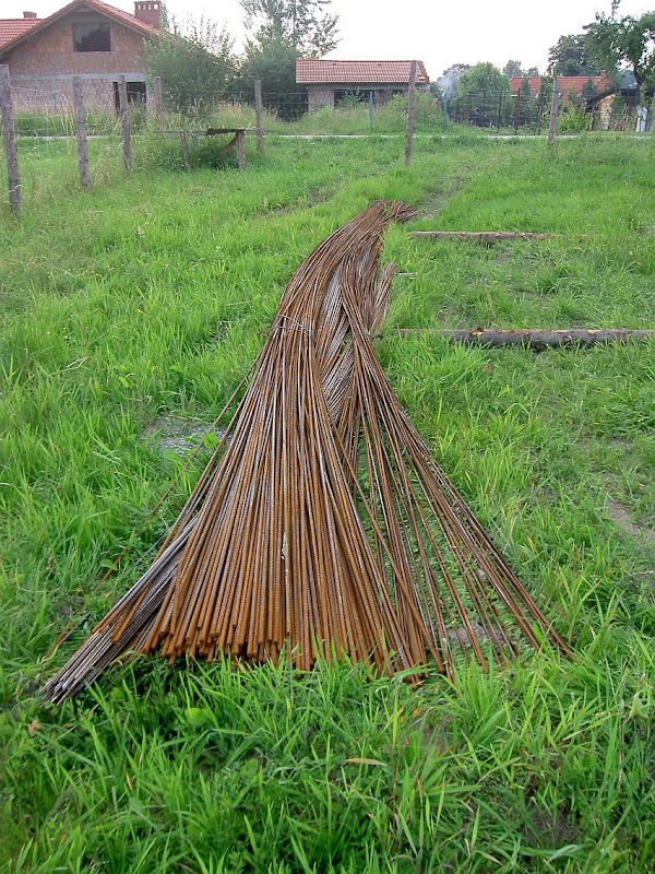

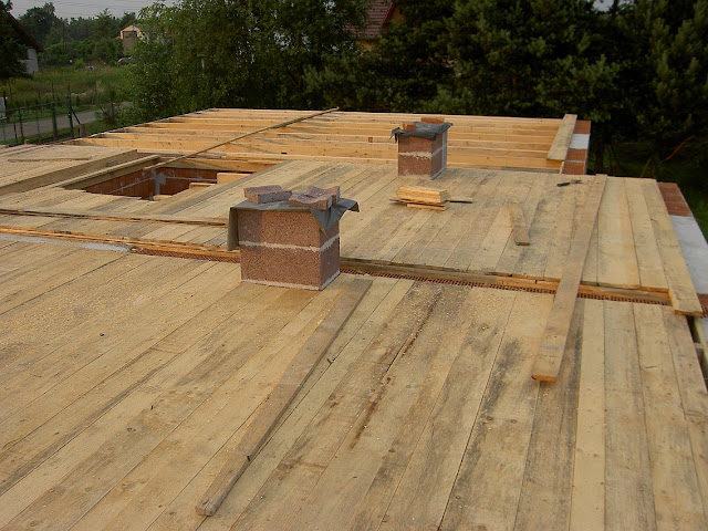

S76 02.07.2010 06:48 Autor Zgłoś naruszenie Udostępnij Napisano 2 Lipca 2010 W środę 30 czerwca rozpoczęto deskowanie stropu: http://lh3.ggpht.com/_5qMF5SAKMEY/TC2HuxCCFcI/AAAAAAAAAKA/UgisAXDPBEs/s640/PICT0591small.jpg http://lh4.ggpht.com/_5qMF5SAKMEY/TC2HvI8uBgI/AAAAAAAAAKI/6s6TwjXhWwA/s640/PICT0597small.jpg W czwartek dowieziono stal zbrojeniową w ilości 2300 kg: http://lh6.ggpht.com/_5qMF5SAKMEY/TC2HvCPwn_I/AAAAAAAAAKE/SOhyMXxEZoI/s800/PICT0596small.jpg Cytuj Odnośnik do komentarza https://forum.murator.pl/topic/133094-faworyt-c183-mamps-dziennik-budowy/#findComment-4182477 Udostępnij na innych stronach Więcej opcji udostępniania

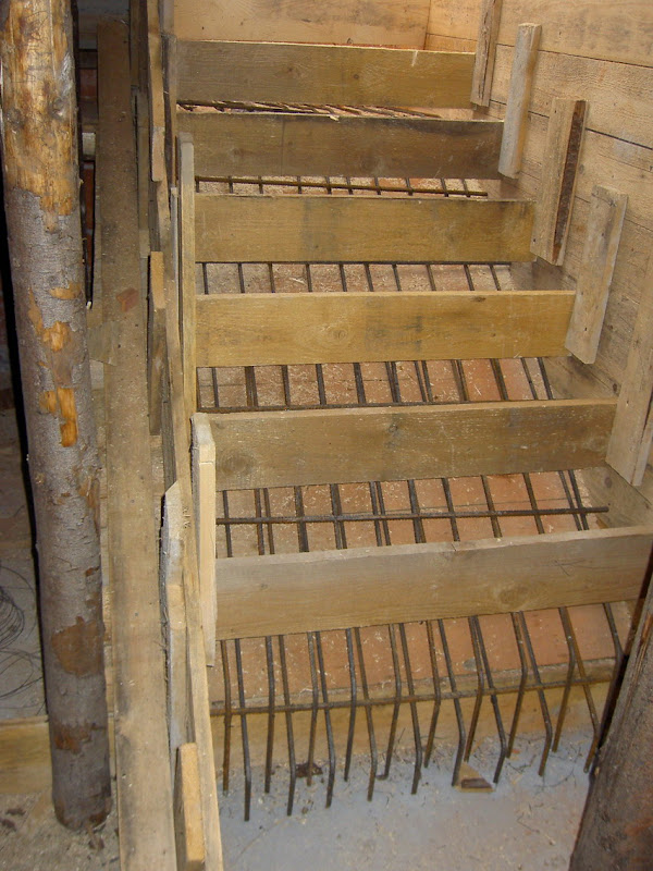

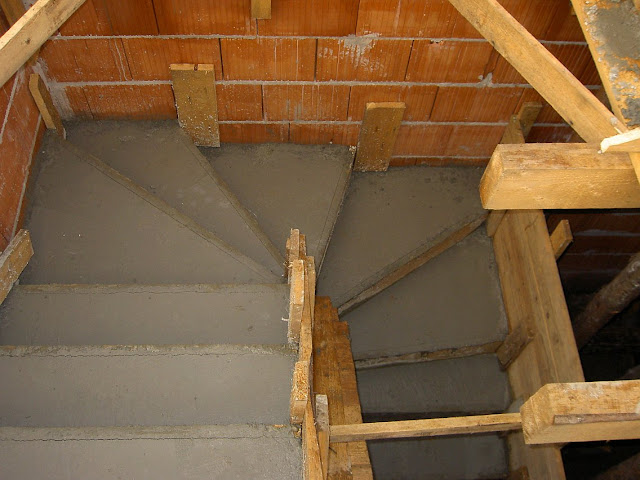

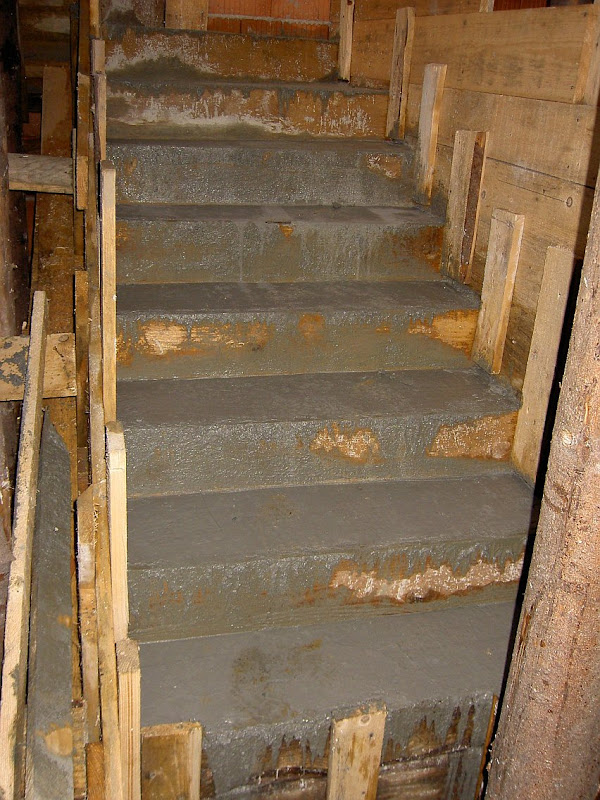

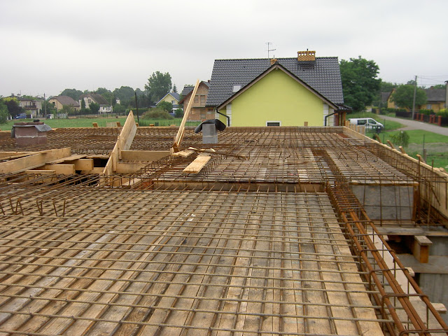

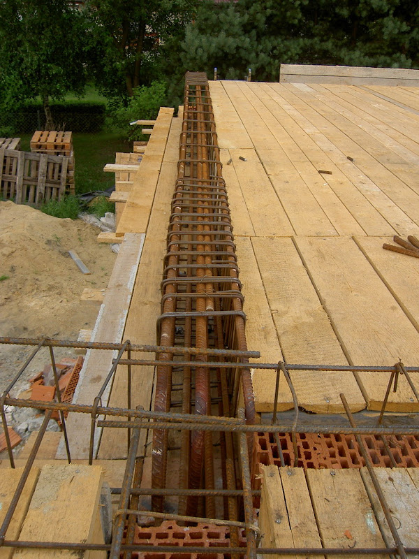

S76 22.07.2010 07:32 Autor Zgłoś naruszenie Udostępnij Napisano 22 Lipca 2010 Po odeskowaniu przyszedł czas na zbrojenie: http://lh3.ggpht.com/_5qMF5SAKMEY/TEfvqzOQd8I/AAAAAAAAAKs/1wKKU5VUPA4/s640/PICT0701small.jpg W związku z tym, że poszerzyliśmy wjazd do garażu (z 4,6 do 5,0 m), kierownik budowy przeprojektował belkę nad tym wjazdem. Nowa belka składa się z 11 prętów fi 18 mm: http://lh6.ggpht.com/_5qMF5SAKMEY/TEfvqiEccLI/AAAAAAAAAKk/sPw7yceiy-g/s800/PICT0677small.jpg Wykonano również i zazbrojono szalunek pod schody: http://lh6.ggpht.com/_5qMF5SAKMEY/TEfvqpOkrWI/AAAAAAAAAKo/hQU3iZBUcMY/s800/PICT0690small.jpg A teraz gwóźdź programu - zalewanie stropu: http://lh6.ggpht.com/_5qMF5SAKMEY/TEfvrKJimrI/AAAAAAAAAKw/fDIKY17Wt8M/s640/PICT0709small.jpg http://lh4.ggpht.com/_5qMF5SAKMEY/TEfv1SeLegI/AAAAAAAAALA/n6r1AKCv3XQ/s800/PICT0716small.jpg http://lh6.ggpht.com/_5qMF5SAKMEY/TEfv1WdV7PI/AAAAAAAAALE/QrKF6mPD-2I/s640/PICT0717small.jpg http://lh5.ggpht.com/_5qMF5SAKMEY/TEfv1vyvZEI/AAAAAAAAALI/Smqf4WQVybU/s800/PICT0727small.jpg Szef ekipy budowlanej wraz z Kierownikiem budowy stwierdzili, że w stropie nad garażem powinna być belka (pod ścianą szczytową oddzielającą loggię od pokoju). W związku z tym Kierownik doprojektował belkę z prętów fi 16 mm: http://lh6.ggpht.com/_5qMF5SAKMEY/TEfvrO7q0qI/AAAAAAAAAK0/NwrtISI-EQE/s640/PICT0712small.jpg Cytuj Odnośnik do komentarza https://forum.murator.pl/topic/133094-faworyt-c183-mamps-dziennik-budowy/#findComment-4206657 Udostępnij na innych stronach Więcej opcji udostępniania

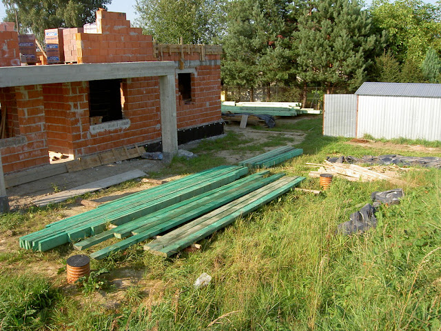

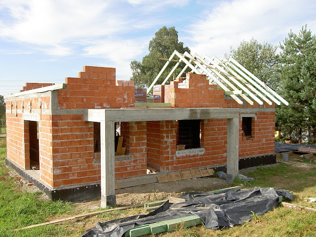

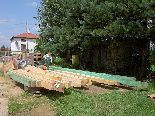

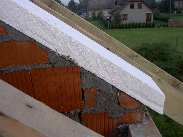

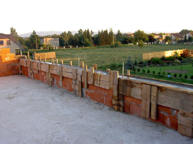

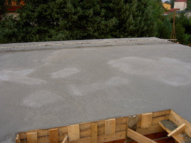

S76 25.08.2010 06:21 Autor Zgłoś naruszenie Udostępnij Napisano 25 Sierpnia 2010 Witajcie! Po upływie 4 tygodni strop rozszałowano po czym przystąpiono do dalszych prac. I tak wymurowano ściany kolankowe oraz zalążki ścian szczytowych: http://lh4.ggpht.com/_5qMF5SAKMEY/THSyZClnNdI/AAAAAAAAALg/kpUTbJW6Gqs/s640/PICT0798small.jpg Następnie zazbrojono oraz zalano betonem wieniec na ścianach kolankowych: http://lh4.ggpht.com/_5qMF5SAKMEY/THSyZReCMYI/AAAAAAAAALk/5D2qzGMC0u4/s640/PICT0800small.jpg W międzyczasie samodzielnie impregnowaliśmy więźbę: http://lh4.ggpht.com/_5qMF5SAKMEY/THS1ViXpYvI/AAAAAAAAAL4/K5-LoKZcycQ/s640/PICT0732small.jpg http://lh3.ggpht.com/_5qMF5SAKMEY/THSyZRVxLWI/AAAAAAAAALo/XEqpPV9Ct00/s640/PICT0803small.jpg Do impregnacji użyliśmy preparatu "Boramon C30", który nanosiliśmy przy pomocy opryskiwacza ogrodowego. Do dwukrotnej impregnacji 8 m3 więźby zużyliśmy 21 litrów koncentratu. Po rozszałowaniu wieńca położono murłaty i rozpoczęto stawianie konstrukcji dachu: http://lh3.ggpht.com/_5qMF5SAKMEY/THSyZqC4vtI/AAAAAAAAALs/8KbqG1ZQi54/s640/PICT0810small.jpg http://lh6.ggpht.com/_5qMF5SAKMEY/THSyZwOqrII/AAAAAAAAALw/mDki7VmdAFM/s640/PICT0811small.jpg Cytuj Odnośnik do komentarza https://forum.murator.pl/topic/133094-faworyt-c183-mamps-dziennik-budowy/#findComment-4250216 Udostępnij na innych stronach Więcej opcji udostępniania

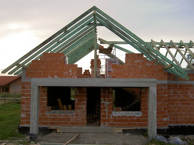

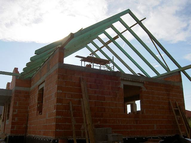

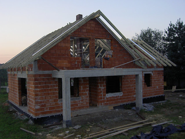

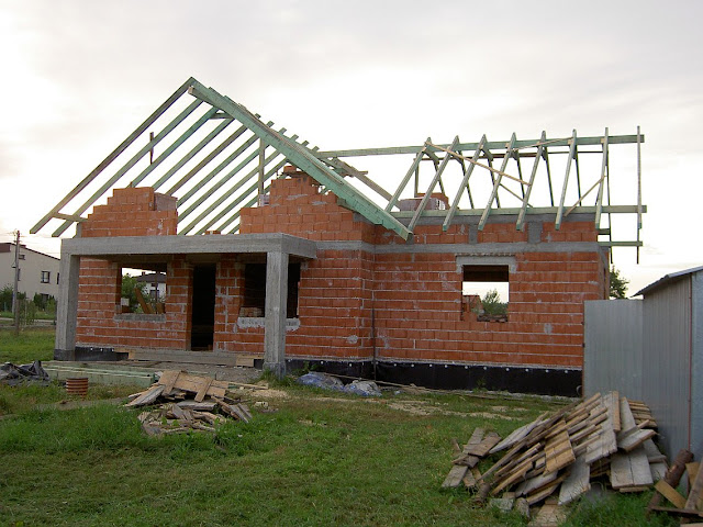

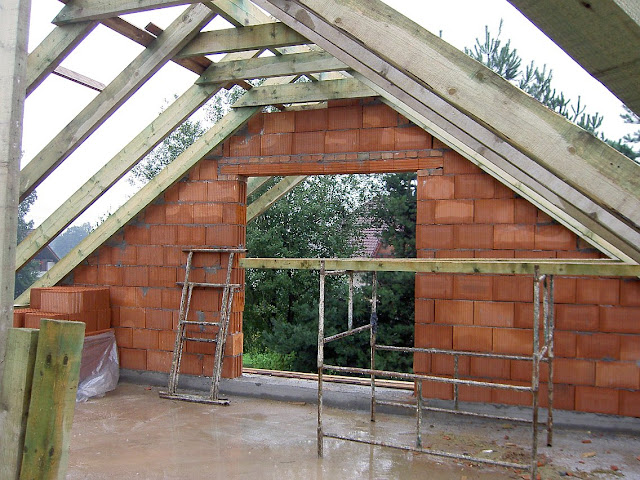

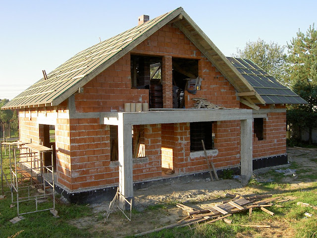

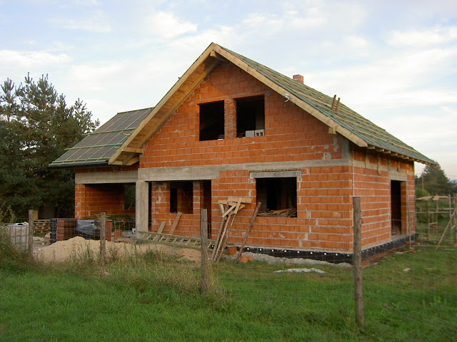

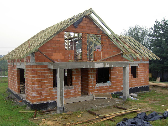

S76 12.10.2010 17:37 Autor Zgłoś naruszenie Udostępnij Napisano 12 Października 2010 Witam ponownie wszystkich czytających naszego bloga! Zamieszczając ostatni wpis w dzienniku (25.08.2010) byłem przekonany, że budowa do stanu surowego otwartego zostanie zakończona w ciągu 4-6 tygodni. Niestety połączenie nie najlepszych warunków atmosferycznych z opieszałością ekipy (a raczej zbyt dużą ilością jednocześnie prowadzonych budów) spowodowało wyraźne opóźnienie. No cóż, miało być dobrze a wyszło jak zwykle. A oto fotograficzna relacja z postępu prac od ostatniego wpisu: Wykonano konstrukcję dachu i domurowano ściany szczytowe: http://lh6.ggpht.com/_5qMF5SAKMEY/TLSOS91SFII/AAAAAAAAAMU/PI2T8b61ysw/s640/PICT0815small.jpg http://lh6.ggpht.com/_5qMF5SAKMEY/TLSOS54-2PI/AAAAAAAAAMY/1lgYiSfRCMA/s640/PICT0817small.jpg http://lh5.ggpht.com/_5qMF5SAKMEY/TLSOS9BVMuI/AAAAAAAAAMc/00gCY90RCqM/s640/PICT0824small.jpg http://lh4.ggpht.com/_5qMF5SAKMEY/TLSOTEojv2I/AAAAAAAAAMg/Q6CkOQEM2Iw/s640/PICT0825small.jpg Ocieplono krawędzie ścian szczytowych styropianem: http://lh6.ggpht.com/_5qMF5SAKMEY/TLSRZmInlvI/AAAAAAAAANQ/0GtO9EPAf58/s640/PICT0837small.jpg http://lh6.ggpht.com/_5qMF5SAKMEY/TLSRZmkzNiI/AAAAAAAAANU/pJkoqEAREDE/s640/PICT0839small.jpg Dach odeskowano i opapowano: http://lh5.ggpht.com/_5qMF5SAKMEY/TLSOoqNmMxI/AAAAAAAAAM4/rkxQFUWOcuE/s640/PICT0854small.jpg http://lh4.ggpht.com/_5qMF5SAKMEY/TLSPH8XkUaI/AAAAAAAAANI/rbh07cZGsUw/s640/PICT0851small.jpg http://lh6.ggpht.com/_5qMF5SAKMEY/TLSOzT0UwQI/AAAAAAAAAM8/sbksRdHeNNQ/s640/PICT0857small.jpg Przywieziono dachówkę Pfleiderer (Creaton) Harmonica: http://lh3.ggpht.com/_5qMF5SAKMEY/TLSOosq0QwI/AAAAAAAAAM0/OQXMNGZG8Os/s640/PICT0847small.jpg http://lh5.ggpht.com/_5qMF5SAKMEY/TLSOomwWoqI/AAAAAAAAAMw/PC0NDOd4Row/s800/PICT0845small.jpg Wykonano także zaczątki instalacji elektrycznej: Skrzynka licznikowa: http://lh5.ggpht.com/_5qMF5SAKMEY/TLSbi6GxkTI/AAAAAAAAANg/Wo2vCq_tEuU/s640/PICT0831small.jpg Rozdzielnia wewnętrzna we wiatrołapie: http://lh5.ggpht.com/_5qMF5SAKMEY/TLSbi6zN_nI/AAAAAAAAANk/-DkvmAhZ6pk/s800/PICT0832small.jpg Cytuj Odnośnik do komentarza https://forum.murator.pl/topic/133094-faworyt-c183-mamps-dziennik-budowy/#findComment-4321430 Udostępnij na innych stronach Więcej opcji udostępniania
