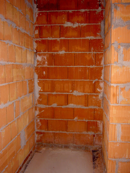

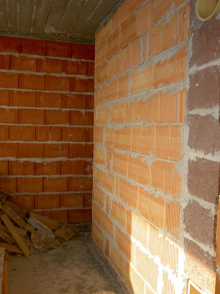

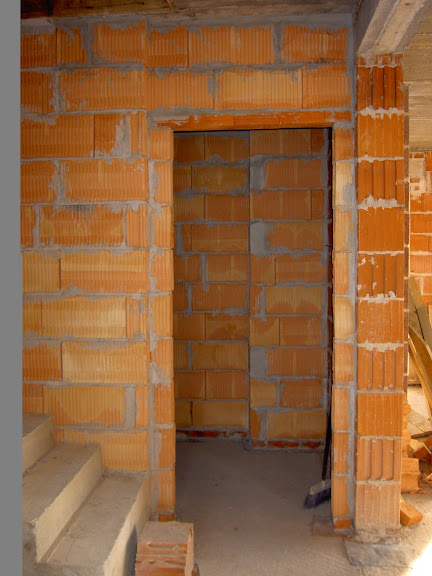

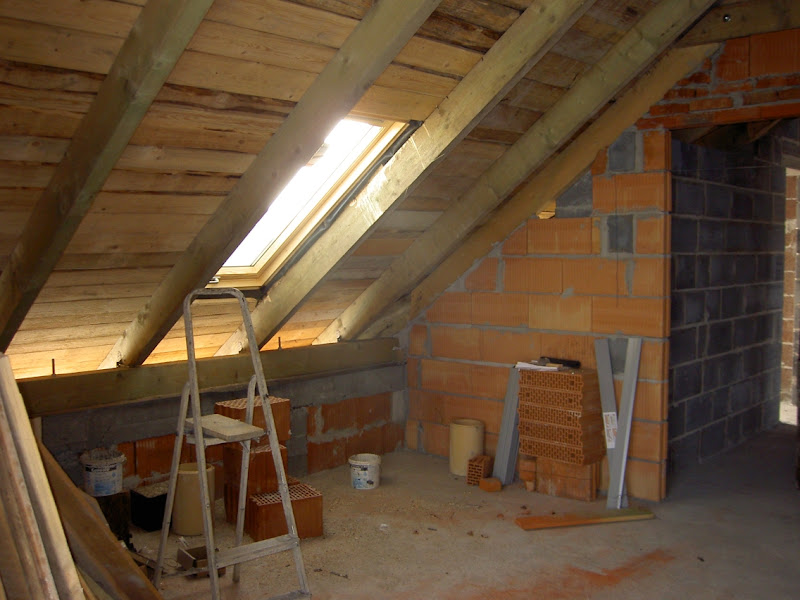

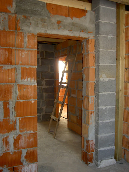

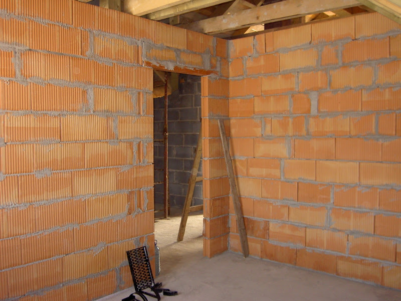

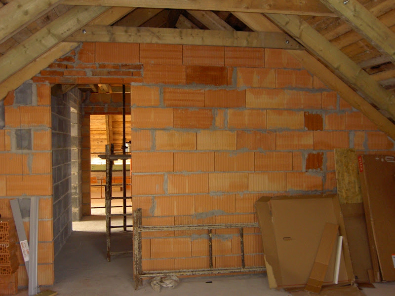

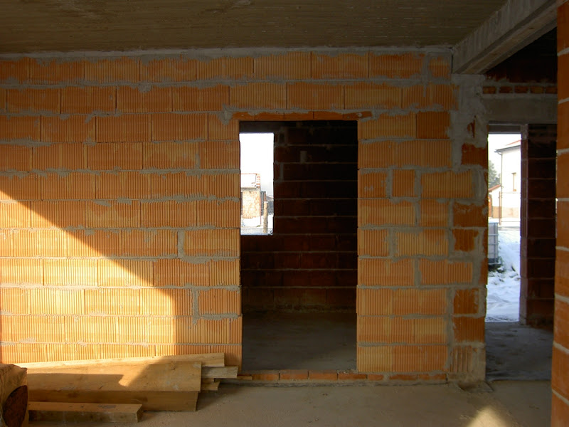

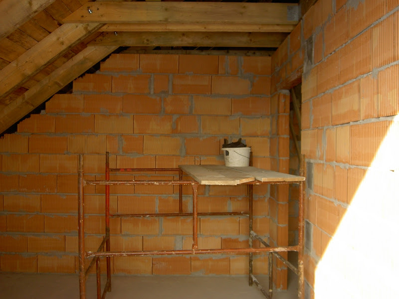

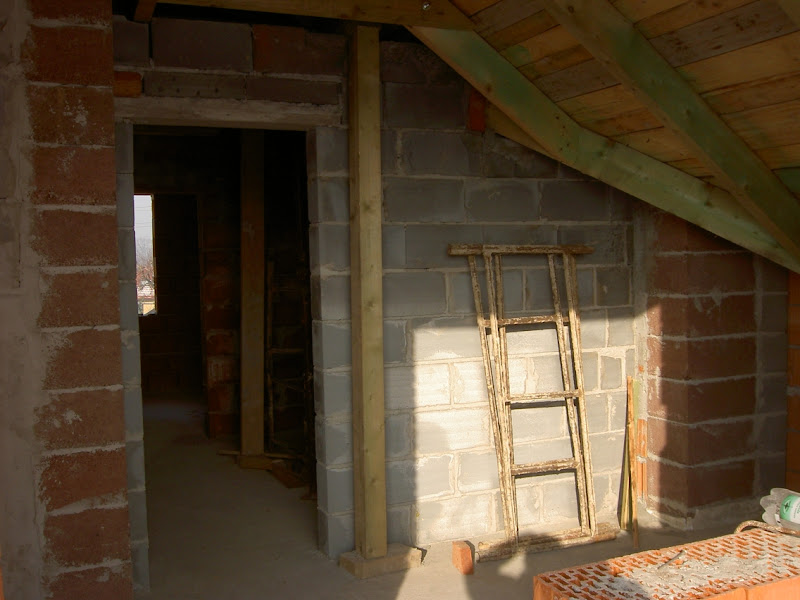

S76 13.01.2011 20:26 Autor Zgłoś naruszenie Udostępnij Napisano 13 Stycznia 2011 Witajcie! Ściany działowe poddasza wykonaliśmy ściśle zgodnie z projektem natomiast na parterze wprowadzono drobne zmiany. Po pierwsze zrezygnowaliśmy ze spiżarni gdyż stwierdziliśmy, że w "jelicie" o długości 3 m i szerokości 90 cm i tak się wiele nie zmieści. W zamian za to uzyskaliśmy kuchnię o dość imponującej powierzchni 15 m2. Wbrew obecnie panującej modzie kuchnię oddzieliliśmy od salonu. Otwór drzwiowy minimalnie przesunęliśmy w kierunku środka ścianki i pomniejszyliśmy jego szerokość do 100 cm: http://lh4.ggpht.com/_5qMF5SAKMEY/TS9VqEDk6xI/AAAAAAAAAQg/e-AoCbwfyho/s800/PICT0915small.jpg W związku z planowanym ogrzewaniem przy pomocy kotła na paliwa stałe zlikwidowaliśmy przejście pomiędzy korytarzem a kotłownią. Powstały w ten sposób "ślepy zaułek" wykorzystaliśmy do powiększenia dolnej łazienki: http://lh4.ggpht.com/_5qMF5SAKMEY/TS9VqEzMpxI/AAAAAAAAAQk/t2lf6694cDQ/s576/PICT0916small.jpg Dlaczego zrobiliśmy taki dziwny uskok zamiast wymurować prostą ścianę? Odpowiedź na to pytanie jest prozaiczna - komin który stoi w salonie (do kozy lub kominka) ma wykonaną wyczystkę oraz dodatkowy trójnik przyłączeniowy w stronę kotłowni (przez ścianę). Wymurowanie ściany prosto spowodowałoby, że wyczystka oraz trójnik znalazłyby się w łazience. A oto miejsce na prysznic - po otynkowaniu i wypłytkowaniu szerokość wnęki będzie równa 120 cm: http://lh3.ggpht.com/_5qMF5SAKMEY/TS9V9lMxRTI/AAAAAAAAARE/lSfdZZtC9MU/s576/PICT0924small.jpg Tak to wygląda od strony kotłowni: http://lh4.ggpht.com/_5qMF5SAKMEY/TS9Vp-T5BpI/AAAAAAAAAQc/8GwmTbnEnU8/s576/PICT0914small.jpg Poddasze - pokój nad garażem: http://lh5.ggpht.com/_5qMF5SAKMEY/TS9V9P3J04I/AAAAAAAAAQ8/jgdaoqA6tts/s800/PICT0922small.jpg http://lh5.ggpht.com/_5qMF5SAKMEY/TS9V9Rh8wNI/AAAAAAAAARA/NCjm7lHGJAo/s800/PICT0923small.jpg Górna łazienka: http://lh3.ggpht.com/_5qMF5SAKMEY/TS9V88AAZSI/AAAAAAAAAQ4/QoQb1Xvuf_c/s800/PICT0921small.jpg Sypialnia sąsiadująca z łazienką (nad salonem): http://lh5.ggpht.com/_5qMF5SAKMEY/TS9V86dKQuI/AAAAAAAAAQ0/-HiEMbNkvwY/s800/PICT0920small.jpg Sypialnia nad kuchnią: http://lh6.ggpht.com/_5qMF5SAKMEY/TS9Vqn_AEXI/AAAAAAAAAQs/BneauCdSSQE/s800/PICT0919small.jpg Najmniejsza sypialnia - nad wiatrołapem: http://lh6.ggpht.com/_5qMF5SAKMEY/TS9VqbSVt_I/AAAAAAAAAQo/nH_bmYpUcPE/s576/PICT0918small.jpg Cytuj Odnośnik do komentarza https://forum.murator.pl/topic/133094-faworyt-c183-mamps-dziennik-budowy/page/2/#findComment-4484131 Udostępnij na innych stronach Więcej opcji udostępniania
