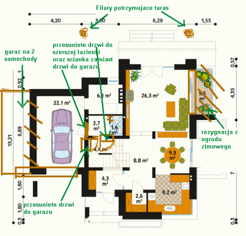

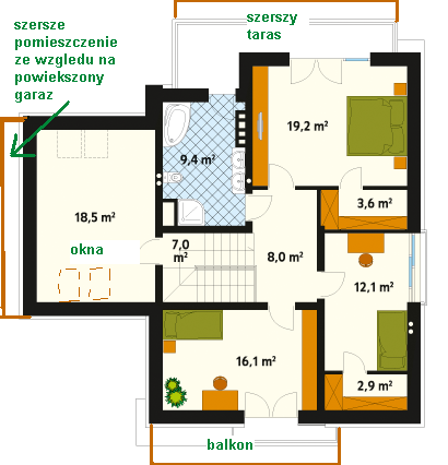

fuxszyk 15.11.2009 20:09 Zgłoś naruszenie Udostępnij Napisano 15 Listopada 2009 Witam!Co sądzicie nt. tego projektu? http://images47.fotosik.pl/227/fd6dd8e1d12d0417med.jpg Link:http://www.domywstylu.eu/projekty/jednorodzinne_z_uzytkowym_poddaszem/jaspis/index.php Co bym zmienił:1. Poszerzenie balkoniku od frontu - tak by to byl faktycznie balkon a nie ambonka.2. Poszerzenie tarasu z drugiej strony o okolo 1 - 1.5 m od budynku. Uzyskam w ten sposob spory taras na pietrze oraz zadaszenie na parterze (+ dwa filary podpierajace konstrukcje).3. Polaczenie WC oraz pomieszczenia gospodarczego na parterze (1.6m+2.7m) - wieksza lazienka oraz zmiesci sie prysznic. Skutkowac to bedzie przesunieciem drzwi wejsciowych do garazu (beda pod schodami).4. Poszerzenie garazu na 2 stanowiska - na pietrze uzyskam rowniez wieksze pomieszczenie (bedzie tam potrzeba zaprojektowac dodatkowe okna dachowe - sa teraz tylko po jednej stronie).5. Usuniecie ogrodu zimowego - wydaje mi sie zbedny (chyba, ze mnie ktos przekona, ze faktycznie warto go zostawic). Zmiany naniosłem na roboczo na rzutach: http://images46.fotosik.pl/226/29bf45e7f56c64bbmed.gif http://images46.fotosik.pl/226/bef41396425c2750.gif Jak sądzicie ile mogą mnie kosztować te zmiany w projekcie? Prosze o Wasze opinie... Moze ktos z forumowiczow buduje lub wybudowal ten projekt i moze podzielic sie doswiadczeniem?Pozdrawiam Cytuj Odnośnik do komentarza https://forum.murator.pl/topic/133417-projekt-jaspis-pracownia-mtm-styl-domy-w-stylu/ Udostępnij na innych stronach Więcej opcji udostępniania

fuxszyk 02.03.2010 06:36 Autor Zgłoś naruszenie Udostępnij Napisano 2 Marca 2010 Projekt juz zakupilem i zastanawiam sie tylko nad sensem rezygnacji z ogrodu zimowego (malzonka nie chce z niego rezygnowac) oraz zrezygnowalem z powiekszania tarasu na pietrze.Bedziemy budowac Jaspis 3.Obecnie jestem na etapie uzyskiwania zezwolenia na budowe, zamierzam w tym roku wylac tylko fundamenty i w 2011 postawic stan surowy z dachem.Pozdrawiam Cytuj Odnośnik do komentarza https://forum.murator.pl/topic/133417-projekt-jaspis-pracownia-mtm-styl-domy-w-stylu/#findComment-3970955 Udostępnij na innych stronach Więcej opcji udostępniania
Dudi1978 02.03.2010 21:05 Zgłoś naruszenie Udostępnij Napisano 2 Marca 2010 witam ponownie Co do zmanin to tak jak juz pisalem wczesniej rezygnujemy z ogrodu zimowego i bede okna ale nie wiem jakie??? Natomiast zastanawiam sie na oknem w kuchni jest troszek za wysokie i napewno bedzie nizsze, a co sadzisz o oknie naroznym, troszke nas architekt adaptujacy postarszyl i chcialem zaciagnac wiedzy od innych co TY sadzisz o tym. Reszta zmian to rowniez chcemy zrobic duza lazienke na dole rezygnujac z pom. gosp. poszerzyc ok 1m i wydluzyc garaz ok 60cm, mamy troszke ograniczona dzialke i tez nie chcemy bardzo powiekszac domu gdyz i tak jest dosc duzy dla nas. W pomieszczeniu na gazem bedzie pokoj gosciny i pomieszczenie gospodarcze z pralka. Najwiekszy problem to mamy z oknami sa dosc duze i brak doradzcow w tym temacie, wiec moze Wy cos mi rozwiejecie watpliwosci, wiem ze problem jest z oknami 260 wysokosci Pozdrawiam i czekam na info. Cytuj Odnośnik do komentarza https://forum.murator.pl/topic/133417-projekt-jaspis-pracownia-mtm-styl-domy-w-stylu/#findComment-3973447 Udostępnij na innych stronach Więcej opcji udostępniania
