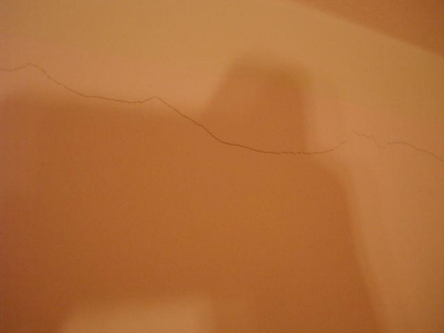

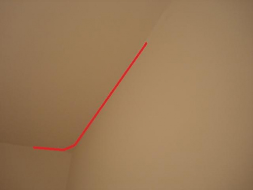

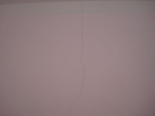

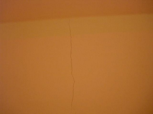

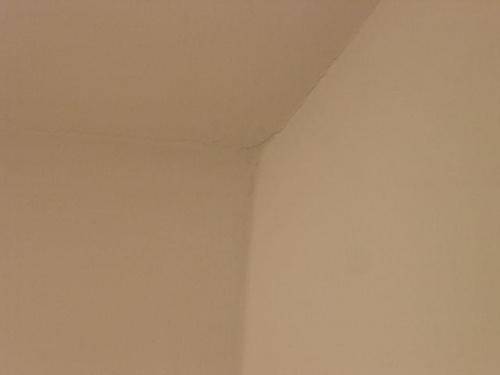

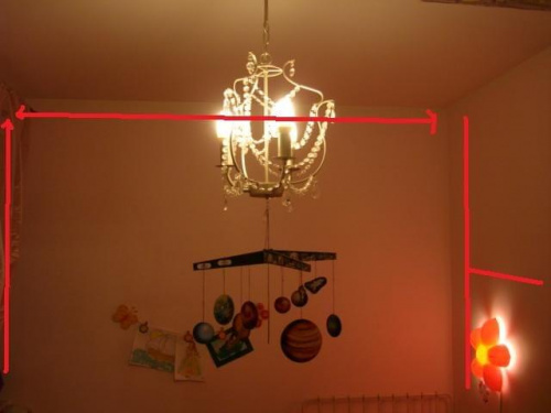

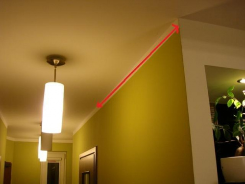

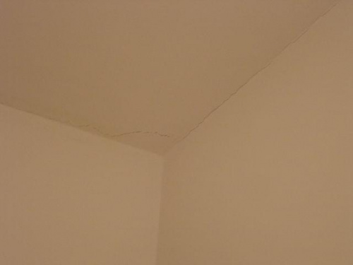

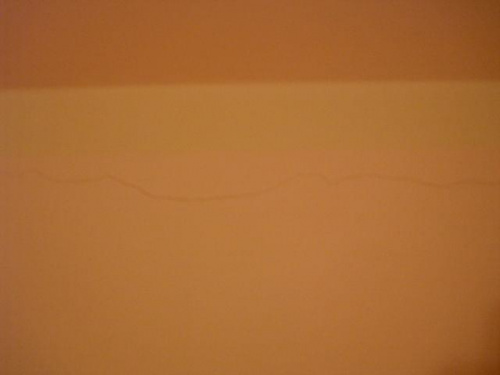

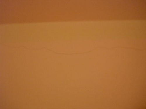

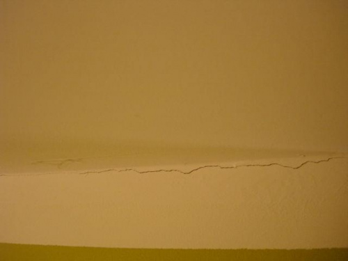

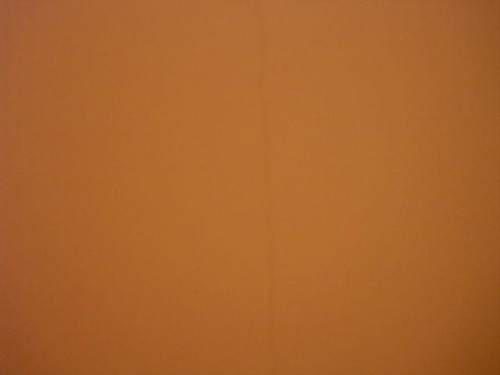

gtsvectra 17.11.2009 21:04 Zgłoś naruszenie Udostępnij Napisano 17 Listopada 2009 WitamMieszkamy w budynku 4 kondygnacyjnym oddanym do użytku 20 m-cy temu.Mieszkamy w nim 18 m-cy. Około m-c może góra 2 m-ce temu na ścianach pojawiły sie pęknięcia.Deweloper na naszą prośbę przysłał swoje eksperta, który stwierdził iz tak musi być i że to dobrze że ściany pękają bo oznacza to iż budynek pracuje i jest dobrze zbudowany. Budynek jest zbudowany jako szkielet żelbetowy i wypełniony silikatami, pod budynkiem jest wylana ława betonowa, a pod ławą kilkadziesiąt (nie wiem jak to fachowo nazwać) odwiertów zalanych betonem. Pyt czy to normalne że ściany zaczęły pekać dopiero po półtora roku, a nie od razu skoro budek pracuje, to wczesniej nie pracował?Czy deweloper powinien usunac pęknięcia w ramach gwarancji? czerwona linia pokazuje gdzie są pęknięcia http://images40.fotosik.pl/224/4f68f8cd9ee0f92amed.jpg http://images48.fotosik.pl/228/69c2cee530ce12c6med.jpg http://images45.fotosik.pl/229/51464acfd40c5cffmed.jpg http://images42.fotosik.pl/140/968c08a81caf48cfmed.jpg http://images37.fotosik.pl/223/962e4ad4dbd05b04med.jpg http://images48.fotosik.pl/228/e443b621a4054d31med.jpg http://images36.fotosik.pl/115/1ecf18fd867f9a67med.jpg http://images39.fotosik.pl/224/2acdfac0a78fe174med.jpg http://images49.fotosik.pl/228/4d308ff737aa99d0med.jpg http://images36.fotosik.pl/115/27fcbec9207ee459med.jpg http://images47.fotosik.pl/228/9c86ab97d16b8b9amed.jpg http://images50.fotosik.pl/228/6a9182752c333121med.jpg http://images47.fotosik.pl/228/7240387d62f4126fmed.jpg http://images38.fotosik.pl/224/b5b29a00d80931c3med.jpg Cytuj Odnośnik do komentarza https://forum.murator.pl/topic/133543-p%C4%99kaj%C4%85ce-%C5%9Bciany-fotki/ Udostępnij na innych stronach Więcej opcji udostępniania

beton44 18.11.2009 04:56 Zgłoś naruszenie Udostępnij Napisano 18 Listopada 2009 1. jest to nienormalne, jest - niedobrze.... 2. usuwanie tych pęknięć - nie wiem co rozumiesz pod tym pojęciem jeżeli zasmarowanie szpar i malowanie - jest bez sensu, to leczenie plasterkiem złamanej nogi... to wygląda na poważne uszkodzenia konstrukcji budynku, wręcz podręcznikowe rozjeżdżanie się ścian Cytuj Odnośnik do komentarza https://forum.murator.pl/topic/133543-p%C4%99kaj%C4%85ce-%C5%9Bciany-fotki/#findComment-3705970 Udostępnij na innych stronach Więcej opcji udostępniania

Barbossa 18.11.2009 07:07 Zgłoś naruszenie Udostępnij Napisano 18 Listopada 2009 nie podzielałbym zupełnie optymizmu developera (pod kątem "że to dobrze...")jak i raczej nie podzielałbym pesymizmu beton44to co widać to pęknięcia na łączeniach ściana sufit i ściana - ścianatak może się dziać, trudne do uniknięcia w budynkach wielorodzinnychspowodowane rzeczywiście pracą budynku, co się może zdarzać przez pierwsze 2-3 latatam gdzie pęklo stricte na łączeniu - oddylatowała się ściana od sufitu, tu pomaga wypełnienie np pianką, lub innym elastycznym materiałem, pomiędzy ścianą a sufitem (pewnie tego nie dali, ale nawet z tym może się zdylatować)tam gdzie poniżej - podmurowano ściany "na sztywno" pod sam sufit - obciążenie od stropu spowodowało naprężenia w ścianie i pękło najprawdopodobniej na zaprawie bloczków, cegły czy tam czegodo tego wszystkiego dochodzi eksploatacja - zazwyczaj po pierwszym a nawet drugim sezonie grzewczym wilgotność materiału ścian stropów itp dochodzi do swej stabilnej wartości, wtedy naprężenia skurczowe powodują również oddylatowanie się od siebie materiałów o różnej strukturze budynek posadowiony na palach - to dodatkowo powoduje, że coś tam może się jeszcze "układać" do docelowego obciążenia budynku developer MA OBOWIĄZEK usunąć te USTERKI w ramach 3 letniej gwarancjiczęsto zostawia się robotę na ostatni rok gwarancji, bo nawet po porawkach może się to powtórzyć, kiedy od razu się próbuje to usunąć obawy o konstrukcję raczej tu nie ma Cytuj Odnośnik do komentarza https://forum.murator.pl/topic/133543-p%C4%99kaj%C4%85ce-%C5%9Bciany-fotki/#findComment-3706044 Udostępnij na innych stronach Więcej opcji udostępniania

bst 19.11.2009 09:46 Zgłoś naruszenie Udostępnij Napisano 19 Listopada 2009 Wyglada, jak by na scianach dzialowych opieral sie strop..Jezeli tak jest, to da sie to naprawic. Cytuj Odnośnik do komentarza https://forum.murator.pl/topic/133543-p%C4%99kaj%C4%85ce-%C5%9Bciany-fotki/#findComment-3709435 Udostępnij na innych stronach Więcej opcji udostępniania
