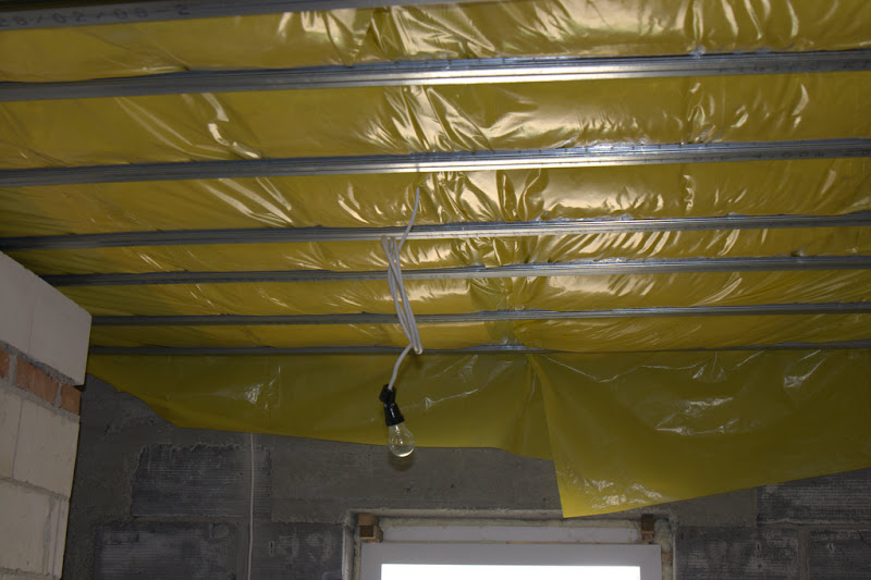

2faceS 20.11.2009 17:07 Autor Zgłoś naruszenie Udostępnij Napisano 20 Listopada 2009 Kurde wiedziałem że z tym sufitem będzie problem te profile kapeluszowe wydają się być dobrym rozwiązaniem, trzeba tylko posprawdzać poziom przed zamontowaniem...dać jakieś podkładki dla wyrównania i jazda, razem z płytą będą zajmować ze 2 cm, tylko trzeba kupić te małe płyty sufitowe bo inaczej nie dam rady z montażem. Dobrze mówię czy palnąłem głupotę ? mam jeszcze takie pytanko: czy muszę odizolować te płyty sufitowe folią ? tak jak tutaj --> http://lh4.ggpht.com/jajozaza/SHzisXoaVzI/AAAAAAAACPw/d3oibSBJs3Q/s800/_MG_1892.jpg Cytuj Odnośnik do komentarza https://forum.murator.pl/topic/133665-z-cyklu-zr%C3%B3b-to-sam-remont-pokoju/#findComment-3713283 Udostępnij na innych stronach Więcej opcji udostępniania
