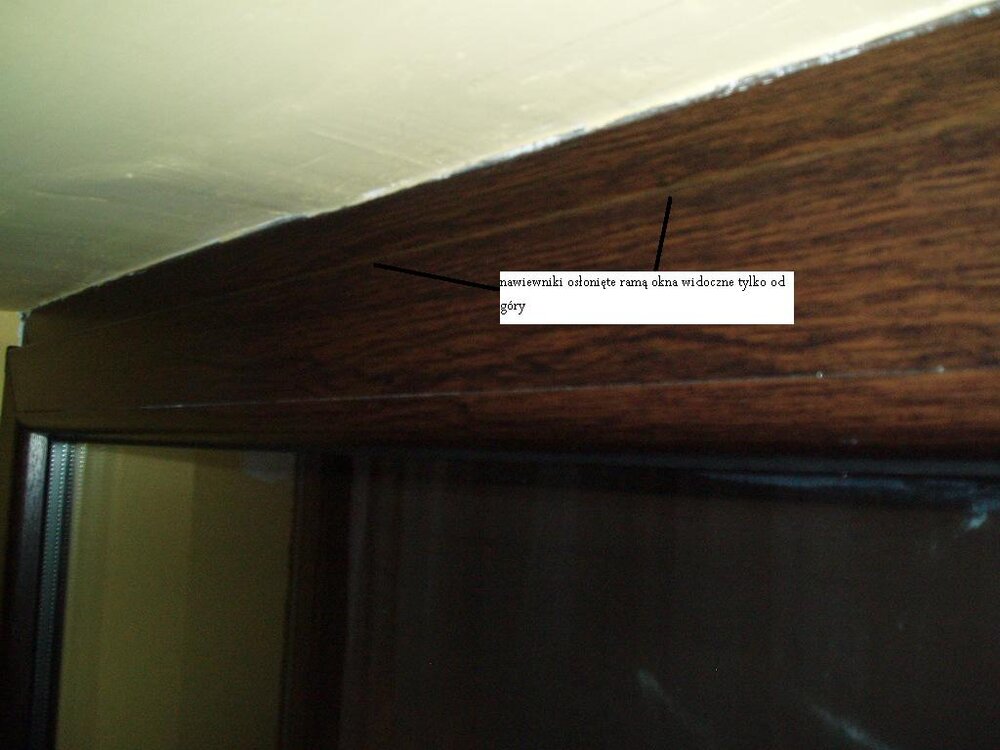

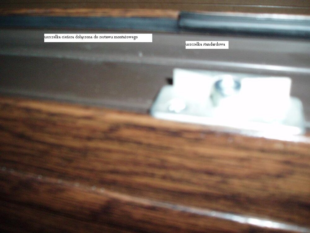

timon120777 16.11.2011 18:43 Zgłoś naruszenie Udostępnij Napisano 16 Listopada 2011 (edytowane) Stało się, wczoraj wilgotność w pokoju osiągnęła magiczną cyfrę 80% pozwalającą rozwijać się pleśni i grzybkom, moja reakcja była natychmiastowa, załączyłem rekuperator tzn. rozszczelniłem okna i zaszła reakcja wymiany, ciepłe powietrze wylatując ogrzewało powietrze zimne wlatujące. Zapewne wzrośnie koszt ogrzewania ale wilgotność spadła na 70%. Kurcze, ocieplać i robić dziury w oknach to jest ekonomia. ja nie posiadam nawiewników oryginalnych i po ociepleniu chałupy zwłaszcza w okresach przejsciowych miałem takie cuda że jak były okna zamknięte to zapaszki z komnka wracały na domek i para na dole okien co rano była. Nabyłem na portalu nawiewniki, założyłem na oknachi poprawa jest spora bo zapachówi pary na szybach nie ma więc moze zamiast dziury kuć to wystarczy mniejszym kosztem poprawić wentylację???? przy montażu moich nawiewników nie musiałem nawet dziur w oknach tylko wycięcie uszczelek i wstawienie cieńszych było konieczne PS wieczorem jak mi się z salonu wyniosą dzieci do łóżek to wstawię fotki bo nawiewniki tak sprytne że niewidoczne zupełnie Edytowane 16 Listopada 2011 przez timon120777 Cytuj Odnośnik do komentarza https://forum.murator.pl/topic/133777-palnik-brucer-sterownik-ecoal/page/163/#findComment-4974373 Udostępnij na innych stronach Więcej opcji udostępniania

timon120777 16.11.2011 20:29 Zgłoś naruszenie Udostępnij Napisano 16 Listopada 2011 jako żekłem fotki a jak ktoś będzie chciał to i link wstawię. koszty śmieszne bo 25zł na okno i pracy na 5 minut Cytuj Odnośnik do komentarza https://forum.murator.pl/topic/133777-palnik-brucer-sterownik-ecoal/page/163/#findComment-4974645 Udostępnij na innych stronach Więcej opcji udostępniania

darase 16.11.2011 20:58 Zgłoś naruszenie Udostępnij Napisano 16 Listopada 2011 Dzięki panowie za wszelkie rady W oknach od nowości mam wycięte, od samej góry uszczelki ok. 6cm i gdy dam dźwignię na kąt 35st to następuje mikrowentylacja. Timon gdzie zgubiłeś ostrość? Słabo widać -5st idzie zima,w domu 3 termometry w tym samym pokoju i każdy inaczej wskazuje, 24.2st, 24st i ten z pieca 23,9st. Sterownik zauważył że 42st ustawione to zbyt mało gdy działa mój "rekuperator" i podniósł tem. CO do 44st "cwana bestyja" Ocieplenie już widać na dole w łazience i w dużym pokoju pomimo zakręconych zaworów ciepło utrzymało się cały dzień, jak mi zwrócą vat to trzeba będzie dać styropian na ocieplenie mojego sufitu, 4cm styropianu to jednak mało. Aaaa okna to duża strata, może folię termiczną dać Cytuj Odnośnik do komentarza https://forum.murator.pl/topic/133777-palnik-brucer-sterownik-ecoal/page/163/#findComment-4974739 Udostępnij na innych stronach Więcej opcji udostępniania
timon120777 16.11.2011 21:07 Zgłoś naruszenie Udostępnij Napisano 16 Listopada 2011 (edytowane) http://allegro.pl/nawiewnik-nawietrzak-wrebowy-okienny-pcv-i1938946460.html Kupowałem dokładnie od tego gościa ale widzę że ma na razie tylko jedną aukcję może kontakt z nim i wtedy kolorowe też będą ????? wybrałem takie ponieważ nie wymagały wiercenia żadnych dziur ani w ramie ani w ościeżnicy a to był dla mnie atut że niczego nie ........ darase ostrość zabrał ze sobą drugi drink:p a poważnie to mi się światła nie chciało zapalać a mój aparat mało inteligentny i z półmrokiem sobie kiepsko radzi, jak zechcesz to jutro na priva żeby wątku nie zaśmiecac więcej podeślę Edytowane 16 Listopada 2011 przez timon120777 Cytuj Odnośnik do komentarza https://forum.murator.pl/topic/133777-palnik-brucer-sterownik-ecoal/page/163/#findComment-4974762 Udostępnij na innych stronach Więcej opcji udostępniania
