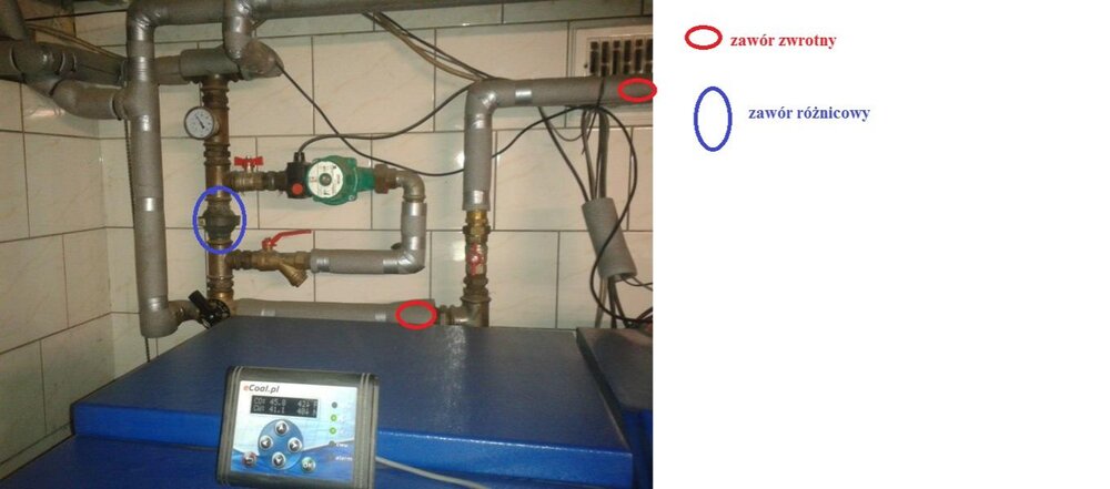

darase 26.12.2011 00:03 Zgłoś naruszenie Udostępnij Napisano 26 Grudnia 2011 Oj Minertu kilkadziesiąt postów było pisane że masz źle a Ty po swojemu jeśli będziesz przerabiał daj najpierw piec, pompę i zawór zwrotny, aaa pompa może być w takiej "obudowie" jak na Twoim zdjęciu Cytuj Odnośnik do komentarza https://forum.murator.pl/topic/133777-palnik-brucer-sterownik-ecoal/page/194/#findComment-5046993 Udostępnij na innych stronach Więcej opcji udostępniania
minertu 26.12.2011 08:42 Zgłoś naruszenie Udostępnij Napisano 26 Grudnia 2011 Oj Minertu kilkadziesiąt postów było pisane że masz źle a Ty po swojemu jeśli będziesz przerabiał daj najpierw piec, pompę i zawór zwrotny, aaa pompa może być w takiej "obudowie" jak na Twoim zdjęciu Źle i nie źle ale działa ,nie zwracałem na to uwagi aż do momentu dyskusji na ten temat. No nie było mi dane jak Wam z taką wiedzą się urodzić. Jak mi taką obudowę znajdziesz to ją założę. verb wolę mieć na dwóch pompach,kiedyś było na jednej na śmieciuchu.Poza tym spełnia swoją rolę. Cytuj Odnośnik do komentarza https://forum.murator.pl/topic/133777-palnik-brucer-sterownik-ecoal/page/194/#findComment-5047041 Udostępnij na innych stronach Więcej opcji udostępniania
krzy27 26.12.2011 08:50 Zgłoś naruszenie Udostępnij Napisano 26 Grudnia 2011 Zdecydowałem się na unicestwienie grawitacji w moim układzie. Muszę zamontować zawór zwrotny. Wiem, że była już o tym mowa nie raz. Krzych proba o przypomnienie. Zawór wstawiamy przed pompą czy za, za punkt wyjścia przyjmując kocioł. Zawsze z pompą wstawiasz filtr i zawory odcinające tak aby przy czyszczeniu filtra nie trzeba było całej wody spuszczać. Jeśli podmienisz zawór odcinający ten za pompką zaworem zwrotnym to masz takie 2 w jednym. W przypadku czyszczenia filtra zakręcasz jeden zawór a drugi zamknie się automatycznie. A z innych względów niech się inni kłócą. I jednym i drugim będzie działać a spór będzie o rzecz, której nie są w stanie sprawdzić ani udowodnić. Cytuj Odnośnik do komentarza https://forum.murator.pl/topic/133777-palnik-brucer-sterownik-ecoal/page/194/#findComment-5047044 Udostępnij na innych stronach Więcej opcji udostępniania

minertu 26.12.2011 10:53 Zgłoś naruszenie Udostępnij Napisano 26 Grudnia 2011 Panowie jak by nie było nie ma się o co kłócić.Święta mamy Mam jak mam i działa,na ile w układzie CO kawitacja ma znaczenie? Pomiędzy kotłem a pompą i tak jeszcze jest zawór 4D więc on też jest u mnie błędnie zainstalowany? VERB podeślij mi fotki (o ile to nie problem) jak u Ciebie to wygląda na jednej pompie. [email protected] Cytuj Odnośnik do komentarza https://forum.murator.pl/topic/133777-palnik-brucer-sterownik-ecoal/page/194/#findComment-5047117 Udostępnij na innych stronach Więcej opcji udostępniania
sebsa 26.12.2011 10:57 Zgłoś naruszenie Udostępnij Napisano 26 Grudnia 2011 (edytowane) Dzięki. Wczoraj nie mogłem uczestniczyć w dyskusji. Minertu u siebie mam tak: kocioł, zawór kulowy, filtr, pompa, zawór kulowy. Grawitacja powoduje, że gdy tylko kocioł przechodzi w tryb lato-to i tak całe ciepło idzie w instalację. Uważam to za przyczynę sporych strat. Dlatego wywalę jeden z zaworów kulowych, zamienię go na zwrotny. Grawitacja będzie mi zatem dogrzewać CWU, tam na razie zostawię jak dotychczas. Edytowane 26 Grudnia 2011 przez sebsa Cytuj Odnośnik do komentarza https://forum.murator.pl/topic/133777-palnik-brucer-sterownik-ecoal/page/194/#findComment-5047120 Udostępnij na innych stronach Więcej opcji udostępniania

minertu 26.12.2011 11:28 Zgłoś naruszenie Udostępnij Napisano 26 Grudnia 2011 Tak to u mnie wygląda. Cytuj Odnośnik do komentarza https://forum.murator.pl/topic/133777-palnik-brucer-sterownik-ecoal/page/194/#findComment-5047152 Udostępnij na innych stronach Więcej opcji udostępniania
minertu 26.12.2011 11:35 Zgłoś naruszenie Udostępnij Napisano 26 Grudnia 2011 VERB podobnie miałem jak pisałem wcześniej na śmieciuchu.Pod jednym względem się sprawdzało ale nie było stało palności.Teraz pewnie by się sprawdziło ale w tym układzie nie muszę odcinać w lato obiegu CO na dwóch pompach. Cytuj Odnośnik do komentarza https://forum.murator.pl/topic/133777-palnik-brucer-sterownik-ecoal/page/194/#findComment-5047154 Udostępnij na innych stronach Więcej opcji udostępniania
krzy27 26.12.2011 11:36 Zgłoś naruszenie Udostępnij Napisano 26 Grudnia 2011 Zawór zwrotny w tym miejscu jest słuszny z tego względu że latem pompka CWU może stworzyć skrót omijając piec. Oczywiście przy zaworze 4D. Natomiast kwestia samego zaworu. Jeśli ma sprężynę to może dość poważnie ograniczać dopływ ciepłej wody do zaworu 4D. Rekomenduje klapowy lub z kulą, czyli taki jak na obejściu. Cytuj Odnośnik do komentarza https://forum.murator.pl/topic/133777-palnik-brucer-sterownik-ecoal/page/194/#findComment-5047155 Udostępnij na innych stronach Więcej opcji udostępniania
minertu 26.12.2011 11:42 Zgłoś naruszenie Udostępnij Napisano 26 Grudnia 2011 Zawór zwrotny w tym miejscu jest słuszny z tego względu że latem pompka CWU może stworzyć skrót omijając piec. Oczywiście przy zaworze 4D. Natomiast kwestia samego zaworu. Jeśli ma sprężynę to może dość poważnie ograniczać dopływ ciepłej wody do zaworu 4D. Rekomenduje klapowy lub z kulą, czyli taki jak na obejściu. I tak też latem się działo dlatego zostały zamontowane.Zawory zwrotne jakie są tego nie wiem,muszę poszperać.Poza tym kotłownia jest niska i bardzo nad pompką nie było gdzie zamontować. Dziś jednak tego robił nie będę Cytuj Odnośnik do komentarza https://forum.murator.pl/topic/133777-palnik-brucer-sterownik-ecoal/page/194/#findComment-5047163 Udostępnij na innych stronach Więcej opcji udostępniania

Vld 26.12.2011 12:33 Zgłoś naruszenie Udostępnij Napisano 26 Grudnia 2011 Zawór zwrotny w tym miejscu jest słuszny z tego względu że latem pompka CWU może stworzyć skrót omijając piec. Oczywiście przy zaworze 4D. Natomiast kwestia samego zaworu. Jeśli ma sprężynę to może dość poważnie ograniczać dopływ ciepłej wody do zaworu 4D. Rekomenduje klapowy lub z kulą, czyli taki jak na obejściu. zawsze opór po stronie zaworu 4d będzie większy niż po stronie kotła, więc nie ma obawy, że przepływ pójdzie przez 4d z pominięciem kotła. W obiegu kotłowym nie powinno być żadnych zaworów zwrotnych, tam ma działać możliwie najlepiej obieg grawitacyjny. Z takim zaworem grawitacja w obiegu kotłowym, a tym samym funkcja pomieszania powrotu nie istnieje. Cytuj Odnośnik do komentarza https://forum.murator.pl/topic/133777-palnik-brucer-sterownik-ecoal/page/194/#findComment-5047198 Udostępnij na innych stronach Więcej opcji udostępniania
Vld 26.12.2011 12:37 Zgłoś naruszenie Udostępnij Napisano 26 Grudnia 2011 Vld co z tymi co nie mają zaworu n-drogowego i nie zamierzają mieć - jak Ja. Choć napiszę uczciwie, że myślałem o wersji z siłownikiem. Tylko koncepcji brak jakby go tu sterować... odwróćmy pytanie: co z tymi co mają zawór n-drogowy i zamierzają z niego korzystać? IMHO lepiej mieć możliwość i ew z niej nie skorzystać, niż chcieć skorzystać i nie mieć takiej możliwości. Cytuj Odnośnik do komentarza https://forum.murator.pl/topic/133777-palnik-brucer-sterownik-ecoal/page/194/#findComment-5047202 Udostępnij na innych stronach Więcej opcji udostępniania
krzy27 26.12.2011 12:40 Zgłoś naruszenie Udostępnij Napisano 26 Grudnia 2011 Z takim zaworem grawitacja w obiegu kotłowym, a tym samym funkcja pomieszania powrotu nie istnieje. Stąd moja rekomendacja do zaworów bezsprężynowych. Cytuj Odnośnik do komentarza https://forum.murator.pl/topic/133777-palnik-brucer-sterownik-ecoal/page/194/#findComment-5047206 Udostępnij na innych stronach Więcej opcji udostępniania
Vld 26.12.2011 12:44 Zgłoś naruszenie Udostępnij Napisano 26 Grudnia 2011 Stąd moja rekomendacja do zaworów bezsprężynowych. one też są zbędne, a mogą tylko wprowadzać dodatkowe zamieszanie i podnosić ryzyko awarii. Gdzie się da, szczególnie w instancjach, gdzie przez rozdzielacze i pexy nie ma żadnych szans na obieg grawitacyjny, powinno się unikać takich zaworów i montować pompy bez bypasów. Cytuj Odnośnik do komentarza https://forum.murator.pl/topic/133777-palnik-brucer-sterownik-ecoal/page/194/#findComment-5047213 Udostępnij na innych stronach Więcej opcji udostępniania
minertu 26.12.2011 12:58 Zgłoś naruszenie Udostępnij Napisano 26 Grudnia 2011 A co zrobić jak w moim przypadku gdzie są 2 pompy CO i CWU , w lato gdy piec pracuje w trybie letnim pompa CWU zasysała wodę z układu i zagrzanie bojlera trwało wieki?Dodam aby pozostawić układ CO otwarty dla bezpieczeństwa gdzie w razie "w" uruchamia się pompa CO w celu wychłodzenia wody w kotle. Cytuj Odnośnik do komentarza https://forum.murator.pl/topic/133777-palnik-brucer-sterownik-ecoal/page/194/#findComment-5047231 Udostępnij na innych stronach Więcej opcji udostępniania
