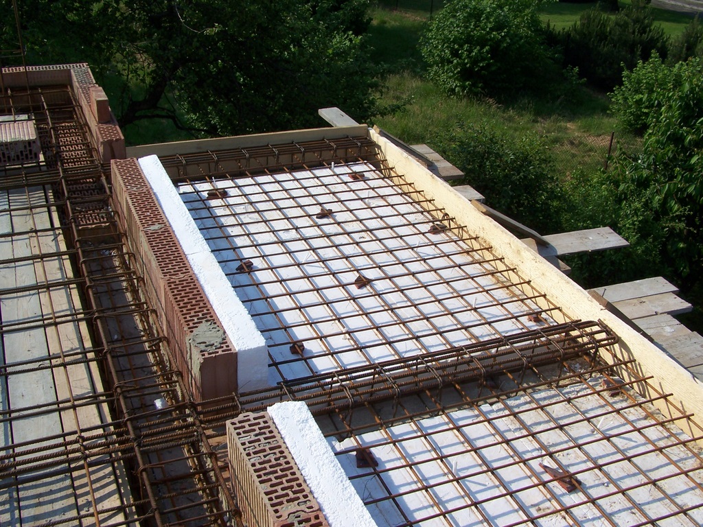

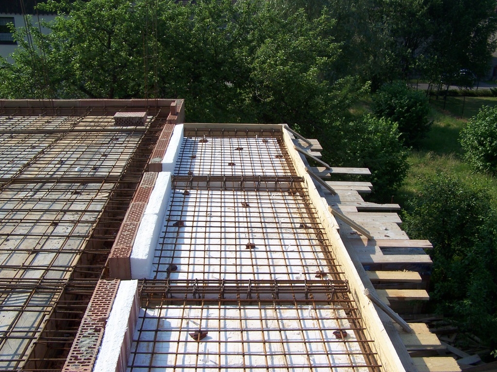

darase 09.02.2011 22:46 Zgłoś naruszenie Udostępnij Napisano 9 Lutego 2011 U mnie piec pracuje na 45 st, tem powrotu 41.5 , pompa bieg 1, woda się nie wykrapla, pomijając suchość lub wilgotność opału, przy jakiej różnicy zasilania i powrotu dojdzie do wykraplania się wody? Na szybach w oknie mam kropelki wody gdy na dworze -5 a w domu 23.5 , czy wykraplanie zależy od różnicy temperatur? Teraz spaliłem 150kg na 7 dni, mam spore ubytki ciepła mostkami termicznymi, największy to balkon wciągający chłód do środka, muszę też poprawić mostki termiczne wokół okien, odkuć i połączyć piankę ze styropianem znajdującym się pomiędzy pustakami, nie wiem jak odciąć balkon od domu. Cytuj Odnośnik do komentarza Udostępnij na innych stronach Więcej opcji udostępniania
czp01 10.02.2011 05:24 Zgłoś naruszenie Udostępnij Napisano 10 Lutego 2011 (edytowane) darase Zostało Ci chyba tylko jakoś ocieplić ten balkon. U mnie ten problem rozważaliśmy w czasie budowania domu i zrobiliśmy tak, że płyta balkonu nie styka się ze ścianami domu a jest wylana na 5 belkach wychodzących ze stropu. Między płytą balkonu a ściana domu została więc szczelina około 10 cm i tam przy ociepleniu poszedł styropian. tak to wyglądało http://czp.pl/foto/belki/100_9440.JPGhttp://czp.pl/foto/belki/100_9445.JPG Edytowane 10 Lutego 2011 przez czp01 Cytuj Odnośnik do komentarza Udostępnij na innych stronach Więcej opcji udostępniania
