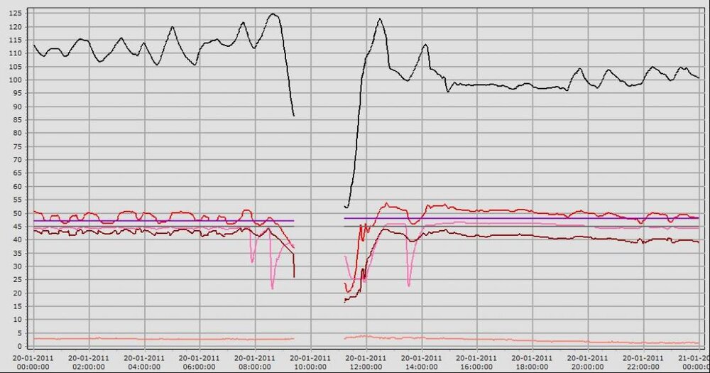

SUSPENSER 17.02.2011 21:58 Zgłoś naruszenie Udostępnij Napisano 17 Lutego 2011 Tak jest. Temperatury spalin należy porównywać tylko przy takim samym (zbliżonym odbiorze ciepła). Im większy odbiór ciepła - tym większa moc efektywna kotła - tym wyższa temperatura spalin. Budynek jest ten sam, temperatury na zewnątrz podobne więc w czym problem zwłaszcza u Was bo możecie odrzucić pomiary z dni gdy było zimniej). U mnie też "skacze" temperatura czopucha, jednak termometr pokazuje maksymalną i od ostatniego czyszczenia 20 dni temu (w tym czasie spaliłem 250 kg węgla - jutro skończy się zasyp) zmieniła się o 1 K więc nie czyszczę nadal wymiennika i czekam aż wzrośnie jeszcze o 1. Czyżby posiadacze wymienników pionowych wymigiwali się od porównania tłumacząc się dużym odbiorem ciepła (wczoraj i dzisiaj także ?) ? Cytuj Odnośnik do komentarza Udostępnij na innych stronach Więcej opcji udostępniania
sebsa 18.02.2011 06:37 Zgłoś naruszenie Udostępnij Napisano 18 Lutego 2011 Budynek jest ten sam, temperatury na zewnątrz podobne więc w czym problem zwłaszcza u Was bo możecie odrzucić pomiary z dni gdy było zimniej). U mnie też "skacze" temperatura czopucha, jednak termometr pokazuje maksymalną i od ostatniego czyszczenia 20 dni temu (w tym czasie spaliłem 250 kg węgla - jutro skończy się zasyp) zmieniła się o 1 K więc nie czyszczę nadal wymiennika i czekam aż wzrośnie jeszcze o 1. Czyżby posiadacze wymienników pionowych wymigiwali się od porównania tłumacząc się dużym odbiorem ciepła (wczoraj i dzisiaj także ?) ? Suspenser załączam zdjęcia z wykresami 5 przykładowych dni od 20 01 2011 czyli od dnia wymiany całego korpusu do 10 02 2011. Świeższych niestety nie mam w tej chwili. Postaram się za momencik wkleić całe archiwum z stycznia i lutego do wglądu dla ciekawych. Wydaje mi się, że za bardzo się zapędzasz większość brucerów i Ecoali tu obecnych możesz obejrzeć na stronie esterownik.pl. U mnie jeszcze tej możliwości nie ma. Cytuj Odnośnik do komentarza Udostępnij na innych stronach Więcej opcji udostępniania
sebsa 18.02.2011 06:43 Zgłoś naruszenie Udostępnij Napisano 18 Lutego 2011 Niestety rozmiar pliku nie pozwala załączyć mi archiwum. Chętnych proszę o kontakt na priwa celem wskazania adresu e-mail do przesłania. Zawijan czy będziesz zainteresowany. Cytuj Odnośnik do komentarza Udostępnij na innych stronach Więcej opcji udostępniania

chochla72 18.02.2011 10:11 Zgłoś naruszenie Udostępnij Napisano 18 Lutego 2011 Budynek jest ten sam, temperatury na zewnątrz podobne więc w czym problem zwłaszcza u Was bo możecie odrzucić pomiary z dni gdy było zimniej). Podobne? Kiedy zaczynaly sie testy temperatury oscylowaly przy 0*. Ostatnie wpisy co do temperatury spalin pojawily sie w czasie gdy temperatura potrafila spasc do -10* (pisze z Polski centralnej). Przy tej drugiej masz prawie o polowe wieksze zapotrzebowanie na cieplo - to zaburza dosyc mocno jakakolwiek analize wplywu zanieczyszczenia wymiennika na temperature spalin jak dla mnie. Cokolwiek wiarygodnego mozna pisac od wczoraj poludnia bo dopiero wtedy temperatury powrocily w porownywalne rejony. Cytuj Odnośnik do komentarza Udostępnij na innych stronach Więcej opcji udostępniania
