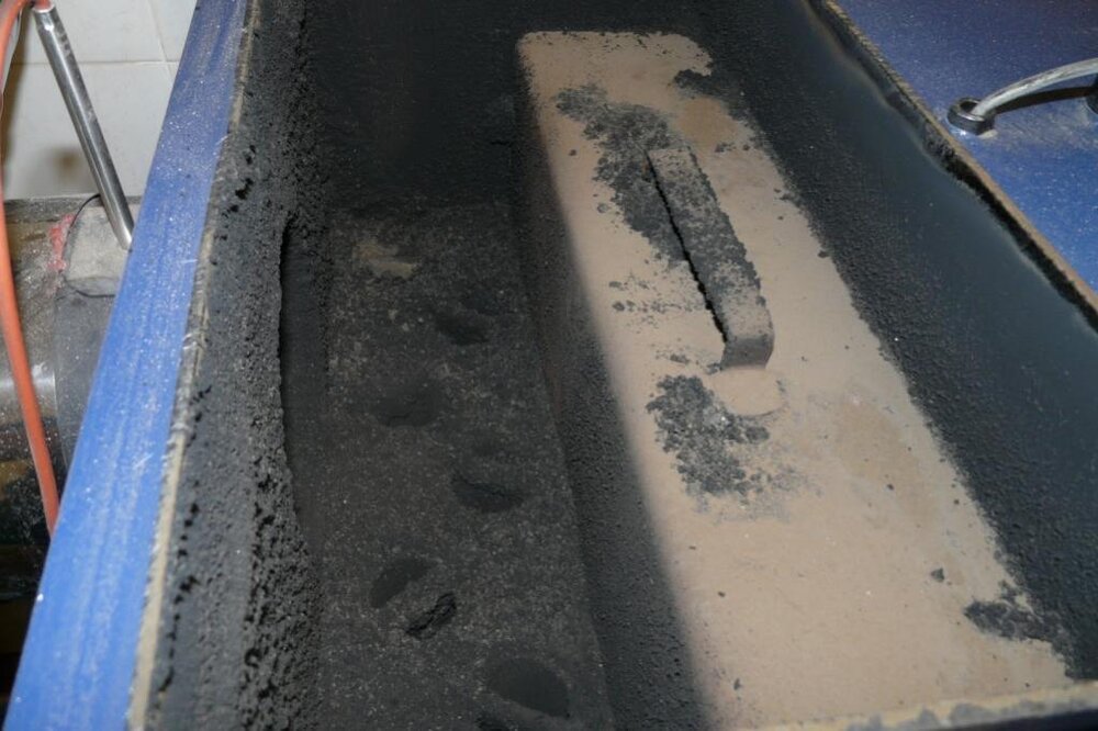

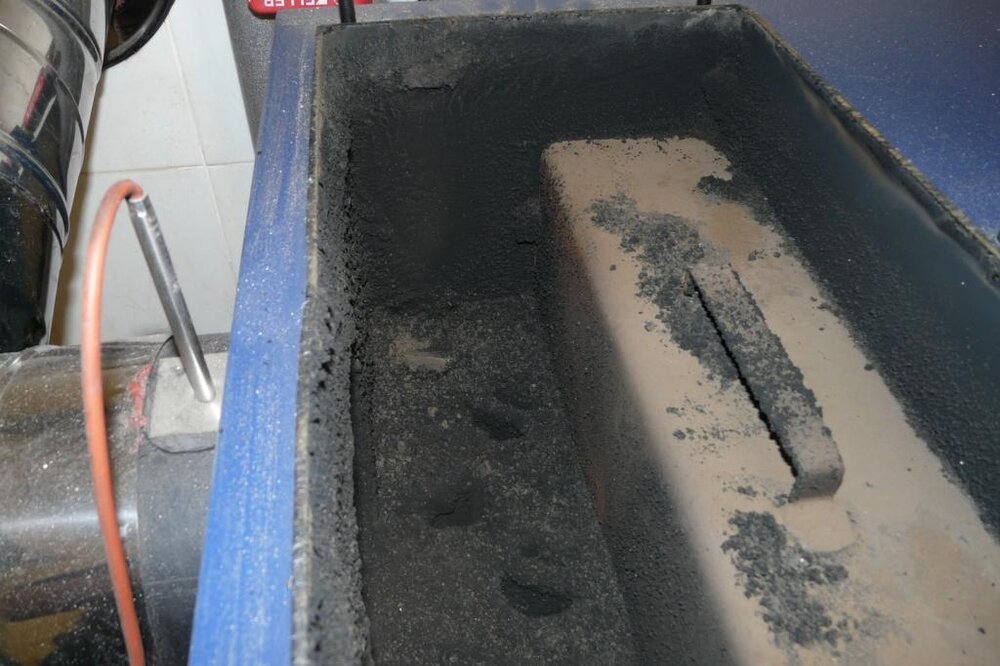

Witajcie. Załączam zdjęcia nieczyszczonego przez 5 tygodni wymiennika i co ważniejsze po przepaleniu ok 1 tony węgla. Wnioski - kocioł może pracować długi czas nieczyszczony w żaden sposób. Oczywiście im dłużej tym częściej warto by go nadzorować. Choć w moim przypadku częstotliwość oględzin kotła nie była zbyt wielka. Warstwa brudu, którą widać na zdjęciach miała ok 1,5 cm grubości. Wloty kanałów płomieniowych nie zostały nigdy w żaden sposób zakryte, zatkane czy zalepione żadnym osadem. Przyjrzałem się również 2 najbardziej newralgicznym miejscom o których wspominał Zawijan. W przypadku górnej półki szamotowej warstwa osadu miała również grubość ok 1,5 cm i do jej ewentualnego zatkania brakowała jeszcze bardzo, bardzo dużo.Ttrochę gorzej wyglądała sytuacja na dole. Dolna wyczystka była zapełniona na poziomie ok 30-40% . Jednak czyszcząc wymiennik, całość brudu z góry spychałem zmiotką płomieniówkami w dół. Także trzeba założyć, że te 40% jest zawyżone o ok 10%.
No nieźle zarosłeś......hehe...ale 5 tygodni swoje robi, nie ma co. I należy pamiętać że spalona została tona węgla. A ile w tym czasie wy produkowałeś popiołu? I drugie pytanie jeśli można.....czy na dolnej wyczystce było sucho czy gdzieś może pojawiła się wilgoć albo skropliny. ?

Sebsa najważniejsza sprawa jak wzrosła tem. spalin? Twój piec to eko 24kw? W 15kw blachę zasłaniającą kanały mam od strony komina, szkoda że nie zrobiłeś zdjęcia bez tej blachy.
Darase ja mam niespotykany na tym forum model 38kW. Ponieważ mam Ponara blachę dzieląca poszczególne kanały mam od strony półki szamotowej. Załączyłem 3 zdjęcia. Jedno z blachą a pozostałe 2 z całkowicie "gołym" wymiennikiem. Nie wliczam zawirowywaczy, których tym razem nie wyjmowałem. Całość czyszczenia 25 minut . Co do temp spalin to cały poprzedni tydzień toczyła się debata, iż jej wzrost nie jest miarodajny. A przy ostatnich mrozach to już w ogóle. Aczkolwiek największe maksimum jakie odnotowałem oscylowało w granicach 180 st. C Postaram się jutro wkleić wykresy.

Jeszcze jedna rzecz którą pominąłem. Zauważyłem, że wymiennik bardzo szybko zarasta w okresie pierwszych 2 tygodni. Później jakby tego brudu nie przybywało już w takim tempie.
Jeszcze podaj czym paliłeś, teraz ja robię taki 5 tygodniowy maraton bez czyszczenia i porównamy jak to wygląda ja mam Ponar 26KW.

Postaram się odpowiedzieć na wszystkie pytania razem. Pisałem wielokrotnie, że mam przekalibrowany czujnik temp spalin +30 st C.Więc to wskazanie jest dodatkowo zawyżone o 30 st. Kiedyś o tym toczyła się rozmowa a ja nie mam czasu sprawdzić poprawności wskazań czujnika. Po drugie do tej pory spaliłem 5 ton od października. Wychodzi średnio tona/m-c dla ok 240 mb nieocieplonego łasego na ciepło budynku. Uważam, że nieźle Pisałeś ostatnio, iż w te mrozy piecyk spalał Ci ok 40 kg/doba. U mnie było to dużo dużo więcej. Po ostatniej aktualizacji softu obserwuję parametr pracy "czas podajnika". Tydzień do tygodnia wychodziło ok 650-740. W ubiegłym tygodniu wyszło 2700 !!!! dla temp CO kotła 53 st przy -10 st C.
Ja także załączam zdjęcia nieczyszczonego przez 21 dni wymiennika kotła Enka Set 18 kW, po spaleniu 250 kg węgla.
Wnioski - kocioł mógłby długo pracować bez żadnego czyszczenia [nie ma wyczystki dolnej, więc 2,5 roku znajomego to chyba nikt nie przebije, ale on ma wejście z czopucha wprost do komina i tam był dodatkowy bufor popiołu, a u mnie są 2 kolanka i 0,5 m rury pionowo ;-) ], ale się to nie opłaca bo już po czyszczeniu zaczyna rosnąć temp. spalin, więc także straty kominowe, a czyszczenie trwa ok. 3 minut, więc warto czyścić co zasyp węgla [125-150 kg].
Podobnie jak sebsa zauważyłem, że najbardziej widoczne (i mierzalne temp. czopucha) jest zarastanie w pierwszym tygodniu.
Warstwa popiołu miała od 2-3 mm w górnej części do 2 cm w narożach dolnej części co widać na zdjęciach.
