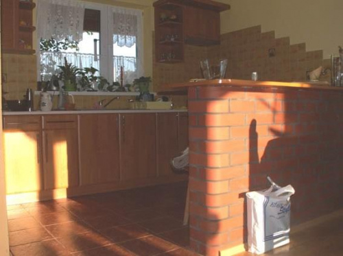

Widzę, że przestawiliście stół :wink: też chcę go postawić w tym miejscu, jest chyba bardziej praktycznie niż w poprzednim ustawieniu. Wbrew pozorom zaszła spora zmiana w porównaniu z poprzednimi zdjęciami. Czy w kuchni za barkiem masz jakiś mały stolik?

To fajnie, że tam ci się zmieścił, pytałam dlatego, bo sama chcę dać w tym miejscu barek, ale taki szerszy, pod który weszłaby szafka a do tego takie dwa barowe krzesełka i zastanawiałam się czy mi tam coś takiego się zmieści, ale jak wszedł stolik to raczej na takie coś też miejsce będzie.

Ten murek pomiędzy salonem a kuchniš ma jęsli dobrze pamiętam 14cm. Stolik za nim chyba 80cm, także spokojnie zrealizaujesz swój pomysł. Powodzenia. Ustwianie i urzšdzanie małego to fajowa zabawa. Moja żona w tym czuła się jak rybka w wodzie. Większoœć tego co mamy w œrodku to jej pomysł i moja realizacja.
