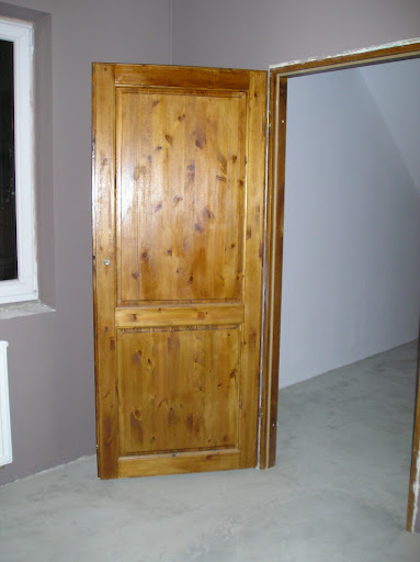

nania 28.01.2010 10:06 Zgłoś naruszenie Udostępnij Napisano 28 Stycznia 2010 A to moje, lakier wodny Bondex Deko http://images45.fotosik.pl/254/716b5c8dbe118389.jpg http://images46.fotosik.pl/252/38924954548853af.jpg http://images44.fotosik.pl/253/0e30b1300f41e6e0.jpg oczywiście brakuje jeszcze bocznych opasek Cytuj Odnośnik do komentarza Udostępnij na innych stronach Więcej opcji udostępniania
Magdala 30.01.2010 13:04 Zgłoś naruszenie Udostępnij Napisano 30 Stycznia 2010 nania, bedziemy miec identyczne jaki kolor dałaś, nania? suepr super! no czyz takie drzwi nie sa piekniejsze od tych oszkliwych obklejanych plastikiem ? pieknie Cytuj Odnośnik do komentarza Udostępnij na innych stronach Więcej opcji udostępniania
Iwa_P 30.01.2010 14:41 Zgłoś naruszenie Udostępnij Napisano 30 Stycznia 2010 nania, bedziemy miec identyczne jaki kolor dałaś, nania? suepr super! no czyz takie drzwi nie sa piekniejsze od tych oszkliwych obklejanych plastikiem ? pieknie To rzecz gustu:) Cytuj Odnośnik do komentarza Udostępnij na innych stronach Więcej opcji udostępniania
Magdala 30.01.2010 14:58 Zgłoś naruszenie Udostępnij Napisano 30 Stycznia 2010 no tak tak, zagalopowałam się Cytuj Odnośnik do komentarza Udostępnij na innych stronach Więcej opcji udostępniania
nania 01.02.2010 21:55 Zgłoś naruszenie Udostępnij Napisano 1 Lutego 2010 nania, bedziemy miec identyczne jaki kolor dałaś, nania? Kolor to orzech laskowy! Teraz szukam tej kolorystyki w innych firmach! ale głównie ze względu na cenę, bo puszka 0,7 kosztuje prawie 43 zł, i nie ma większych pojemności! , a ostatnia puszka nie starczyła mi na pomalowanie kompletnie drzwi z ościeżnicami! ........a pierwsza starczyła na więcej, i wróżyła dobrą wydajność! ..a mam do pomalowania jeszcze 5 szt! Iwa_P święta racja, to rzecz gustu ale miło również że komuś się podobają, mi się podobały piękne drzwi drewniane, ale cóż nie stać mnie mnie było, więc na jakiś kompromis poszłam Cytuj Odnośnik do komentarza Udostępnij na innych stronach Więcej opcji udostępniania
