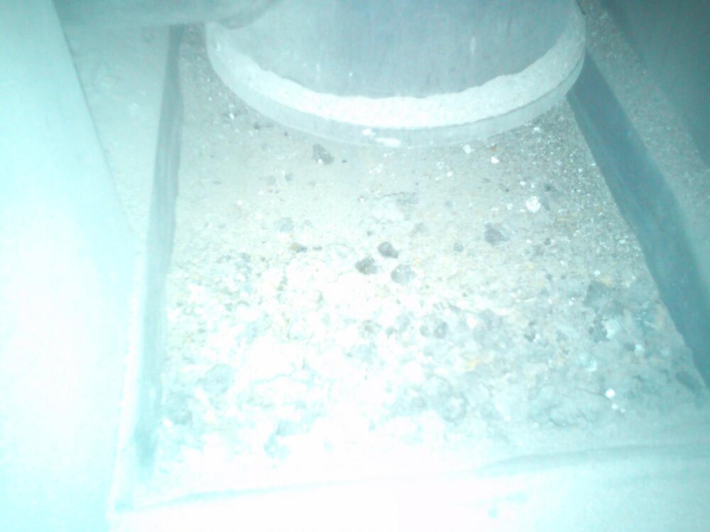

timon120777 03.01.2015 19:57 Zgłoś naruszenie Udostępnij Napisano 3 Stycznia 2015 patrząc na to co w popielniku to dużo za krótka przerwa podawaniawydłużać albo podnosić nadmuch- tylko obawiam się że w drugim przypadku zacznie te spieki sklejać i budować piękne konstrukcjeco do PID-a to zalezy co chcesz wiedzieć?dobrze napisany algorytm będzie lepiej prowadził proces spalania niż niewprawny palacz w trybie ręcznym. wprawny palacz możliwe że zejdzie ze spalaniem poniżej poziomu automatu ale to zależy od zestawu na którym mu przyjdzie pracowaćdla osoby która nie chce siedzieć w kotłowni i której nie przeszkadza powiedzmy 5% wyższe spalanie niż w dwustanie właczenie PID-a i opuszczenie kotłowni to najlepsze wyjscie. zwłaszcza jeśli w popielniku popiół przyzwoity.kreski na wyświetlaczu czy stronie internetowej obrazujące przebieg temperatur zależą od instalacji i u jednego będa proste a u innego poszarpane i nie zależy to od prowadzenia procesu spalania a od sterowania instalacja. trzeba wybrać- prosta kreska albo ciepło w tyłek. z procesem spalania sterownik sobie poradzi niezależnie od kształtu tych kresek Cytuj Odnośnik do komentarza Udostępnij na innych stronach Więcej opcji udostępniania

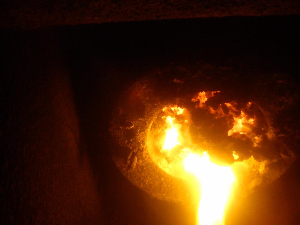

zaor23 03.01.2015 20:16 Zgłoś naruszenie Udostępnij Napisano 3 Stycznia 2015 a wiec wrzuce kilka fotek plomien w podtrzymaniu teraz i zdjecia instalacji oraz sterownika. piec w tym momencie juz okolo 40 minut w podtrzymaniu jest i temp widac jeszcze wysoka. czy dlugie podtrzymanie jest dobre bo moze ja zle rozumuje i niepotrzebnie do tego dążę? Cytuj Odnośnik do komentarza Udostępnij na innych stronach Więcej opcji udostępniania

timon120777 03.01.2015 20:49 Zgłoś naruszenie Udostępnij Napisano 3 Stycznia 2015 ale to nie przeszkadza że będzie mniej węgla- dopóki kopiec się nie zapada to nie stanowi problemu a patrząc na 2 pierwsze zdjęcia żar jest powyżej linii palnika. daj czas węglowi na dopalenie się. wydłuż na 48 a jak nadal będzie niedopalał to na 50 seknajlepszy to jest pojęcie względne i płynne w przypadku węgladlatego nalezy najpierw kupić 1-2 worki i spalić a potem brać dużą partięw tym roku wszystkie węgle są problematyczne, nawet Wesoła którą wszyscy pod niebiosa w zeszłym roku wynosili w tym roku się spieka i są z nią problemy.w podtrzymaniu zrób wentylator równo z podawaniem opału czyli co 30 minut i na około 10-15 sekund nie ma potrzeby więcej Cytuj Odnośnik do komentarza Udostępnij na innych stronach Więcej opcji udostępniania

zaor23 03.01.2015 21:19 Zgłoś naruszenie Udostępnij Napisano 3 Stycznia 2015 (edytowane) widze ze jestes jeszcze wiec wrzuce fotke teraz jak to wyglada w palenisku mi sie zdaje ze sie zapada a tem na piecu jest teraz 71 i 40 minut w podtzrymaniu jest teraz kurde widze ze do gory nogami zdjecia ....sorki Edytowane 3 Stycznia 2015 przez zaor23 odwrotnie zdjecia Cytuj Odnośnik do komentarza Udostępnij na innych stronach Więcej opcji udostępniania
zaor23 04.01.2015 09:29 Zgłoś naruszenie Udostępnij Napisano 4 Stycznia 2015 a wiec tak. wczoraj zrobilem w nocy tak ze wydluzylem przerwe podawania z 45 na 48 i zdjalem wentylator z 20 na 18. moim zdaniem roznicy nie ma hehe i podtrzymanie zrobilem jak kazales 10/30 i wentylator w podtrzymaniu tez tak samo. tak wygladaja efekty w piecu: dodam ze z tepmeraturami i dlugim podtrzymanie bez zmian praktycznie 40 minut i temp w podtrzymaniu dobija do 71st. ostatnie zdjecie to popiol sprzed zmian Cytuj Odnośnik do komentarza Udostępnij na innych stronach Więcej opcji udostępniania
zaor23 04.01.2015 09:34 Zgłoś naruszenie Udostępnij Napisano 4 Stycznia 2015 nie znam sie hehe ale moim zdaniem brzegi zaru sa za nisko. zdjalem teraz wentylator na 16%. jakies pomysly timonie ? a i mam jeszcze pytanie co do PIDa. jak widziales wczesniej instalacje mam na manualnym mieszaczu do podlogowki i manualnym do CO. poza tym nie mam regulatora w pokoju i pogodowki podlaczonej. tak mi zrobili panowie fachowcy a mowilem ze ma byc zajebiscie i co trzeba niech kupia i zaloza. pytanie czy jest sens PIDa wlaczac bez tych akcesorii? w PIDzie widzailem ze moge ustawic sobie piec na 12 15 18 20 25 28KW i jak wybieram np 15 to moc kotla automatycznie sie zmniejsza na 0 a przy 12 na -30%. tak tylko informacyjnie:-) Cytuj Odnośnik do komentarza Udostępnij na innych stronach Więcej opcji udostępniania
zaor23 04.01.2015 09:44 Zgłoś naruszenie Udostępnij Napisano 4 Stycznia 2015 z tego co widze na 16% w pracy troche zaczal kopcic...moze wydluz o 2s znow przerwe pdawania? Cytuj Odnośnik do komentarza Udostępnij na innych stronach Więcej opcji udostępniania
timon120777 04.01.2015 10:43 Zgłoś naruszenie Udostępnij Napisano 4 Stycznia 2015 za duża moc i stąd długie okresy podtrzymania i zapewne w tym czasie sie palenisko zapada. masz ogromny zapas mocy i możesz śmiało schodzić z mocą nadmuchusprawdziłbym jeszcze w ustawieniach serwisowych czy prawidłowo wybrany model wentylatora i jak ustawiony zakres namduchuniezależnie od tego wydłużaj przerwę i schodź z nadmuchem. jak zacznie mu brakować siły na niskich obrotach to przesłonę zamknij i podnieś moc nadmuchu w sterowniku.napisz na priva gdzie mieszkasz- moze łatwiej będzie podjechac niż kombinować nic nie widząc co się tam u Ciebie dzieje Cytuj Odnośnik do komentarza Udostępnij na innych stronach Więcej opcji udostępniania
