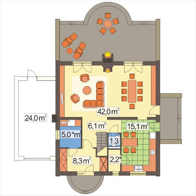

ludeczka 07.12.2009 23:18 Zgłoś naruszenie Udostępnij Napisano 7 Grudnia 2009 Jeżynka z Horyzontu- parterowy niepodpiwniczony z poddaszem użytkowym, 117,3 m2 - czy ktoś buduje lub widział realizację? Projekt młody, bo zaledwie półroczny, ale może są jacyś śmiałkowie i gdzieś rosną już mury... Czekam na opinie, sugestie, bo przymierzam się właśnie do tego projektu. Wklejam wizualizacje z http://www.domnahoryzoncie.pl, myślę o wersji (po adaptacji) z garażem przy ścianie bocznej, ale z płaskim dachem wykorzystanym jako taras... http://lh3.ggpht.com/_LNwXhBbHxYA/Sx2EAvsTnZI/AAAAAAAAFKI/SR1N1DCcQbA/s400/jezynka2.jpg http://lh3.ggpht.com/_LNwXhBbHxYA/Sx2D0f5chKI/AAAAAAAAFKE/xy1mWRhUIIs/s400/jezynka_1.jpg http://lh5.ggpht.com/_LNwXhBbHxYA/Sx2ENBJHHTI/AAAAAAAAFKM/V8P6ME_AZV8/s400/jezynka%20PART.jpg http://lh4.ggpht.com/_LNwXhBbHxYA/Sx2EQMdOcyI/AAAAAAAAFKQ/jk1Z0QFyWAk/s400/jezynka%20PODD.jpg Cytuj Odnośnik do komentarza https://forum.murator.pl/topic/134591-projekt-je%C5%BCynka-pracownia-horyzont/ Udostępnij na innych stronach Więcej opcji udostępniania
kurt76 09.12.2009 20:26 Zgłoś naruszenie Udostępnij Napisano 9 Grudnia 2009 wizualnie bomba, funkcjonalnie tez nie najgorzej. to byl moj projekt "nr 2" generalnej klasyfikacji. mozesz miec klopot z zagospodarowaniem przestrzennym bo ma ponizej 10 m szerokosci. ps. autor tego projektu tez niczego sobie Cytuj Odnośnik do komentarza https://forum.murator.pl/topic/134591-projekt-je%C5%BCynka-pracownia-horyzont/#findComment-3761835 Udostępnij na innych stronach Więcej opcji udostępniania

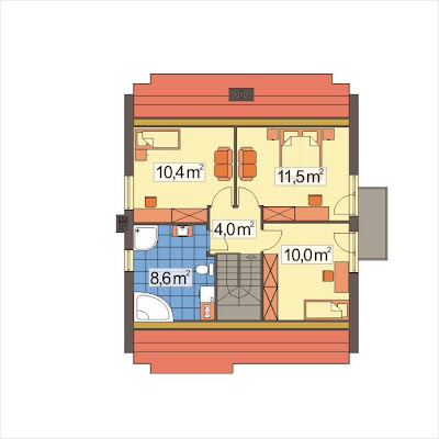

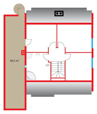

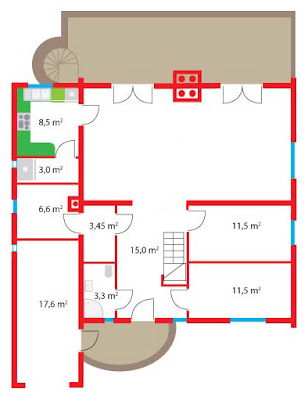

ludeczka 11.12.2009 14:26 Autor Zgłoś naruszenie Udostępnij Napisano 11 Grudnia 2009 Sęk w tym, że nie ma projektów idealnych, ale Jeżynka po tych kilku modyfikacjach niebezpiecznie zbliża się do ideału na miarę naszych sakiewek. I jak?parterhttp://lh5.ggpht.com/_LNwXhBbHxYA/SyJJEY7dFII/AAAAAAAAFLk/ie4Z1Emgz7c/s400/Je%C5%BCynka%20Bis%20Parter.jpg poddasze http://lh6.ggpht.com/_LNwXhBbHxYA/SyJJAGbb84I/AAAAAAAAFLg/_6ul8MPT2a4/s400/Je%C5%BCynka%20Bis%20Pi%C4%99tro.jpg Cytuj Odnośnik do komentarza https://forum.murator.pl/topic/134591-projekt-je%C5%BCynka-pracownia-horyzont/#findComment-3766088 Udostępnij na innych stronach Więcej opcji udostępniania

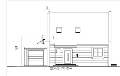

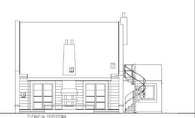

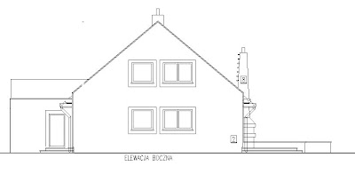

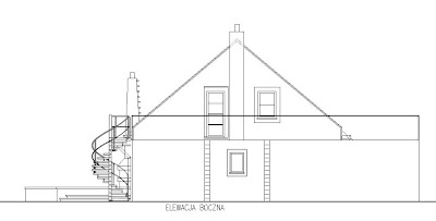

ludeczka 11.12.2009 14:37 Autor Zgłoś naruszenie Udostępnij Napisano 11 Grudnia 2009 I jeszcze zmodyfikowane elewacje: front - z widocznym dodanym oknem w łazience (po lewej stronie drzwi frontowych) oraz wypchniętym garażem i tarasem http://lh6.ggpht.com/_LNwXhBbHxYA/SyJJH73A1aI/AAAAAAAAFLo/h9yv63Sc5aA/s400/JE%C5%BBYNKA%20Bis%20elewacje.jpg elewacja ogrodowa - z widocznymi schodami kręconymi na taras i oknem dobudowanej kuchni na tyłach garażuhttp://lh3.ggpht.com/_LNwXhBbHxYA/SyJJIYyr2aI/AAAAAAAAFLs/U84_lLZ6rSI/s400/JE%C5%BBYNKA%20Bis%20elewacje%20ty%C5%82.jpg bok prawy z widocznymi drzwiami wejściowymi do garażuhttp://lh5.ggpht.com/_LNwXhBbHxYA/SyJJIlCsxnI/AAAAAAAAFLw/Kn1Mvpenjc4/s400/Kopia%20JE%C5%BBYNKA%20Bis%20elewacje%20bok%20prawy.jpg i bok lewy z oknem kotłowni, świetlikami z pustaków szklanych spiżarni i garażuhttp://lh5.ggpht.com/_LNwXhBbHxYA/SyJJIzeT84I/AAAAAAAAFL0/ltZmZn9t-uo/s400/Kopia%20JE%C5%BBYNKA%20Bis%20elewacje%20boczna%20lewa.jpg Cytuj Odnośnik do komentarza https://forum.murator.pl/topic/134591-projekt-je%C5%BCynka-pracownia-horyzont/#findComment-3766105 Udostępnij na innych stronach Więcej opcji udostępniania
kurt76 11.12.2009 18:23 Zgłoś naruszenie Udostępnij Napisano 11 Grudnia 2009 ja sie wypowiem, bo mam rysunki wykonawcze tego projektu i poswiecilem pare godzin z architektem na jego temat... a wiec, hmmm...... przyklejony garaz w jakiejkolwiek potaci ZABIJA ten dom. Cytuj Odnośnik do komentarza https://forum.murator.pl/topic/134591-projekt-je%C5%BCynka-pracownia-horyzont/#findComment-3766542 Udostępnij na innych stronach Więcej opcji udostępniania
ludeczka 11.12.2009 19:15 Autor Zgłoś naruszenie Udostępnij Napisano 11 Grudnia 2009 kurt76 niewątpliwie doklejony garaż wpływa na zgrabną bryłę Jeżynki, ale sami architekci założyli taki wariant. Nasza próba adaptacji jest kompromisem urody budynku i jego funkcjonalności. Byłeś o krok od wyboru tego projektu - co zdecydowało o innym wyborze? Cytuj Odnośnik do komentarza https://forum.murator.pl/topic/134591-projekt-je%C5%BCynka-pracownia-horyzont/#findComment-3766684 Udostępnij na innych stronach Więcej opcji udostępniania

akswał 15.12.2009 19:20 Zgłoś naruszenie Udostępnij Napisano 15 Grudnia 2009 mi się wasza przerobka bardzo podoba Użytkowośc w domu jest bardzo ważna (w szczególnosci jak się w nim pracuje - bo po to sa Wam potrzebne dwie pracownie??), wygląd z garażem z przodu też można jakość obejść elewacją i dobranymi roślinami. Ja bym się tylko zastanowiła czy kuchnia nie jest za mała (ale ja to ja - jeść lubię) Na plus łazienka z prysznicem, większe gospodarcze, garderoba. Cytuj Odnośnik do komentarza https://forum.murator.pl/topic/134591-projekt-je%C5%BCynka-pracownia-horyzont/#findComment-3776392 Udostępnij na innych stronach Więcej opcji udostępniania
ludeczka 15.12.2009 19:54 Autor Zgłoś naruszenie Udostępnij Napisano 15 Grudnia 2009 Kuchnia niewielka, ale będzie służyła tylko do przygotowywania jedzenia (blaty, szafki w zabudowie). Spiżarnia na zaprawy, zamrażarkę i... nastawiane nalewki Połowę salonu zaaranżujemy dla potrzeb jadalni. Wyobraź sobie, że mam genialnego kucharza amatora w domu i lubimy biesiadować a w tym przypadku mamy szansę na posiady kulinarne przy kominku . Może w ścianie między kuchnią a salonem/jadalnią wrzucilibyśmy jakieś kliamatyczne przeszklenie... rozmarzyłam się... Cytuj Odnośnik do komentarza https://forum.murator.pl/topic/134591-projekt-je%C5%BCynka-pracownia-horyzont/#findComment-3776515 Udostępnij na innych stronach Więcej opcji udostępniania
