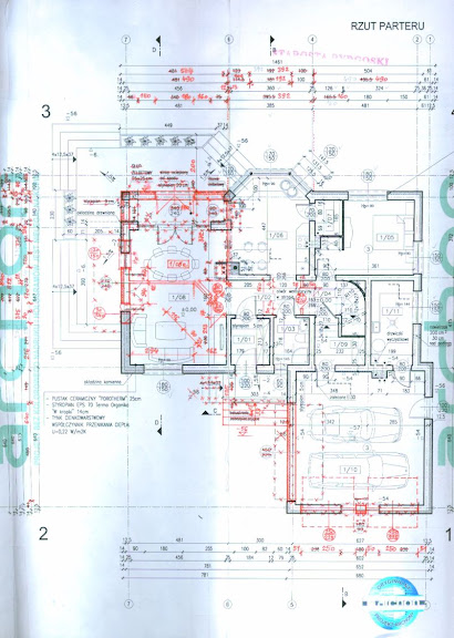

hrhrhr 30.12.2009 10:01 Autor Zgłoś naruszenie Udostępnij Napisano 30 Grudnia 2009 Obiecałam wrzucić skan adaptacji projektu http://lh4.ggpht.com/_OTBaBAYTXNk/SzsjaA2I8II/AAAAAAAAABw/rlHkNaPFxLs/s576/SWScan00001a.jpg http://lh5.ggpht.com/_OTBaBAYTXNk/SzsjadHg0II/AAAAAAAAAB0/m6TMjjgUGkk/s576/SWScan00002a.jpg Cytuj Odnośnik do komentarza https://forum.murator.pl/topic/134708-dom-pod-mahoniowcem-2009/#findComment-3808242 Udostępnij na innych stronach Więcej opcji udostępniania

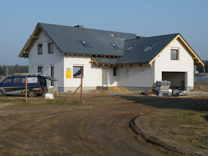

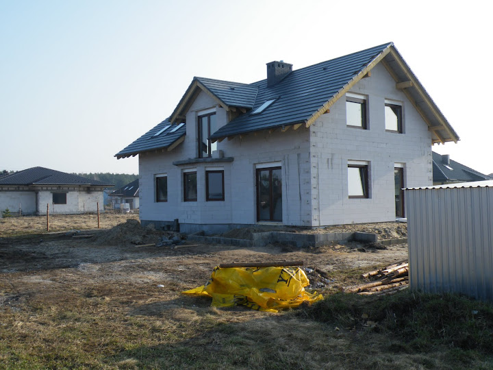

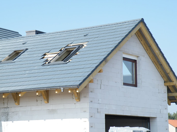

hrhrhr 16.03.2010 12:17 Autor Zgłoś naruszenie Udostępnij Napisano 16 Marca 2010 Hmm tak jakoś wyszło że chyba na dziś wypadnie zakończenie SSO. Czy to już?? Oczywiście brakuje nam jeszcze dachówek szczytowych, okna połaciowe wstawiane będą wraz z pozostałymi oknami. Wylanie tarasów odbędzie się gdy aura pozwoli ziemi odmarznąć Ale coś już jest. A portfel spooro chudszy. Rzekłabym pusty http://lh5.ggpht.com/_UGcQrR6Cayk/S59Or-qGGfI/AAAAAAAABJk/BBExc25dGbA/s720/DSCF1573.JPG A to jeden ze ślicznie wymurowanych kominów http://lh6.ggpht.com/_UGcQrR6Cayk/S59OvV_9Z4I/AAAAAAAABJo/uc2dF_2s_uk/s720/DSCF1574.JPG Żałujemy wyboru klinkieru na kominy, mogliśmy wziąść jaśniejszy ale nie na zamówienie i zdecydowanie tańszy. Ukochany salon, zdjęcie nieaktualne bo już nadproża zrobionehttp://lh5.ggpht.com/_UGcQrR6Cayk/S59OER7o7yI/AAAAAAAABHs/VGry_3MMc8A/s720/DSCF1515.JPG Ekipa Pana Leszka kończy już swoje urzędowanie. Żeby tylko reszta Wykonawców Im dorównała Gdzieś na tym forum znalazłam opinię, że jedną z głównych wad projektu domu pod mahoniowcem jest wąska kotłownia. Taa. Dlaczego nie widziałam tego wcześniej. Nasz wybór kotła z rusztem na ekogroszek i drewno, z podajnikiem, w zasadzie eliminuje zakup jakiegokolwiek pieca z czopuchem z góry lub z boku I co robić jak kotłownia za wąska Cytuj Odnośnik do komentarza https://forum.murator.pl/topic/134708-dom-pod-mahoniowcem-2009/#findComment-4006165 Udostępnij na innych stronach Więcej opcji udostępniania

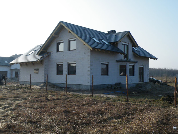

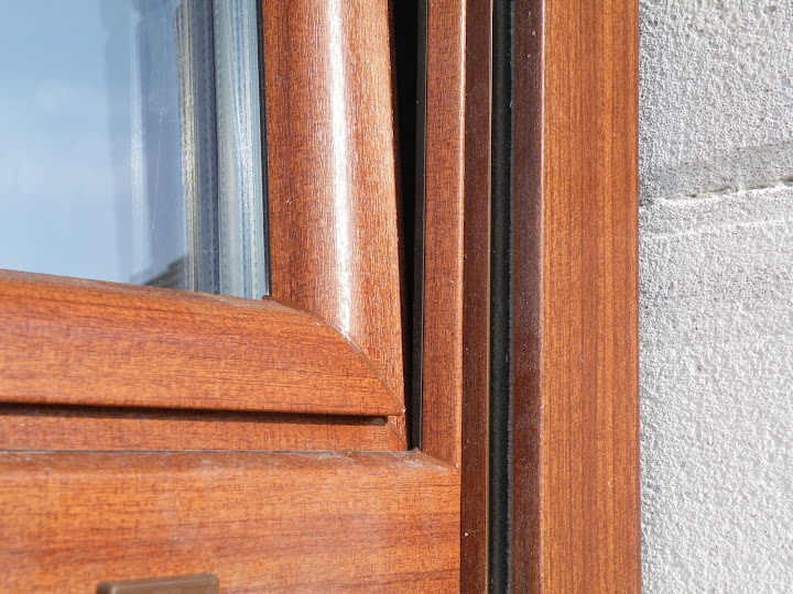

hrhrhr 29.03.2010 08:06 Autor Zgłoś naruszenie Udostępnij Napisano 29 Marca 2010 Pierwsza noc w willi za nami. Warunki komfortowe. Całe 11 stopni w pomieszczeniu. Ale spało się dobrze. Poza tym juz wiem dlaczego chce tam mieszkać. Choćby dla 7 sarenek jedzących śniadanko kilkaset metrów obok nas. Nasza pierwsza sypialnia.http://lh3.ggpht.com/_UGcQrR6Cayk/S7BQ7YvZrdI/AAAAAAAABNQ/1GmzRGerPv0/s720/DSCF1603.JPG Stodoła zamknięta.Śliczne okna w kolorze macore (M&S) oraz brama (Krispol) już na swoim miejscu. http://lh4.ggpht.com/_UGcQrR6Cayk/S7BQ-w9YkqI/AAAAAAAABNw/iq2JYANwHqU/s720/DSCF1618.JPG http://lh4.ggpht.com/_UGcQrR6Cayk/S7BQ_-9A7qI/AAAAAAAABN8/eC7bBpBh1pk/s720/DSCF1620.JPG http://lh6.ggpht.com/_UGcQrR6Cayk/S7BRAZQc--I/AAAAAAAABOA/cdnUmfrNdRU/s720/DSCF1622.JPG http://lh3.ggpht.com/_UGcQrR6Cayk/S7BRAuDwC-I/AAAAAAAABOE/LkGxI19S5jY/s720/DSCF1623.JPG Coś mało mamy zbliżeń na okna połaciowe, a szkoda. Nie wygląda to do końca tak jakbym chciała. Kołnierz od połaciówki jednak nie jest z gąbki i nie da się z niego zrobić naleśnika. http://lh4.ggpht.com/_UGcQrR6Cayk/S7BQ988k_KI/AAAAAAAABNo/eWCImFl67QU/s720/DSCF1612.JPG Ważna kwestia - osadzenie drzwi balkonowych z niskim progiem. Dzięki cennym wskazówkom kierownika budowy nie łyknęliśmy wersji o tym, że niezaipregnowany kawał drewna zastąpi podporę progu. W tym tygodniu nastąpi poprawa i wymiana na specjalne zbrojone profile. Mimo tej jednej wpadki firma M&S zrobiła na nas dobre wrażenie - pozostałe okna zostały starannie zamontowane i dostaliśmy gratis na okres przejściowe piekne ocynkowane dźwicki. http://lh3.ggpht.com/_UGcQrR6Cayk/S7BQ5geMyGI/AAAAAAAABNA/EfKLFWdgIeY/s720/DSCF1590.JPG Cytuj Odnośnik do komentarza https://forum.murator.pl/topic/134708-dom-pod-mahoniowcem-2009/#findComment-4034019 Udostępnij na innych stronach Więcej opcji udostępniania
hrhrhr 06.04.2010 07:01 Autor Zgłoś naruszenie Udostępnij Napisano 6 Kwietnia 2010 Nowe forum, trochę czasu zajmie nauka nawigacji Sypnął się na nas grad nieprzyjemnych inwestorowi wiadomości: 1) Rolety http://lh6.ggpht.com/_UGcQrR6Cayk/S7mzPeXTK3I/AAAAAAAABSA/AOzaYBLsdQE/s800/DSCF1660.JPG !@#$ montaż okien wraz z roletami przez Oknoplus, puszki od rolet zamontowane na równo z powierzchnią ścian wewnętrznych (gdzieniegdzie poza). Gdyby dać na to płytę g-k i jeszcze wszystko otynkować jesteśmy do tyłu 7 zł na m2. Myślimy nad innym rozwiązaniem. A wystarczyło zamontować okna wraz z roletami 2 cm w zew. stronę. Teraz to wiemy, dopiero tynkarz nas oświecił. 2) Słupy http://img4.imageshack.us/img4/8292/dscf1633a.jpg Kolejny słup do pokochania Znów podobna sytuacja. Żeby zatynkować słup i uniknąć pęknięć konieczna by była niezależna od słupa konstrukcja, która wymagała by grubego tynku. To z kolei jest niemożliwe bo dalej na murze mamy otwór drzwiowy, w który w przypadku takiego rozwiązania nie zmieści się ościeżnica. Podsumowując, taaa pierwszy dom dla wroga zdecydowanie ... Czekam, aż wszystko się zawali. Cytuj Odnośnik do komentarza https://forum.murator.pl/topic/134708-dom-pod-mahoniowcem-2009/#findComment-4046899 Udostępnij na innych stronach Więcej opcji udostępniania
