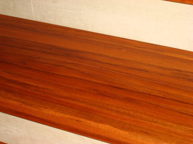

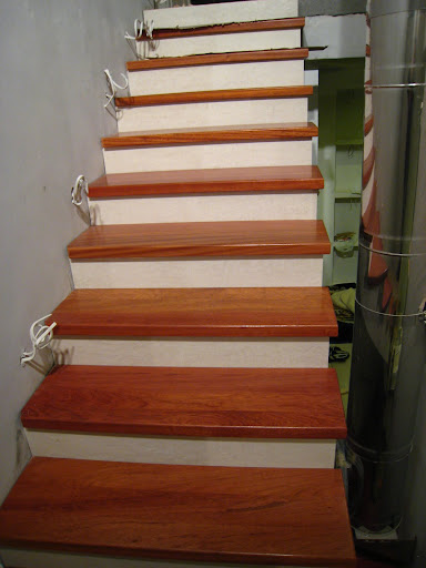

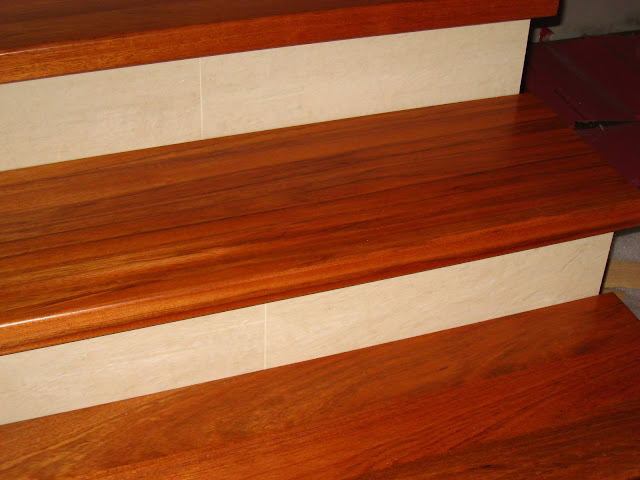

Nefer 13.12.2009 22:21 Zgłoś naruszenie Udostępnij Napisano 13 Grudnia 2009 Drewno (jatoba, tarcica) i podstopnice z płytek : http://lh4.ggpht.com/_O2ApINdcJzQ/SwSBItKdqaI/AAAAAAAAGZE/RAYzSvpCnTg/s640/IMG_1643.JPG http://lh4.ggpht.com/_O2ApINdcJzQ/SwSBJpxNM_I/AAAAAAAAGZM/7Ix8FlvJous/s640/IMG_1645.JPG http://lh6.ggpht.com/_O2ApINdcJzQ/SwSBJAlxrGI/AAAAAAAAGZI/LKcyCFVAFVE/s640/IMG_1644.JPG http://lh4.ggpht.com/_O2ApINdcJzQ/SwSBGoJhrAI/AAAAAAAAGY4/4HB9mQBMR5M/s512/IMG_1640.JPGJeszcze nie wykończone, ale już coś widać (pomimo, że zdjęcia robione w nocy) Cytuj Odnośnik do komentarza https://forum.murator.pl/topic/134748-schody-drewniane-czy-marmurowe-granitowe/#findComment-3771274 Udostępnij na innych stronach Więcej opcji udostępniania
