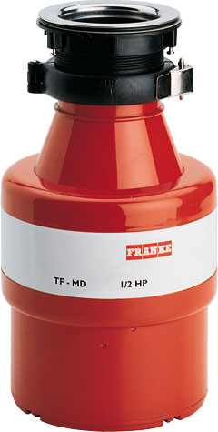

acca5 19.12.2009 19:38 Zgłoś naruszenie Udostępnij Napisano 19 Grudnia 2009 Gdzie to znaleźć-w necie-, mój montażysta mówi że się nie da.Mam ten http://www.franke.pl/franke-45082-mlynek-ds-md.htmldo tego włącznik nablatowy http://s-studio.com.pl/storage//1210080694_basso1.jpghttp://www.kupujemy.pl/md/d/pd4/dsm/d-franke/bi.jpgFranke DS-MD Nie wie jak i do czego podłączyć włącznik-muszę mu pokazać niestety jak to wykonać Cytuj Odnośnik do komentarza https://forum.murator.pl/topic/135155-pod%C5%82%C4%85cznie-m%C5%82ynka-do-odpadk%C3%B3w-i-w%C5%82%C4%85cznika-nablatowego-jak/ Udostępnij na innych stronach Więcej opcji udostępniania

acca5 21.12.2009 10:43 Autor Zgłoś naruszenie Udostępnij Napisano 21 Grudnia 2009 O rany !!jednak w tym młynku nie ma wejścia od dołu do przyłączenie rureczki na przycisk- może ktoś jednak ma ten młynek i podpowie mi. Cytuj Odnośnik do komentarza https://forum.murator.pl/topic/135155-pod%C5%82%C4%85cznie-m%C5%82ynka-do-odpadk%C3%B3w-i-w%C5%82%C4%85cznika-nablatowego-jak/#findComment-3790549 Udostępnij na innych stronach Więcej opcji udostępniania
Agami 21.12.2009 13:33 Zgłoś naruszenie Udostępnij Napisano 21 Grudnia 2009 Da się, da! Włącznik pneumatyczny w Franke i General Electric podłącza się inaczej niż w ISE. Zerknij na to zdjęcie - http://www.aglos.pl/_var/gfx/6fbb6a91d23db8f2adcbfa0f05679bf1.jpg Takie coś (jeżeli się nic nie zmieniło i dostałeś całość), powinieneś dostać w zestawie. Na blacie montuje się grzybek (wiadomo ), od grzybka biegnie rurka. I tą rurkę montuje się nie bezpośrednio do młynka, ale do spodu tej "szarej" puszki czy gniazdka. Tam jest na spodzie taka (dość dobrze widoczna na zdjęciu) "wypustka", do której trzeba właśnie podłaczyć rurkę plastikową. Tą puszkę włącza sie do zwykłego gniazdka w ścianie, a do niej podłącza się dopiero wtyczkę z młynka. Sygnał powietrzny idzie zatem do tej puszki, a później do młynka. Dokładnie tak samo działa to w General Electric. Mam nadzieję, że pomogłam... Cytuj Odnośnik do komentarza https://forum.murator.pl/topic/135155-pod%C5%82%C4%85cznie-m%C5%82ynka-do-odpadk%C3%B3w-i-w%C5%82%C4%85cznika-nablatowego-jak/#findComment-3791061 Udostępnij na innych stronach Więcej opcji udostępniania
acca5 21.12.2009 20:46 Autor Zgłoś naruszenie Udostępnij Napisano 21 Grudnia 2009 I to bardzo, dziękuję wszystkim, wszystko jasne- i już działa najbardziej podoba sie mojej córce, która jest wielkim niejadkiem bo wiecie co będzie robić ukradkiem. jak mnie nie będzie. Cytuj Odnośnik do komentarza https://forum.murator.pl/topic/135155-pod%C5%82%C4%85cznie-m%C5%82ynka-do-odpadk%C3%B3w-i-w%C5%82%C4%85cznika-nablatowego-jak/#findComment-3792161 Udostępnij na innych stronach Więcej opcji udostępniania
