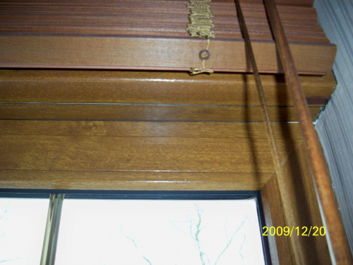

nie wiem dokładnie jak wyglada twoja obudowa od rolety - ja mam z drutexu i klapka zabezpieczająca ma kształt L góra dochodzi skrzynki rolety do samego nadproża a dół jest na spodzie skrzynki przed ramą okna. Otwierałem to w ten sposób że do dolnej szczeliny wciskałem szeroką na ok 5 cm i zagiętą w L blahę taką ok 1 mm grubości dociskałem mocno ręką od spodu i obracałem tak by zagięta blacha rozszerzała szczelinę w którą była wciśnięta - opis chyba mało zrozumiały ale może coś pomoże.
http://images50.fotosik.pl/240/17a67792ef8d3a28med.jpg
na obrazku to to szczelina od spodu - najlepiej wisnąć gdzieś na środku i jak już puści zatrzask to wsunąć w postałą szczeline coś płaskiego i otworzyć boki

Masz rewizję dolną prawda ?
Wsunąć wąską szeroką krawędź (np szpachelka) - w szczelinę od strony pomieszczenia
Wygodniej zaczynać z brzegu
Wsuwać kilka mm i podważać
podważasz ruchem ręki w dół
miejsce przy miejscu powiększać szczelinę
odchylasz klapę do dołu
mając ją odchyloną pociągasz do siebie
demontujesz na własną odpowiedzialność
