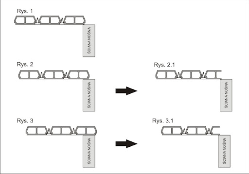

slaweks1 25.12.2009 17:24 Zgłoś naruszenie Udostępnij Napisano 25 Grudnia 2009 Witam.W trakcie układania pustaków może się zdarzyć, że rozłożą się one równomiernie na szerokości stropu, tak jak pokazano na Rys.1, ale najczęściej tak się nie stanie i wystąpi przypadek jak na Rys.2 lub Rys.3. Czy wówczas można przyciąć pustak w taki sposób, jak pokazano odpowiednio na Rys.2.1 oraz Rys.3.1? http://lh4.ggpht.com/_1G00NWFCN2U/SzT4ZngBCYI/AAAAAAAAMzI/ydwOgWfnROQ/strop.teriva-ukladanie.pustakow.jpg Jak generalnie postępuje się w takich sytuacjach? PozdrawiamSławek Cytuj Odnośnik do komentarza https://forum.murator.pl/topic/135344-strop-teriva-przycinanie-pustaka/ Udostępnij na innych stronach Więcej opcji udostępniania
Claudii 25.12.2009 18:12 Zgłoś naruszenie Udostępnij Napisano 25 Grudnia 2009 Myśmy przycinali pustaki ale na długość !Taki sposób jak pokazujesz to jest bez sensu ,po to pustak ma te 2 rowki aby się trzymał na belkach.Albo zmniejsz rozstaw belek i dołóż jeszcze jedną aby Ci spasowało albo zrezygnuj z jednej belki i zrób w tym miejscu deskowanie+zbrojenie i strop lany.Ja tak mam oryginalnie wg projektu ,po brzegach strop lany. Cytuj Odnośnik do komentarza https://forum.murator.pl/topic/135344-strop-teriva-przycinanie-pustaka/#findComment-3799267 Udostępnij na innych stronach Więcej opcji udostępniania
beton44 25.12.2009 18:36 Zgłoś naruszenie Udostępnij Napisano 25 Grudnia 2009 przypadek na rysunku 2 i 3 nie wystąpi raczej bo o ile to jest ściana nośna /rozumiem pod jakąś ścianą wyżej/ to raczej położony na niej pustak terivy zastanie po prostu - zgnieciony Cytuj Odnośnik do komentarza https://forum.murator.pl/topic/135344-strop-teriva-przycinanie-pustaka/#findComment-3799296 Udostępnij na innych stronach Więcej opcji udostępniania

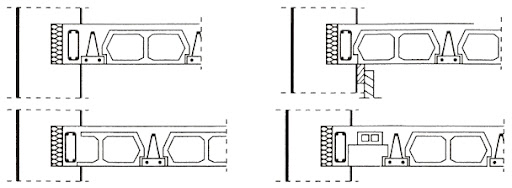

slaweks1 25.12.2009 19:53 Autor Zgłoś naruszenie Udostępnij Napisano 25 Grudnia 2009 Myśmy przycinali pustaki ale na długość ! Taki sposób jak pokazujesz to jest bez sensu ,po to pustak ma te 2 rowki aby się trzymał na belkach. Albo zmniejsz rozstaw belek i dołóż jeszcze jedną aby Ci spasowało albo zrezygnuj z jednej belki i zrób w tym miejscu deskowanie+zbrojenie i strop lany.Ja tak mam oryginalnie wg projektu ,po brzegach strop lany. No tak, ale w przypadkach 2 i 3 nie ma możliwości ułożenia na belce, bo się nie mieści. A jeśli chodzi o rowki, to producenci dopuszczają układanie pustaków bezpośrednio na ścianie z pominięciem belek, co obrazuje niniejszy rysunek: http://www.solbet.pl/img/0e9e8149_large.jpg przypadek na rysunku 2 i 3 nie wystąpi raczej bo o ile to jest ściana nośna /rozumiem pod jakąś ścianą wyżej/ to raczej położony na niej pustak terivy zastanie po prostu - zgnieciony Ale masz na myśli ten przypadek po lewej stronie, gdzie pustaki nie zostały przycięte, czy ten przypadek po prawej - już po przycięciu? Nad stropem będzie już tylko poddasze z cienkimi ściankami działowymi, a na ścianach nośnych zewnętrznych niska ścianka kolankowa z jednego pustaka. Cytuj Odnośnik do komentarza https://forum.murator.pl/topic/135344-strop-teriva-przycinanie-pustaka/#findComment-3799398 Udostępnij na innych stronach Więcej opcji udostępniania
Claudii 25.12.2009 20:06 Zgłoś naruszenie Udostępnij Napisano 25 Grudnia 2009 Zgadza się można układać pustaki na ścianie ale w całości a nie pocięte. Nawet całe pustaki są kruche jak jajka a co dopiero ucięte,lekko naciśniesz i się rozsypią. Robiłam 2 stropy i nie było takiej sytuacji aby coś tam ucinać na pół,idzie to naprawdę inaczej rozwiązać. Zresztą ja nie ekspert tylko "baba budowniczy" ale mojego stropu bym nie ułożyła z pociętych pustaków ,o ile to cholerstwo w ogóle się da pociąć nie rozsypując się w kawałki http://img15.imageshack.us/img15/1655/50755592.jpg Cytuj Odnośnik do komentarza https://forum.murator.pl/topic/135344-strop-teriva-przycinanie-pustaka/#findComment-3799415 Udostępnij na innych stronach Więcej opcji udostępniania
jajmar 25.12.2009 20:30 Zgłoś naruszenie Udostępnij Napisano 25 Grudnia 2009 Jak generalnie postępuje się w takich sytuacjach? Wzdłuż ścuany (i na niej) wykonuje sie w miejsce tych kawałków pustaka wieniec -taki poszerzony. Oprócz zbrojenia nad ściana wykonuje sie strzemiona i dodatkowe zbrojenie w przęśle, czasem są to dwa czasem 4 pręty np fi12. Taki poszerzony wieneic powinien być w projekcie. Cytuj Odnośnik do komentarza https://forum.murator.pl/topic/135344-strop-teriva-przycinanie-pustaka/#findComment-3799450 Udostępnij na innych stronach Więcej opcji udostępniania
Mario B 26.12.2009 05:24 Zgłoś naruszenie Udostępnij Napisano 26 Grudnia 2009 EW. mozna dac ze dwie ,trzy belki kolo siebie.Na pewno to bezpieczniejsze niz ciety pustak Cytuj Odnośnik do komentarza https://forum.murator.pl/topic/135344-strop-teriva-przycinanie-pustaka/#findComment-3799732 Udostępnij na innych stronach Więcej opcji udostępniania
piotrs82 26.12.2009 07:06 Zgłoś naruszenie Udostępnij Napisano 26 Grudnia 2009 witam. u nas przecinaliśmy pustaki tak jak na rysunkach po prawej a pustkę wypełnialiśmy resztką zaprawy, która pozostała. teraz wszystko zalane, stoją na tym ściany działowe i jest ok Cytuj Odnośnik do komentarza https://forum.murator.pl/topic/135344-strop-teriva-przycinanie-pustaka/#findComment-3799739 Udostępnij na innych stronach Więcej opcji udostępniania
remx 26.12.2009 07:54 Zgłoś naruszenie Udostępnij Napisano 26 Grudnia 2009 Nie ma potrzeby przycinać, daje się dodatkową belkę. Cytuj Odnośnik do komentarza https://forum.murator.pl/topic/135344-strop-teriva-przycinanie-pustaka/#findComment-3799758 Udostępnij na innych stronach Więcej opcji udostępniania

arturromarr 28.12.2009 07:48 Zgłoś naruszenie Udostępnij Napisano 28 Grudnia 2009 Nie wiem z czego są te pustaki na rysunku, ale moich na pewno nie dałoby się położyć tak przyciętych bo by pękły. Wiem bo przecinałem swoje na pół tzn brałem całe oczko z środkową ścianką i zostawało mi takie właśnie coś.Jeśli pustaki są keramzytowe to tak przecięte potrafią pękać w rękach a co dopiero przy zalewaniu.Mimo to ułożyłem cały strop i obyło się bez kłopotów. Zawsze da się tak ułożyć, żeby były całe pustaki, lub połówki (całe oczko) a w ekstremalnym przypadku daję dodatkową belkę. Cytuj Odnośnik do komentarza https://forum.murator.pl/topic/135344-strop-teriva-przycinanie-pustaka/#findComment-3802492 Udostępnij na innych stronach Więcej opcji udostępniania
mercik 28.12.2009 11:40 Zgłoś naruszenie Udostępnij Napisano 28 Grudnia 2009 W sytuacji 2.1 wystarczy obciąć tę górną prawą końcówkę.W sytuacji 3.1 dodatkowa belka lub poszerzony wieniec. Możesz tez próbować obciąć górę pustaka, a dół traktować jak szalunek. Cytuj Odnośnik do komentarza https://forum.murator.pl/topic/135344-strop-teriva-przycinanie-pustaka/#findComment-3803028 Udostępnij na innych stronach Więcej opcji udostępniania
