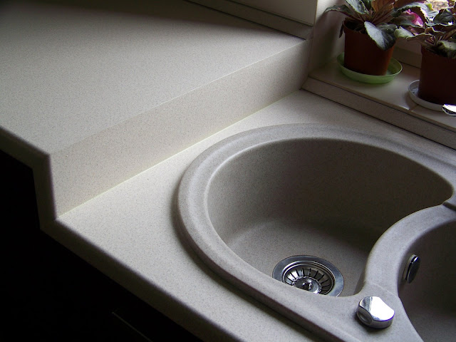

cinzento 27.12.2009 12:28 Zgłoś naruszenie Udostępnij Napisano 27 Grudnia 2009 Nie widze problemu z tym zeby blat byl razem z parapetem ale na jedno musisz uwazać,czesto jak montuje podobne blaty i sa razem z parapetem przewaznie bateria wypada tak,że póżniej okno sie nie otwiera bo z nią koliduje.Po drugie blat możesz zamówić z granitu lub konglomeratu NAPEWNO nie z aglomarmuru lub marmuru!!! Tutaj fotka z obniżonym blatem: http://www.kmbgranit.pl/galeria/duze/gal96.jpg A tu blat z parapetem: http://www.kmbgranit.pl/galeria/duze/gal102.jpg Cytuj Odnośnik do komentarza https://forum.murator.pl/topic/135373-problem-z-blatem-kuchennym/#findComment-3801092 Udostępnij na innych stronach Więcej opcji udostępniania
bombelo 27.12.2009 20:29 Autor Zgłoś naruszenie Udostępnij Napisano 27 Grudnia 2009 Wielkie Dzieki powiem Ci ze nawet fajnie to wyglada widze ze ci ludzie ktorym robiles kuchnie mieli taki problem jak jamozesz mi napisac na jakich wysokosciach sa ich blaty te normalne i ten obnizony Dzis znowu robilem pomiary i wychozi tak: moj parapet dochodzacy do listwy pcv rowno pod rame okna (stanowi podparcie poziome okna) jest do jego powierzchni od 2 wylewki 85,7 cm - 1,7cm na przyszle plytki i wychodzi jakies 84cm na gotowo wpadlem na taki pomysl zostawic ten parapet tylko sciac go rowno ze sciana by nie wystawal - zostanie juz tam na wieki i na niego polozyc juz po plytkach na scianach nowy parapet tyle ze nie grubosci 3 cm a 2 cm z aglomarmuru tak by jego brzeg byl na rowni ze sciana wtedy mam prawie 87,7cm - 1,7cm na plytki na podlodze = 86cm nowy parapet na gotowo tylko jest jedno ale wtedy zmniejszy sie odleglosc miedzy nowym parapetem a skrzydlami okna obecnie jest 4,1cm - po obsadzeniu - w zasadzie polozeniu na starym nowego parapetu ta przestrzen bedzie wynosila 2,1cm i pytanie czy tak sie robi?jak to bedzie wygladac ????jak maja inni ludzie - jak jest w kuchni na Twoim zdjeciu nr 2 jaka tam jest odleglosc od blatu pod oknem do skrzydla gdyby nie ten problem zamowilbym nowy parapet grubosci 3cm jesli tak to wykonam wtedy blaty dosune do scian do nowego parapetu ale nieco nizej tak okolo 85 - 85,5cm wysokosci czyli o 0,5-1 cm nizej od nowego parapetu by ten troszke byl wyzej - tym bardziej ze brzegi ma fazowane i bedzie to mysle ladnie wygladalo ma to taka wade ze blaty szfek beda mogly miec nie wiecej niz 3 cm bo 85-85,5 - 3cm grubosc blatu daje 82 - 82,5 - i to jest minimum by weszla zmywarka i pralka na wysokosc pod blat kuchenny - (nizszych urzeden nie znalazlem na rynku - nawet specjalne do zabudowy maja min 82cm wysokosci) a sama wysokosc 85 - 85,5cm jest juz do zaakceptowania chybai moze wtedy nie robic pozostalych blatow wyzej niz ten pod zlewozmywakiem ??? tu znalazlem zdjecia realizacji kuchni gdzie kotos ma nizej zlew (blat od zlewu 80cm - pozostale 90 - sytuacja wymuszona oknem w bloku)mam nadzieje ze autorka zdjec wybaczy mi to ze je tu zamiescilem http://lh4.ggpht.com/_ev5fotsz0So/SuVie9nTvHI/AAAAAAAAD7s/q_ClP_yyzZs/s512/100_4713.JPG http://lh5.ggpht.com/_ev5fotsz0So/SuVizr9xt0I/AAAAAAAAD8U/RH8LtUXWLI4/s640/100_4723.JPG http://lh5.ggpht.com/_ev5fotsz0So/SuVkUZQKhrI/AAAAAAAAEAM/XSF18ywe6AI/s640/100_4727.JPG http://lh6.ggpht.com/_ev5fotsz0So/SuVigNowxbI/AAAAAAAAD7w/Pvj30hJr5gc/s512/100_4714.JPG Jeszcze raz serdecznie dziekuje za pomoc i rady Cytuj Odnośnik do komentarza https://forum.murator.pl/topic/135373-problem-z-blatem-kuchennym/#findComment-3801837 Udostępnij na innych stronach Więcej opcji udostępniania
