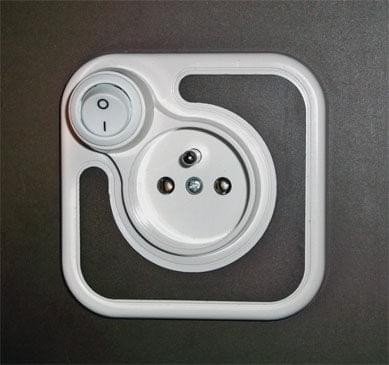

revalidon 30.12.2009 22:31 Zgłoś naruszenie Udostępnij Napisano 30 Grudnia 2009 http://images36.fotosik.pl/129/70fb9f985627511e.jpg Oświećcie mnie, jakie są zalety wyłącznika przy gniazdku..? Toć większość przyłączanych urzadzeń ma wyłączniki, no może tylko żelazko nie ma... Cytuj Odnośnik do komentarza https://forum.murator.pl/topic/135459-gdzie-jeszcze-zainstalowa%C4%87-gniazdka-elektryczne/page/4/#findComment-3810232 Udostępnij na innych stronach Więcej opcji udostępniania

EZS 31.12.2009 17:02 Zgłoś naruszenie Udostępnij Napisano 31 Grudnia 2009 Oświećcie mnie, jakie są zalety wyłącznika przy gniazdku..? Toć większość przyłączanych urzadzeń ma wyłączniki, no może tylko żelazko nie ma... zelazko sam wymieniłeś komputer z oprzyrządowaniem, mam listwę, ale akurat w gorszym miejscu, niż gniazdko pralka - wyłączamy ją z kontaktu, stoi na poddaszu pewnie jeszcze bym wynysliła w trakcie korzystania z róznych urządzeń. Lampka nocna - kontakt mam przy łóżku a wyłacznik placze się na kablu i zawsze gdzieś spada; radio - zawsze wcisne nie ten przycisk, jak się spieszę... Cieszynianka to nie te, życie byłoby za proste. jedno z nich jest podszawkowe a reszta to jakieś prądowo-różnicowe. Strony z gugli już mam obejrzane... bardziej liczę na elektryków, instalatorów... Wiem, że ktoś w Polsce produkuje i nie może być drogie Cytuj Odnośnik do komentarza https://forum.murator.pl/topic/135459-gdzie-jeszcze-zainstalowa%C4%87-gniazdka-elektryczne/page/4/#findComment-3812155 Udostępnij na innych stronach Więcej opcji udostępniania
edde 31.12.2009 17:43 Zgłoś naruszenie Udostępnij Napisano 31 Grudnia 2009 jak dla mnie podstawowe zastosowanie takiego gniazdka to ładowarki (do telefonów, aparatu, akumulatorków), agd-rtv typu PS2, które się rzadko używa a jednak na stednbaju jakiś tam prąd ciągną, a wtyczek wyciągać i wtykać się nie chce, na pewno nie wszędzie ale w kilku miejscach takie gniazdka by się przydały Cytuj Odnośnik do komentarza https://forum.murator.pl/topic/135459-gdzie-jeszcze-zainstalowa%C4%87-gniazdka-elektryczne/page/4/#findComment-3812250 Udostępnij na innych stronach Więcej opcji udostępniania
aadamuss24 31.12.2009 17:55 Zgłoś naruszenie Udostępnij Napisano 31 Grudnia 2009 EZS a może te gniazdka da się zamontować do zwykłych puszek ? Nie powinny się zbytnio różnić od zwykłych. pozdr adam Cytuj Odnośnik do komentarza https://forum.murator.pl/topic/135459-gdzie-jeszcze-zainstalowa%C4%87-gniazdka-elektryczne/page/4/#findComment-3812277 Udostępnij na innych stronach Więcej opcji udostępniania
rafau8 31.12.2009 21:37 Zgłoś naruszenie Udostępnij Napisano 31 Grudnia 2009 prostym rozwiązaniem może być wymiana wtyczki na wtyczkę z wyłącznikiem - PCE takie robi http://www.pce.pl/images/9002216.gifkoszt - kilkanaście złotych rozwiązanie za 80zł ma Legrand - seria Mosaic45 - troche większa puszka niż normalnie, gniazdko ma normalny rozmiar 45x45 i obok wyłącznik 22,5x45razem daje to zestaw w jednej prostokątnej ramce wysokiej na ~70mm szerokiej na ~95mmtak wygląda zwykły wyłącznik z tej serii http://www.legrand.fr/files/fck/Image/586_JPG/079201_p_103583p.jpg taki zestaw jak opisałem to ramka jak na powyższej fotce ale z otworem 45x67,5, w tym otworze montujesz kwadratowe gniazdko i mniejszy wyłącznik jakby "połówkę" tego z tej fotki. Wyłączniki są 10A, 16A i 20A, gniazdka 16A. Są też większe ramki - można zrobić większy zestaw z kilkoma gniazdami, wyłącznikami czy gniazdami tel lub komp itd.[/img] Cytuj Odnośnik do komentarza https://forum.murator.pl/topic/135459-gdzie-jeszcze-zainstalowa%C4%87-gniazdka-elektryczne/page/4/#findComment-3812473 Udostępnij na innych stronach Więcej opcji udostępniania
