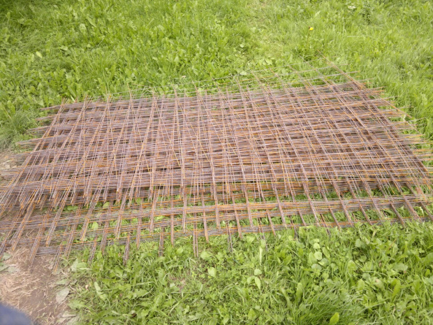

beatagl 10.08.2011 17:07 Autor Zgłoś naruszenie Udostępnij Napisano 10 Sierpnia 2011 (edytowane) Środa - dziś przerwa w pracach, sprzątanie, ostatnie poprawki przed wylewkami przyjechała siatka zbrojeniowa 200m2 - 2,5mm oczko 15cm http://images8.fotosik.pl/2490/55a1b91548fa7257gen.jpg cement 3 palety - 4tony 200kg http://images8.fotosik.pl/2490/56fe54dbca5a3d10gen.jpg mamy nadzieję, że do piątku będzie na swoim miejscu Edytowane 10 Sierpnia 2011 przez beatagl Cytuj Odnośnik do komentarza https://forum.murator.pl/topic/135765-dziennik-budowy-beaty-i-arka/page/3/#findComment-4820375 Udostępnij na innych stronach Więcej opcji udostępniania

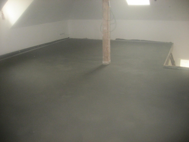

beatagl 15.08.2011 09:55 Autor Zgłoś naruszenie Udostępnij Napisano 15 Sierpnia 2011 parter gotowy na wylewki Cytuj Odnośnik do komentarza https://forum.murator.pl/topic/135765-dziennik-budowy-beaty-i-arka/page/3/#findComment-4826093 Udostępnij na innych stronach Więcej opcji udostępniania

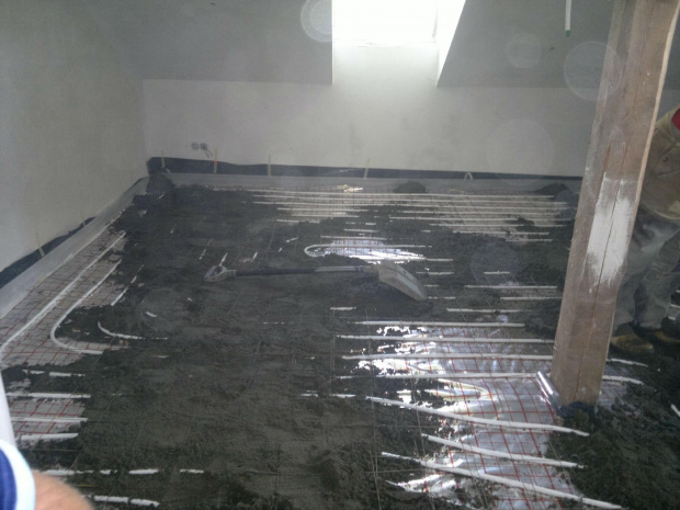

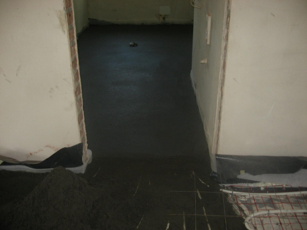

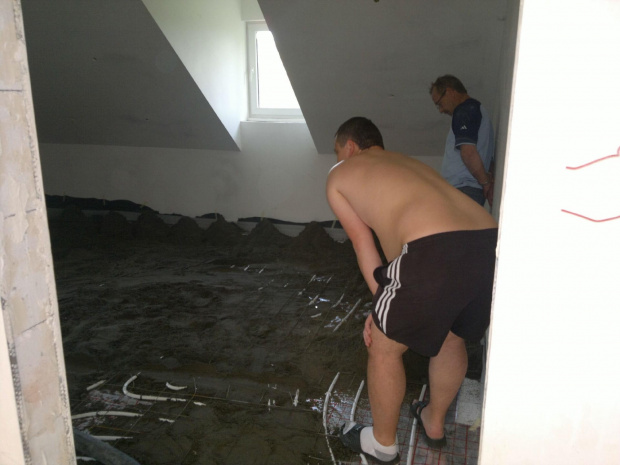

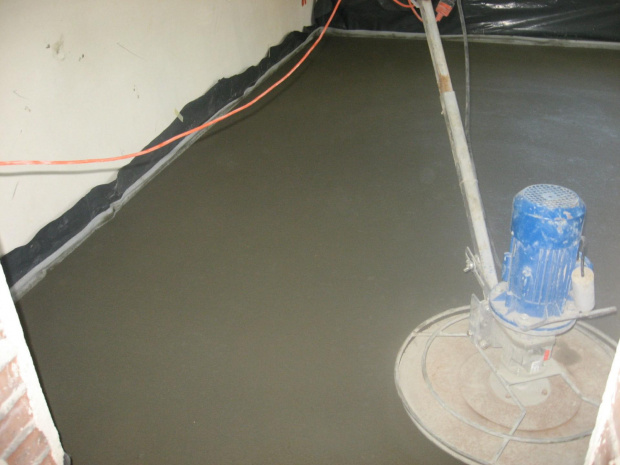

beatagl 15.08.2011 10:38 Autor Zgłoś naruszenie Udostępnij Napisano 15 Sierpnia 2011 (edytowane) PIĄTEK- DZIŚ ROZPOCZYNAMY WYLEWKIpanowie od wylewek umówili się na 7:00 i byli na czas.prace pozpoczęli od poddasza, rozkładanie siatki zbrojeniowej oraz dylatacji, rur.Do mieszanki będzie sypany plastyfikator i włókna polipropylenowe. http://images8.fotosik.pl/2516/4f645e958183b190gen.jpg http://images8.fotosik.pl/2516/91a6a75017ef509cgen.jpg http://images8.fotosik.pl/2516/b3c584929db0b8d1gen.jpg http://images8.fotosik.pl/2516/2988a1649e17110agen.jpg http://images8.fotosik.pl/2516/fd91e5e50647c038gen.jpg maszyna wysłała pierwszy beton a górę http://images8.fotosik.pl/2516/6bae2fba26fb54a6gen.jpg http://images8.fotosik.pl/2516/525d817aab228ed4gen.jpg http://images8.fotosik.pl/2516/0b17476394b242d3gen.jpg http://images8.fotosik.pl/2516/14a45a61ae10ed50gen.jpg http://images8.fotosik.pl/2516/086c4acb0cb9efc3gen.jpg http://images8.fotosik.pl/2516/09c2903bf8e4f052gen.jpg http://images8.fotosik.pl/2516/80fd5308316a3b4dgen.jpg http://images8.fotosik.pl/2516/ed0a7bcb5650ccbbgen.jpg http://images8.fotosik.pl/2516/df9e412394c5cbc1gen.jpg http://images8.fotosik.pl/2516/a395c9b6ad8c0b6bgen.jpg http://images8.fotosik.pl/2516/9aaebbe20ec0c258gen.jpg http://images8.fotosik.pl/2516/cb9e8f93a491efd3gen.jpg http://images8.fotosik.pl/2516/73152c13a9413791gen.jpg http://images8.fotosik.pl/2516/92ed0e74721f4275gen.jpg http://images8.fotosik.pl/2516/28d8b3d1f54a33fagen.jpg http://images8.fotosik.pl/2516/eab4c8653877fe24gen.jpg Edytowane 23 Stycznia 2015 przez beatagl Cytuj Odnośnik do komentarza https://forum.murator.pl/topic/135765-dziennik-budowy-beaty-i-arka/page/3/#findComment-4826122 Udostępnij na innych stronach Więcej opcji udostępniania

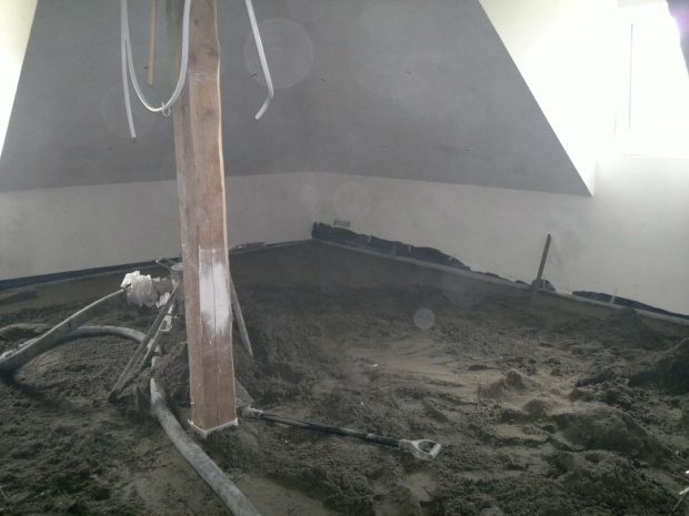

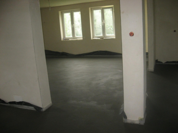

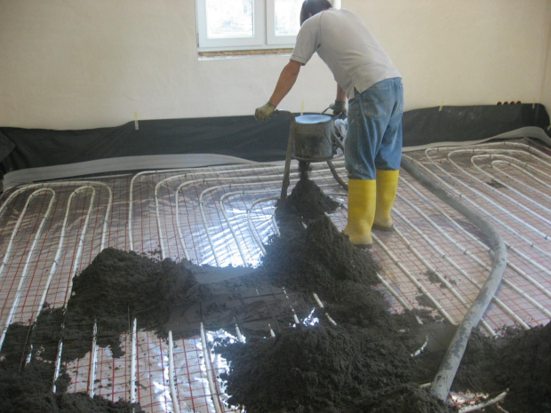

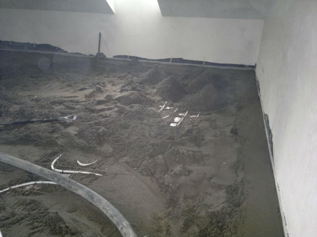

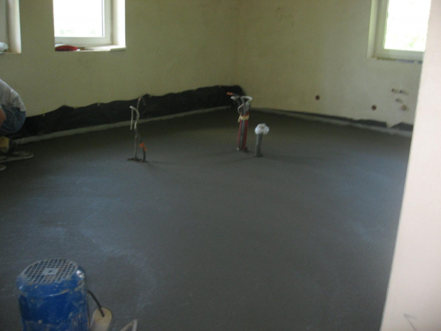

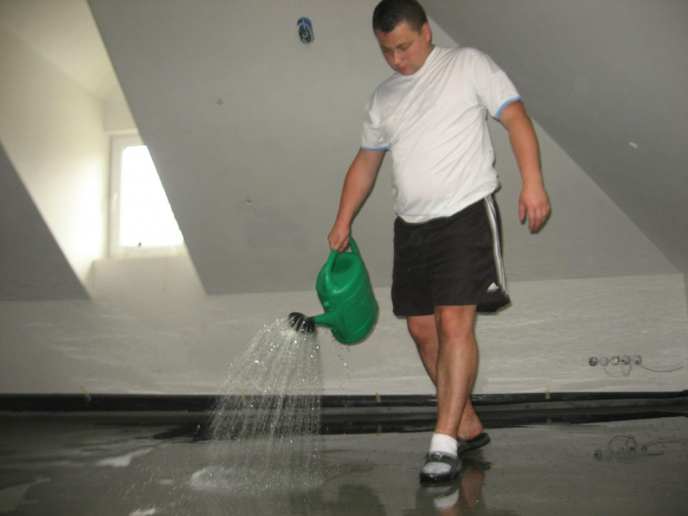

beatagl 15.08.2011 11:12 Autor Zgłoś naruszenie Udostępnij Napisano 15 Sierpnia 2011 (edytowane) SOBOTA - dzis parter Na poddaszu zrobiła się sauna, a trzeba było zraszać wylewki. Było 30 kursów po wodę. http://images8.fotosik.pl/2516/cf8d47c80fcad8b4gen.jpg http://images8.fotosik.pl/2516/7ded49ebecc18744gen.jpg http://images8.fotosik.pl/2516/3357efe8524a3092gen.jpg http://images8.fotosik.pl/2516/9542a99cf54052b8gen.jpg panowie powoli kończyli parter salon http://images8.fotosik.pl/2516/54143785da294255gen.jpg http://images8.fotosik.pl/2516/0e94d8f65a6212d5gen.jpg http://images8.fotosik.pl/2544/5938849742f2cdc0gen.jpg kuchnia http://images8.fotosik.pl/2516/20e52e9dc7d88296gen.jpg http://images8.fotosik.pl/2544/ed4f8e74f534f035gen.jpg http://images8.fotosik.pl/2544/b13e527b90c34fb6gen.jpg prace "sponsorował" HARNAŚ http://images8.fotosik.pl/2516/4289f7cdf8bc3f74gen.jpg http://images8.fotosik.pl/2516/01f53ffc67c53cddgen.jpg pokój gościnny http://images8.fotosik.pl/2516/5f8dee4990e9eba1gen.jpg http://images8.fotosik.pl/2516/32cb3f737dec1214gen.jpg http://images8.fotosik.pl/2516/bc39dd8aae973711gen.jpg http://images8.fotosik.pl/2516/0e2306ca26dbc834gen.jpg kotłownia http://images8.fotosik.pl/2516/17160e53e119ca71gen.jpg http://images8.fotosik.pl/2516/41aa246c627b15a7gen.jpg holl http://images8.fotosik.pl/2516/ed30340335564769gen.jpg http://images8.fotosik.pl/2516/ae343fa13fa767e8gen.jpg http://images8.fotosik.pl/2516/e9982c423e246ccbgen.jpg po południu pojawił się "kierownik" http://images8.fotosik.pl/2516/8c793d48707da2c9gen.jpg klatka schodowa http://images8.fotosik.pl/2516/5aff97429d499fccgen.jpg powoli wycofujemy się w kierunku wyjścia http://images8.fotosik.pl/2516/430aa88d1a537c5cgen.jpg łazienka http://images8.fotosik.pl/2516/9dfaa578660b14dagen.jpg http://images8.fotosik.pl/2516/911e85a0de61d3a2gen.jpg http://images8.fotosik.pl/2544/9abe6f0ada8c4719gen.jpg http://images8.fotosik.pl/2544/c9a5042b8b5ed113gen.jpg http://images8.fotosik.pl/2544/aca498b00545d893gen.jpg wiatrołap http://images8.fotosik.pl/2516/cf4baae23530fa25gen.jpg http://images8.fotosik.pl/2516/c976df860d962cd1gen.jpg WYLEWKI ZAKOŃCZONE Edytowane 19 Sierpnia 2011 przez beatagl Cytuj Odnośnik do komentarza https://forum.murator.pl/topic/135765-dziennik-budowy-beaty-i-arka/page/3/#findComment-4826159 Udostępnij na innych stronach Więcej opcji udostępniania
beatagl 15.08.2011 11:18 Autor Zgłoś naruszenie Udostępnij Napisano 15 Sierpnia 2011 NIEDZIELA - zraszanie konewką to porażka, przerzuciliśmy się na węża. Cytuj Odnośnik do komentarza https://forum.murator.pl/topic/135765-dziennik-budowy-beaty-i-arka/page/3/#findComment-4826161 Udostępnij na innych stronach Więcej opcji udostępniania

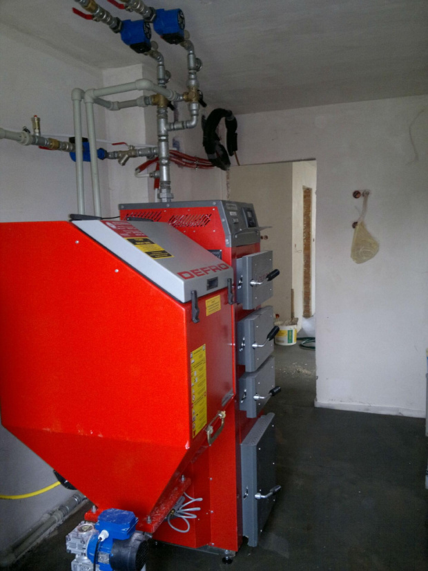

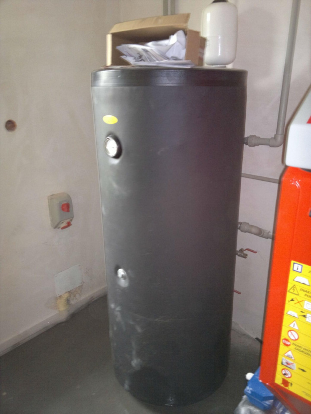

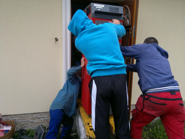

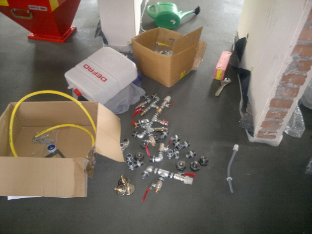

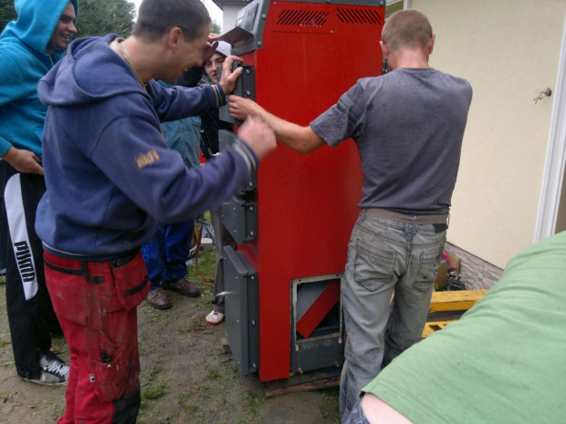

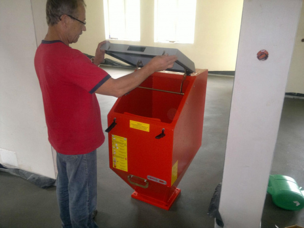

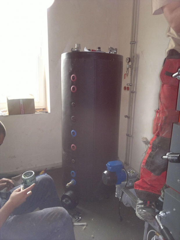

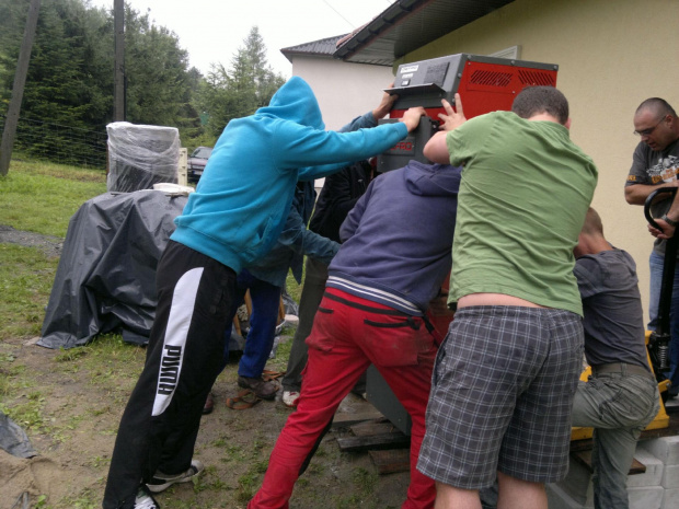

beatagl 19.08.2011 18:51 Autor Zgłoś naruszenie Udostępnij Napisano 19 Sierpnia 2011 WTOREK- PRZYJECHAŁ KOCIOŁI ZASOBNIK WODYpiec był bardzo ciężki, z pomocą "przyszedł" paleciak oraz pare desek http://images8.fotosik.pl/2545/b7d411b7134b678agen.jpg http://images8.fotosik.pl/2545/13af830d250d6cc9gen.jpg http://images8.fotosik.pl/2544/d73ef1dd9743ebe3gen.jpg http://images8.fotosik.pl/2544/626d0b226fd37f74gen.jpg http://images8.fotosik.pl/2544/8a25d1b2787bcdc2gen.jpg http://images8.fotosik.pl/2544/6fbc3cb7d7a9f775gen.jpg http://images8.fotosik.pl/2544/b5be6e4a8f5963c0gen.jpg ostatnie poprawki na progu i udało się go wwieźć do środka http://images8.fotosik.pl/2544/ee4fe1f4763b7bb0gen.jpg http://images8.fotosik.pl/2544/abbec0b3187a1befgen.jpg http://images8.fotosik.pl/2544/f6a6b78b8a75a760gen.jpg podajnik został zdemontowany z pieca bo nie przeszedł by przez drzwi wejściowe http://images8.fotosik.pl/2545/dd5819d62b33b68bgen.jpg http://images8.fotosik.pl/2545/b7aef03a91cadb71gen.jpg http://images8.fotosik.pl/2545/34d34f94bc7c4ae2gen.jpg po przymiarkach ustaliliśmy ze będzie z lewej strony pieca http://images8.fotosik.pl/2545/08c51a0d81651c78gen.jpg ślimak http://images8.fotosik.pl/2545/5fd741c76713486fgen.jpg piec stanął na swoim miejscu http://images8.fotosik.pl/2545/7f7c681f42603464gen.jpg http://images8.fotosik.pl/2545/16b2e5ab20ef1628gen.jpg http://images8.fotosik.pl/2545/78db3fbc3290944fgen.jpg http://images8.fotosik.pl/2545/3a3dcee3666c6135gen.jpg zasobnik 300l http://images8.fotosik.pl/2545/d42008995693df96gen.jpg http://images8.fotosik.pl/2545/4b1f4e228edefd51gen.jpg powstawały powoli pierwsze podłącza, rurki, zawory http://images8.fotosik.pl/2545/c200bf02cc60dab1gen.jpg http://images8.fotosik.pl/2545/f73eb91981509e86gen.jpg ślimak podajnika na swoim miejscu, po lewej stronie pieca http://images8.fotosik.pl/2545/1cabf38ef2d7e8ccgen.jpg http://images8.fotosik.pl/2545/1a4194f541483a7cgen.jpg piec i podajnik zamontowany i podłączony do instalacji http://images8.fotosik.pl/2545/f20f579e854322cfgen.jpg niedługo rozruch pieca, poczekamy na chłodniejsze dni Cytuj Odnośnik do komentarza https://forum.murator.pl/topic/135765-dziennik-budowy-beaty-i-arka/page/3/#findComment-4832949 Udostępnij na innych stronach Więcej opcji udostępniania

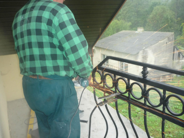

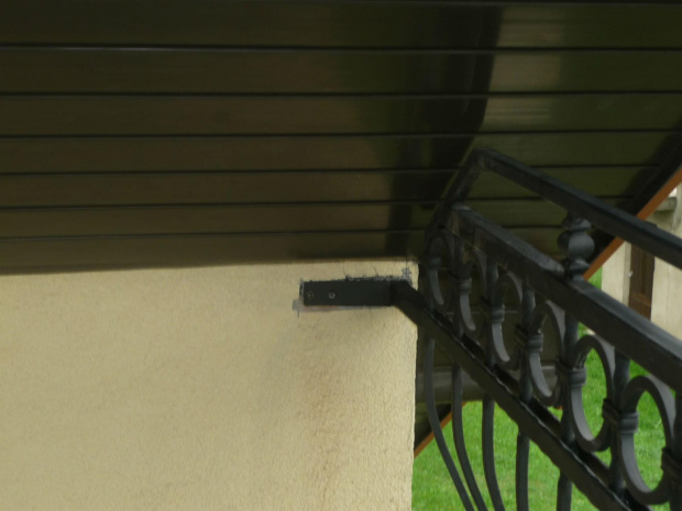

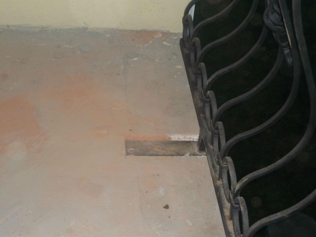

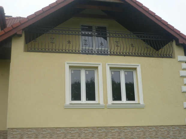

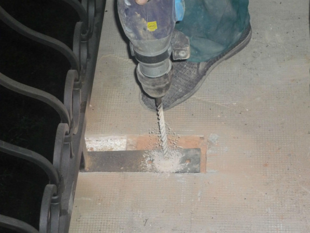

beatagl 25.09.2011 11:50 Autor Zgłoś naruszenie Udostępnij Napisano 25 Września 2011 BALUSTRADA montażBalustrada wykonana była z 2 część bo za długa była do transportu (6,5m) na miejscu została zespawana, wyczyszczona oraz pomalowana farbą - czarny mat http://images8.fotosik.pl/2815/8536221d075288efgen.jpg http://images8.fotosik.pl/2815/1ff2c0665fa8940cgen.jpg http://images8.fotosik.pl/2815/78c2ab061eb5ab3egen.jpg http://images8.fotosik.pl/2815/a6779fbf723bd474gen.jpg http://images8.fotosik.pl/2815/bf6733da17128b48gen.jpg http://images8.fotosik.pl/2815/ff3fa28f8de7bd8egen.jpg http://images8.fotosik.pl/2815/120ac9f50fe6f697gen.jpg http://images8.fotosik.pl/2815/d24265a9f84a628emc.jpg http://images8.fotosik.pl/2815/b558afe80305434dgen.jpg http://images8.fotosik.pl/2815/c63a677b08515790gen.jpg http://images8.fotosik.pl/2815/3df2d153f7e5cc42gen.jpg http://images8.fotosik.pl/2815/891b8cfe9d9105aagen.jpg http://images8.fotosik.pl/2815/06a4c237bed7d41agen.jpg http://images8.fotosik.pl/2815/5a746b4694540aa0gen.jpg http://images8.fotosik.pl/2815/0e5a5766ecce84c1gen.jpg http://images8.fotosik.pl/2815/b1fddb911b36be7agen.jpg http://images8.fotosik.pl/2815/23051319163cecc9gen.jpg http://images8.fotosik.pl/2815/832acffad45796aegen.jpg http://images8.fotosik.pl/2815/cf946455ded6a327gen.jpg http://images8.fotosik.pl/2815/05305042373a62ebgen.jpg http://images8.fotosik.pl/2815/90e6b5b5db93d5abgen.jpg na górę balustrady chcemy zamątować drewnianą poręcz ale to w późniejszym czasie Cytuj Odnośnik do komentarza https://forum.murator.pl/topic/135765-dziennik-budowy-beaty-i-arka/page/3/#findComment-4882988 Udostępnij na innych stronach Więcej opcji udostępniania

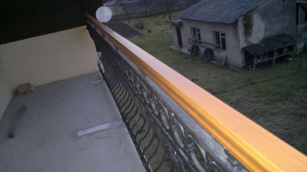

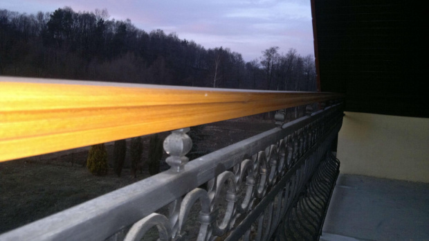

beatagl 07.01.2012 17:59 Autor Zgłoś naruszenie Udostępnij Napisano 7 Stycznia 2012 poręcz drewniana bukowa http://images10.fotosik.pl/534/bf3467b33bf33c59gen.jpg http://images10.fotosik.pl/534/238b5bcad3898e73gen.jpg http://images10.fotosik.pl/534/9bc9840109496e5egen.jpg http://images10.fotosik.pl/534/034d9531b743d8f1gen.jpg http://images10.fotosik.pl/534/9db6df8a203a189agen.jpg Cytuj Odnośnik do komentarza https://forum.murator.pl/topic/135765-dziennik-budowy-beaty-i-arka/page/3/#findComment-5070038 Udostępnij na innych stronach Więcej opcji udostępniania

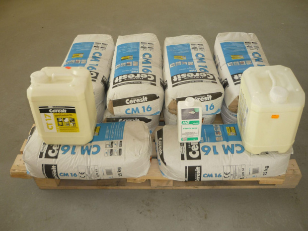

beatagl 08.03.2012 17:47 Autor Zgłoś naruszenie Udostępnij Napisano 8 Marca 2012 (edytowane) Plytki zamówione !!!! czekamy na dostawe z krakowskiego sklepu internetowego85zł za m2, dostawa gratis !!! dostaliśmy od płytkarza listę materiałów niezbędnych do rozpoczęcia prac > CT 17 (Grunt głęboko penetrujący) (2 x 10 litrów) x 96,62 zł=193,25 zł http://images10.fotosik.pl/993/aefc0317638a5edcgen.jpg > CM 16 (Elastyczna zaprawa klejąca "Flex") (10 x 25 kg) x 45,00 zł =450,00 zł http://images10.fotosik.pl/993/1195002fcb1f3d59gen.jpg > CE 43 (Spoina uniwersalna, elastyczna)(1 x 25 kg) x 96,75 zł http://images10.fotosik.pl/993/c831749d65c14a57gen.jpg > CS 25 (Silikon sanitarny)(1 x 280 ml) x 19,21 zł http://images10.fotosik.pl/993/9f4be65b67cd063d.jpg Edytowane 8 Marca 2012 przez beatagl Cytuj Odnośnik do komentarza https://forum.murator.pl/topic/135765-dziennik-budowy-beaty-i-arka/page/3/#findComment-5216522 Udostępnij na innych stronach Więcej opcji udostępniania

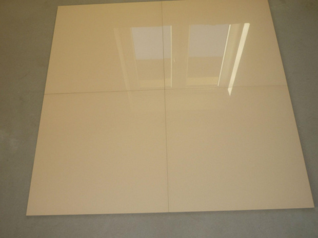

beatagl 12.03.2012 22:21 Autor Zgłoś naruszenie Udostępnij Napisano 12 Marca 2012 NOWA GALA - CONCEPT CN02 poler 60x60 Płytki przyjechały na dwóch paletach, 58 paczek po 4szt w paczce (1.4m2), były dobrze zabezpieczone więc wszystkie są w całości. 58 paczek więc tyle samo kursów, żeby je wnieść do domu, prawie 2 tony. http://images10.fotosik.pl/1027/a3baafc5db9a289bgen.jpg http://images10.fotosik.pl/1027/b90a475e128156ecgen.jpg bardzo trudno sfotografować grs polerowany, na każdym zdjęciu wychodzi inaczej, wzależności do oświetlenia.Materiały zakupione i przewiezione na budowę http://images10.fotosik.pl/1027/2c8b0946283dab2egen.jpg Jutro to jest WTOREK płytkarz rozpoczyna układanie Cytuj Odnośnik do komentarza https://forum.murator.pl/topic/135765-dziennik-budowy-beaty-i-arka/page/3/#findComment-5225419 Udostępnij na innych stronach Więcej opcji udostępniania

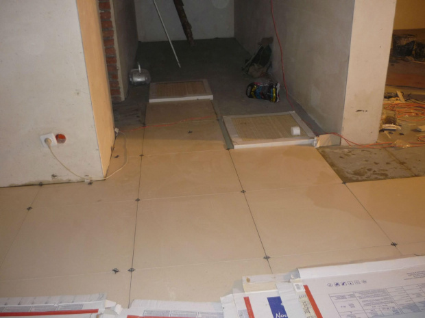

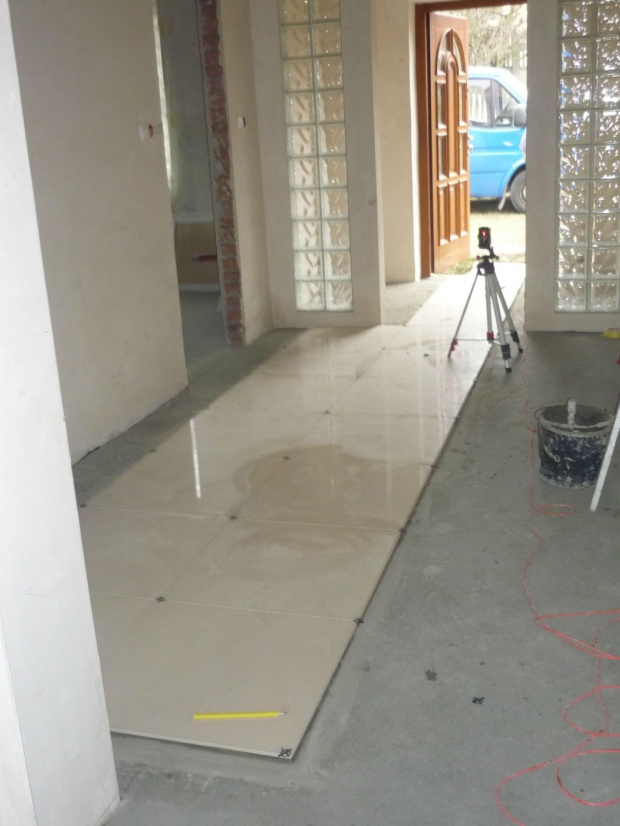

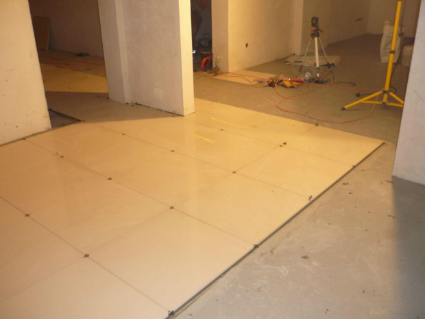

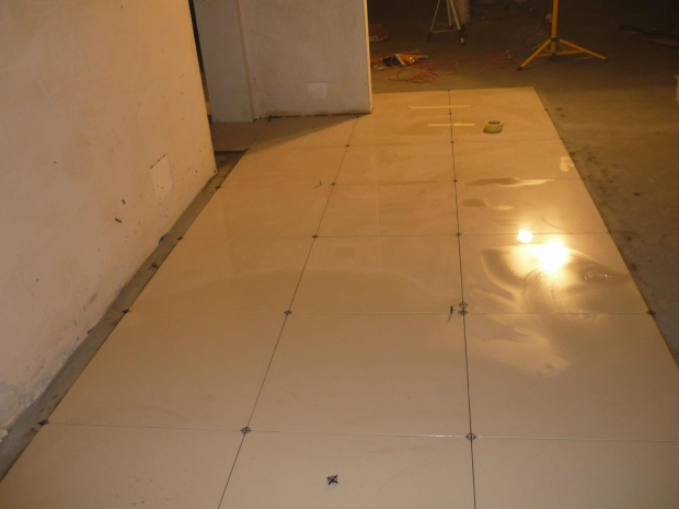

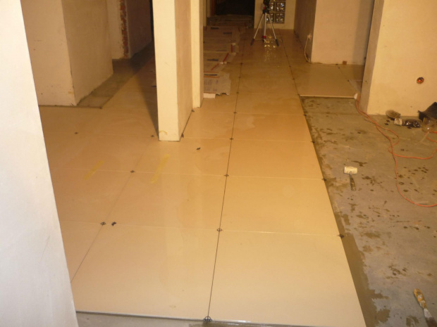

beatagl 14.03.2012 19:59 Autor Zgłoś naruszenie Udostępnij Napisano 14 Marca 2012 (edytowane) Rozplanowanie wszystkiego trwało kilka godzin, opcji było wiele. Zacząć od całej płytki przy ścianie?, rozpocząć całą płytką przez środek? rożpocząć od salonu czy od wejścia?Ostatecznie rozpoczęliśmy układanie od drzwi wejściowych, całą płytka na środku wejścia (wiarołapu) wkejam kilka fotek z postepów prac. Drugi dzien zaowocował dwoma rzędami w wiatrołapie i holu http://images10.fotosik.pl/1045/01b0a7dd914fdd11gen.jpg http://images10.fotosik.pl/1045/acc2daf4dc58e503gen.jpg http://images10.fotosik.pl/1045/8e7204e999c24c88gen.jpg http://images10.fotosik.pl/1045/663c8f10d53817f2gen.jpg http://images10.fotosik.pl/1045/007b077e12df2d75gen.jpg http://images10.fotosik.pl/1045/7df40f21d2b647a5gen.jpg http://images10.fotosik.pl/1045/6d6c02347a537ec3gen.jpg http://images10.fotosik.pl/1045/034e0b167a97ed0bgen.jpg http://images10.fotosik.pl/1045/97a1bd8e669219e1gen.jpg http://images10.fotosik.pl/1045/c512c7b1fa2e2359gen.jpg Edytowane 14 Marca 2012 przez beatagl Cytuj Odnośnik do komentarza https://forum.murator.pl/topic/135765-dziennik-budowy-beaty-i-arka/page/3/#findComment-5229357 Udostępnij na innych stronach Więcej opcji udostępniania

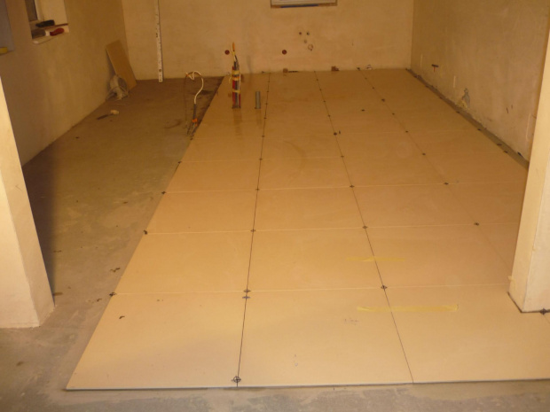

beatagl 14.03.2012 20:57 Autor Zgłoś naruszenie Udostępnij Napisano 14 Marca 2012 Po południu udało się położyć jeszcze kilka płytek w kuchni. Płytki myte są na bieżąco, żeby nie było odbarwień po kleju. Po wyschnięciu dziwnie wygladają jakby były zakurzone ale wystarczy przetrzeć suchą szmatką i połysk wraca http://images10.fotosik.pl/1046/da29d98338748efbgen.jpg http://images10.fotosik.pl/1046/e4c2db8086a08158gen.jpg http://images10.fotosik.pl/1046/a149619919362023gen.jpg http://images10.fotosik.pl/1046/3c6fb2e86ec4f1d1gen.jpg Cytuj Odnośnik do komentarza https://forum.murator.pl/topic/135765-dziennik-budowy-beaty-i-arka/page/3/#findComment-5229528 Udostępnij na innych stronach Więcej opcji udostępniania
beatagl 15.03.2012 19:30 Autor Zgłoś naruszenie Udostępnij Napisano 15 Marca 2012 kuchnia cd. http://images10.fotosik.pl/1053/ef5ea8afc8af01c9gen.jpg http://images10.fotosik.pl/1053/cff293204044afc2gen.jpg Tata pomaga jak może http://images10.fotosik.pl/1053/1f17d83747197c12gen.jpg http://images10.fotosik.pl/1053/080a9d8310e0ddcbgen.jpg http://images10.fotosik.pl/1053/b905f502618ae046gen.jpg http://images10.fotosik.pl/1053/12ebacc0c6e665a4gen.jpg Jak do tej pory to nie ma żadnych problemów !!! Płytek przybywa, dwa rządki i kuchnia prawie gotowa Cytuj Odnośnik do komentarza https://forum.murator.pl/topic/135765-dziennik-budowy-beaty-i-arka/page/3/#findComment-5231321 Udostępnij na innych stronach Więcej opcji udostępniania

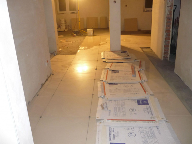

beatagl 16.03.2012 18:59 Autor Zgłoś naruszenie Udostępnij Napisano 16 Marca 2012 4 dzień prac hol http://images10.fotosik.pl/1061/e4ff87a2a2eda099gen.jpg http://images10.fotosik.pl/1061/8b26451a3ff3761bgen.jpg przejścia pomiedzy kuchnią (w lewo) a salonem (w prawo) a holem (na wprost) http://images10.fotosik.pl/1061/152facbbcdb7b286gen.jpg Cytuj Odnośnik do komentarza https://forum.murator.pl/topic/135765-dziennik-budowy-beaty-i-arka/page/3/#findComment-5233495 Udostępnij na innych stronach Więcej opcji udostępniania
