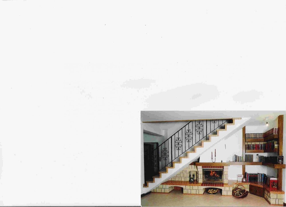

margod 09.01.2011 21:50 Zgłoś naruszenie Udostępnij Napisano 9 Stycznia 2011 Np:http://img513.imageshack.us/img513/6879/3479464585.jpgBy null at 2011-01-09 Odnośnik do komentarza https://forum.murator.pl/topic/136037-kominek-pod-schodami/#findComment-4476680 Udostępnij na innych stronach Więcej opcji udostępniania
Rikmen 10.01.2011 18:14 Zgłoś naruszenie Udostępnij Napisano 10 Stycznia 2011 Jedna z prac pod schodami:) w orginale Odnośnik do komentarza https://forum.murator.pl/topic/136037-kominek-pod-schodami/#findComment-4478037 Udostępnij na innych stronach Więcej opcji udostępniania
