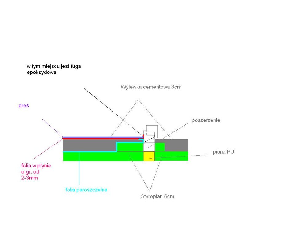

Jeżeli tylko pod poszerzeniami są także klocki podporowe a nie tylko sama pianka PUR jak by to wynikało ze szkicu to wykonanie można uznać za poprawne. Mój niepokój budzi tylko uszczelnienie połączenie wylewka/rama okna od zewnątrz... Edytowane przez bwojtek

Wojtku już śpieszę z wytłumaczeniem.
Oczywiście pod poszerzeniem są klocki podporowe. Wylewka cementowa jest pokryta folią w płynie z zakładką 2cm na profil i 5cm na ściany sąsiadujące. Na to został położony gres mrozoodporny, na kleju wodo i mrozoodpornym, a fuga jest epoksydowa.
Oczywiście pomiędzy styropianem na wylewką jest folia paroszczelna.
Martwię się o pionowe połączenie wylewki z poszerzeniem i ramą okna. Dedykowane profile bazowe są "cofnięte w głąb" by można było pod ramę podłożyć płytkę/opierzenie/cokolwiek. Wg twojego rysunku poszerzenie jest tej samej szerokości co rama a do tego wylewka "wchodzi" na ramę. Połączenie beton/PVC musi po prostu pęknąć i pojawi się tam szczelina, w którą będzie wnikała woda.

Rozumiem co chcesz mi powiedzieć. Też się martwiłem o to miejsce. Zamieszczam więc (tak myślę) dokładniejszy rysunek.
Folia w płynie jest położona na zakładkę aż do wysokości płytek. Dodatkowo rząd płytek przy drzwiach mają spadek 2cm od strony drzwi (drzwi balkonowe są umieszczone z boku balkonu, a nie na wprost, naprawdę rzadko tak deszcz zacina). Ogólny spadek wylewki to ok 2%.

Jeżeli to nie "folia w płynie" ale prawdziwa izolacja przeciwwodna w formie masy tworzącej warstwę grubości 2-3mm to ma to szansę powodzenia. Fuga na połączeniu z ramą okna pęknie bardzo szybko ale mam nadzieję, że ta masa jest trwale elastyczna i zapewni szczelność połączenia.
Podejrzewam, że płytek jeszcze nie ma więc radzę rozważyć zamiast fugi zastosowanie taśmy rozprężnej Illbrucka na tym newralgicznym połączeniu.
A tak na koniec spytam tylko dla pewności: nie zakryłeś otworów odwadniających w ramie?

Folia w płynie to "Folia do tarasów i balkonów" f-mu Ultrament. Niestety płytki już są i zbyt dużo zrobić się nie da. No może dać jakiś uszczelniacz butylowy czy coś w tym rodzaju a na to listwę maskującą. Tylko pozostało mało wolnego miejsca pod odwodnieniami.
