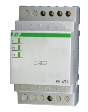

pablitoo 14.01.2010 09:38 Zgłoś naruszenie Udostępnij Napisano 14 Stycznia 2010 Stosowałem takowe . http://www.fif.com.pl/pub/Image/produkty/010%20przelaczniki%20faz/PF-431%20d.gif Montuje się taki jeden - zasilany on jest z trzech faz - w przypadku zaniku którejkolwiek z faz układ przełącza odbiornik na fazę na której jest napięcie . Cytuj Odnośnik do komentarza https://forum.murator.pl/topic/136375-automatyczny-prze%C5%82%C4%85cznik-faz/#findComment-3846861 Udostępnij na innych stronach Więcej opcji udostępniania

piwopijca 14.01.2010 13:08 Zgłoś naruszenie Udostępnij Napisano 14 Stycznia 2010 Kup sobie troszke drozszy przelacznik np. PF-451, tam nie powinno byc tego problemu z wyborem faz priorytetowych Pzdr. Cytuj Odnośnik do komentarza https://forum.murator.pl/topic/136375-automatyczny-prze%C5%82%C4%85cznik-faz/#findComment-3847756 Udostępnij na innych stronach Więcej opcji udostępniania
fenix2 14.01.2010 15:21 Zgłoś naruszenie Udostępnij Napisano 14 Stycznia 2010 Kup sobie troszke drozszy przelacznik np. PF-451, tam nie powinno byc tego problemu z wyborem faz priorytetowych Pzdr. Po co przepłacać jeżeli : W PF-431 faza L1 jest fazą priorytetową, tzn. że jeżeli jej parametry będą prawidłowe, to faza ta będzie zawsze załączana na wyjście. Cytuj Odnośnik do komentarza https://forum.murator.pl/topic/136375-automatyczny-prze%C5%82%C4%85cznik-faz/#findComment-3848145 Udostępnij na innych stronach Więcej opcji udostępniania
piwopijca 14.01.2010 15:35 Zgłoś naruszenie Udostępnij Napisano 14 Stycznia 2010 Dalem alternatywe zeby nie musiec wybierac prorytetowej fazy. Inna kwestia czy to ma uzasadnienie finansowe czy nie -to juz inwestor musi sobie odpowiedziec. A czy można zastosować 3 i każdemu ustawić inną fazę jako priorytetową? Pzdr. Cytuj Odnośnik do komentarza https://forum.murator.pl/topic/136375-automatyczny-prze%C5%82%C4%85cznik-faz/#findComment-3848183 Udostępnij na innych stronach Więcej opcji udostępniania
fenix2 14.01.2010 16:17 Zgłoś naruszenie Udostępnij Napisano 14 Stycznia 2010 A czy można zastosować 3 i każdemu ustawić inną fazę jako priorytetową? TAK ! Cytuj Odnośnik do komentarza https://forum.murator.pl/topic/136375-automatyczny-prze%C5%82%C4%85cznik-faz/#findComment-3848275 Udostępnij na innych stronach Więcej opcji udostępniania

Gelus 15.01.2010 14:47 Zgłoś naruszenie Udostępnij Napisano 15 Stycznia 2010 A czy można zastosować 3 i każdemu ustawić inną fazę jako priorytetową? A czemu 3? Ja mam u siebie taki sam jak pablitoo... służy do pilnowania fazy na "ważnych" liniach.... ustawiasz 1 jako priorytet.. jak nie ma jej to przełącza się na 2-ą.. jak nie ma 2-ej to na 3-cią... Jak nie ma żadnej to przełącznik nie potrzebny jak pierwsza wraca, to leci na pierwszą... IMHO wystarcza 1 przełącznik. Pozdrawiam Cytuj Odnośnik do komentarza https://forum.murator.pl/topic/136375-automatyczny-prze%C5%82%C4%85cznik-faz/#findComment-3850953 Udostępnij na innych stronach Więcej opcji udostępniania
