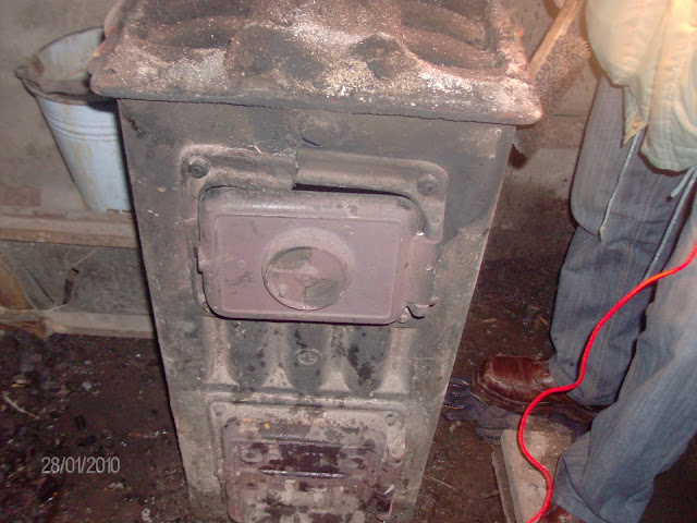

Nefer 29.01.2010 10:43 Zgłoś naruszenie Udostępnij Napisano 29 Stycznia 2010 Mam prośbę. Kilka osób na forum pomaga pewnej rodzinie na ścianie wschodniej. Piec ktory tam obecnie funkcjonuje jest w stanie krytycznym. Zastanawiamy się nad zakupem czegoś takiego, ale potrzeby rady fachowca czy to się do czegoś nadaje. Oczywiście w grę wchodzą możliwości finansowe - nie wiem czy na coś droższego (lepszego ) uda się nazbierać kaskę .. Tu propozycja : http://forum.muratordom.pl/post3987019.htm#3987019 Obecny piec wygląda tak , więc chyba gorzej być nie może - rok produkcji 1963. http://lh5.ggpht.com/_HEySQTpVUUY/S2He9SHGa4I/AAAAAAAAH8M/C52VX4g8-Yk/s640/HPIM2210.JPG Cytuj Odnośnik do komentarza https://forum.murator.pl/topic/136380-kot%C5%82y-w%C4%99glowe-spostrze%C5%BCenia-uwagi/page/6/#findComment-3888250 Udostępnij na innych stronach Więcej opcji udostępniania
Bogusław_58 29.01.2010 12:33 Zgłoś naruszenie Udostępnij Napisano 29 Stycznia 2010 Piec wygląda na wykonany z żeliwa,a więc jest wyrobem trwałym.Jeśli nie jest gdzieś dziurawy(pęknięty),to pewnie nadaje się do remontu.Zaletą jego jest prosty sposób palenia,każdym opałem.Górne drzwiczki pękły,ponieważ w tym miejscu powstaje duża temperatura(wlot powietrza),a nie włożono tam dodatkowej ścianki ochronnej. Cytuj Odnośnik do komentarza https://forum.murator.pl/topic/136380-kot%C5%82y-w%C4%99glowe-spostrze%C5%BCenia-uwagi/page/6/#findComment-3888573 Udostępnij na innych stronach Więcej opcji udostępniania
Nefer 29.01.2010 12:36 Zgłoś naruszenie Udostępnij Napisano 29 Stycznia 2010 on podobno nie pękł tylko w jednym miejscu...dziś trwa próba przywrócenia d życia. Ale zastanawiamy się sięczy nie wymienić trupa na nowy - w linku. Cytuj Odnośnik do komentarza https://forum.murator.pl/topic/136380-kot%C5%82y-w%C4%99glowe-spostrze%C5%BCenia-uwagi/page/6/#findComment-3888586 Udostępnij na innych stronach Więcej opcji udostępniania
Bogusław_58 29.01.2010 13:28 Zgłoś naruszenie Udostępnij Napisano 29 Stycznia 2010 Chciałbym dodać, że piec z żeliwa potrafi "przetrzymać"kilka takich samych ze stali.Połamane drzwiczki,czy przeciekająca złączka nie powinna eliminować tego pieca z użytku,bo następny wcale nie musi być lepszy.Nie wiadomo też w jakim stanie jest cała instalacja c.o. i ile jeszcze wszystko pochodzi.Następną sprawą jest umiejętność palenia w piecu i jego codzienne czyszczenie.Link przejrzałem wcześniej. Cytuj Odnośnik do komentarza https://forum.murator.pl/topic/136380-kot%C5%82y-w%C4%99glowe-spostrze%C5%BCenia-uwagi/page/6/#findComment-3888739 Udostępnij na innych stronach Więcej opcji udostępniania
Piczman 29.01.2010 13:45 Autor Zgłoś naruszenie Udostępnij Napisano 29 Stycznia 2010 Następną sprawą jest umiejętność palenia w piecu i jego codzienne czyszczenie. To czyści się codziennie ? Cytuj Odnośnik do komentarza https://forum.murator.pl/topic/136380-kot%C5%82y-w%C4%99glowe-spostrze%C5%BCenia-uwagi/page/6/#findComment-3888800 Udostępnij na innych stronach Więcej opcji udostępniania
Nefer 29.01.2010 13:52 Zgłoś naruszenie Udostępnij Napisano 29 Stycznia 2010 Chciałbym dodać, że piec z żeliwa potrafi "przetrzymać"kilka takich samych ze stali. Połamane drzwiczki,czy przeciekająca złączka nie powinna eliminować tego pieca z użytku,bo następny wcale nie musi być lepszy.Nie wiadomo też w jakim stanie jest cała instalacja c.o. i ile jeszcze wszystko pochodzi. Następną sprawą jest umiejętność palenia w piecu i jego codzienne czyszczenie. Link przejrzałem wcześniej. Z tą instalacją to chyba też średnio ... I co sądzisz o piecu z linki ? Cytuj Odnośnik do komentarza https://forum.murator.pl/topic/136380-kot%C5%82y-w%C4%99glowe-spostrze%C5%BCenia-uwagi/page/6/#findComment-3888832 Udostępnij na innych stronach Więcej opcji udostępniania
Bogusław_58 29.01.2010 13:59 Zgłoś naruszenie Udostępnij Napisano 29 Stycznia 2010 Zależy to od pieca.Ten ze zdjęcia, wygląda na taki co trzeba przeczyścić. Konstrukcja ceramiczna,którą mam w domu, wymaga zajrzenia raz na 2 lata. Cytuj Odnośnik do komentarza https://forum.murator.pl/topic/136380-kot%C5%82y-w%C4%99glowe-spostrze%C5%BCenia-uwagi/page/6/#findComment-3888865 Udostępnij na innych stronach Więcej opcji udostępniania

Bogusław_58 30.01.2010 09:22 Zgłoś naruszenie Udostępnij Napisano 30 Stycznia 2010 Jeśli piec nadaje się do pozostawienia,to na wiosnę możesz Nefer przysłać mi te pęknięte drzwiczki,to ja je naprawię i trochę przerobię.Ciekawy jestem, gdzie podziała się izolacja pieca i czy była? Cytuj Odnośnik do komentarza https://forum.murator.pl/topic/136380-kot%C5%82y-w%C4%99glowe-spostrze%C5%BCenia-uwagi/page/6/#findComment-3890782 Udostępnij na innych stronach Więcej opcji udostępniania
