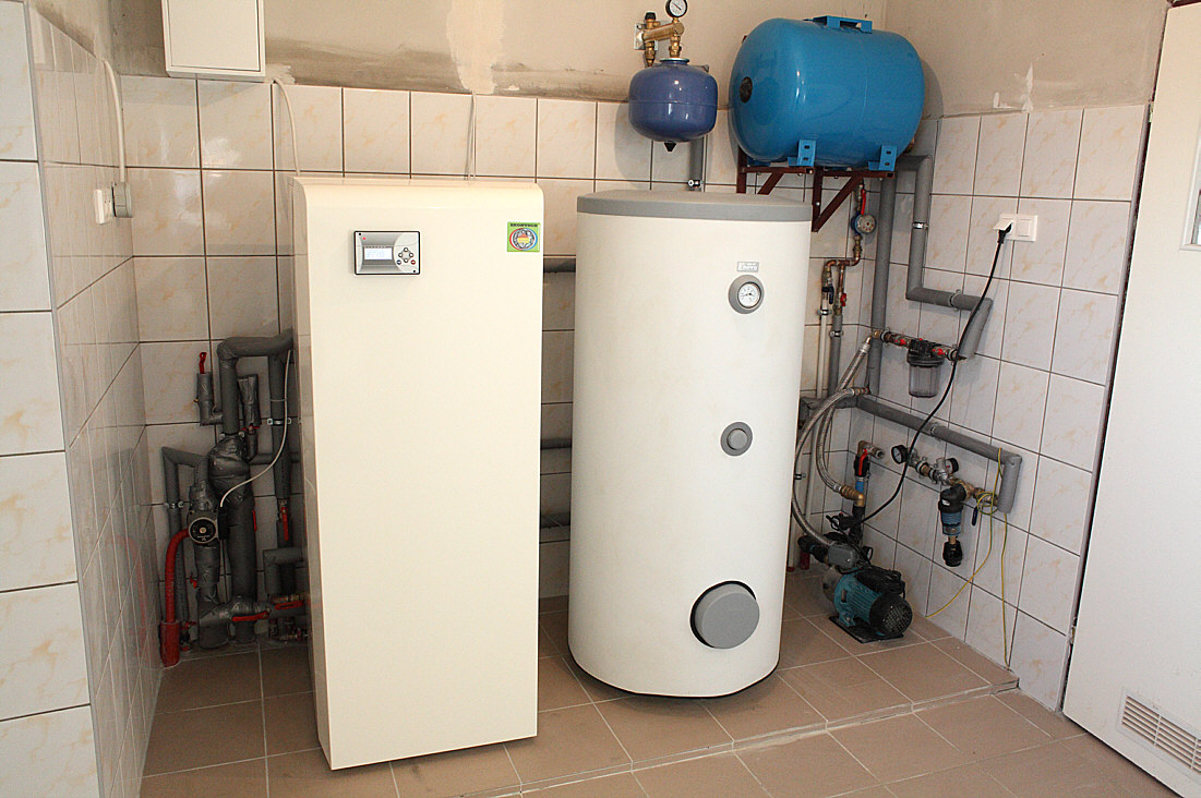

Konrad79 27.01.2014 15:46 Zgłoś naruszenie Udostępnij Napisano 27 Stycznia 2014 Pyxis masz może zdjęcie kotłowni? Sorki że cię tak nękam Kręci mnie twój schemat hydrauliczny kotłowni czy posiadasz takowy na marginesie szkoda że nie prowadzisz dziennika budowy Zaczynam się oswajać z PC Ekontech 10kW podobnie jak w PPC Ekopower mają wersję z kompletem pomp itp. w obudowie i tzw. wersję zrób to samA którą wersję ty masz? Dobierałeś sam pompki obiegowe? Cytuj Odnośnik do komentarza Udostępnij na innych stronach Więcej opcji udostępniania
Pyxis 27.01.2014 15:52 Zgłoś naruszenie Udostępnij Napisano 27 Stycznia 2014 To wszysko po prawej to hydrofor do studziennej. To naczynie nad zasobnikiem to grupa bezpieczenstwa CWU. To po lewej z obiegowka to pasywne chlodzenie klimakonwektorem poddasza. Ze wzgledu na klimakonwektor uklad ma ciut wiekszy stopien skomplikowania nie moglby miec. http://www.szkut.com/dom/Dom36.jpg Cytuj Odnośnik do komentarza Udostępnij na innych stronach Więcej opcji udostępniania
Konrad79 27.01.2014 18:26 Zgłoś naruszenie Udostępnij Napisano 27 Stycznia 2014 OOO Wielkie dzięki U mnie mam tego o wiele mniej;) Ale ta pompka to będzie teraz ponad 20tysTeraz patrzę że gdybym wstawił tą all inclusive w kotłowni będę miał pusto Cytuj Odnośnik do komentarza Udostępnij na innych stronach Więcej opcji udostępniania

Pyxis 27.01.2014 19:01 Zgłoś naruszenie Udostępnij Napisano 27 Stycznia 2014 Mi z kotlowni wyszedle jeszcze bardzo przyjemny warsztacik. Zostalo jakies 10m2. Gdyby nie hudrofor i klimakonwektor, to byloby tez malutko. Mam kratke na posadzce w kotlowni. Cyba tam byc powinna jednak. Cytuj Odnośnik do komentarza Udostępnij na innych stronach Więcej opcji udostępniania

Pyxis 28.01.2014 17:56 Zgłoś naruszenie Udostępnij Napisano 28 Stycznia 2014 Do mnie pompa 8-9kW bylaby (na styk). Mam przewymiarowanie w granicach 40%. Zobacz czy ta roznica przy pompie z osprzetem nie wynika czasmi tez ze "zbajerownego" sterownika LCD. Cytuj Odnośnik do komentarza Udostępnij na innych stronach Więcej opcji udostępniania
