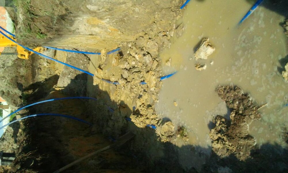

jbloch 18.12.2012 17:12 Zgłoś naruszenie Udostępnij Napisano 18 Grudnia 2012 Z tego co piszecie wypadałoby dać trzy pętle po 25mb. i objąć nimi obszar 300m. To możliwe tyle że jedna z pętli szła by po wschodniej stronie działki i byłaby zacieniona w dużej części przez budynek. Nie chciałbym się wymądrzać, ale z tego co pamiętam to z 1 m 2 mokrej gliny to można spokojnie uzyskać 40w/m2 *300 m/2 to wyjdzie 12kw. To na pewno wystarczy na dobre DZ. Zakop liniowo najwięcej rury ile się da, nie patrz się na odstępy między rurami.Ja mam także mokrą glinę , kopałem łyżką 60 cm i układałem 2 nitki pe 40.Dzisiaj mam na DZ TEMPERATURY 6/4 , niejeden z odwiertami ma wiele gorzej .Postaram się jutro zamieścić zdjęcie jak te wykopy były u mnie robione. Cytuj Odnośnik do komentarza Udostępnij na innych stronach Więcej opcji udostępniania

Pyxis 18.12.2012 19:17 Zgłoś naruszenie Udostępnij Napisano 18 Grudnia 2012 (edytowane) Rozumiem że liniowy układa się w meandry, jak zakręcić w rowie o szer.60cm rurą pe40? Przeraża mnie ta ilość kopaniny - rów na 2m co 60cm Nie zakrecisz bo gnac zalamiesz. Po co Ci w ziemi PE40? Kopiesz row 1m szerokosci, ukladasz spiralnie PE32. Zasypujesz. Odstep 2-3m i kolejny row 1m szerokosci. Rura Ci sie sama ulozy ze zwoju w takim rowie. Tylko wdeptac w glinke i przysypac po brzegach delikatnie. Nie odkrywaj Ameryki ponownie, tylko rob tak, zeby toto mialo szanse zadzialac poprawnie i umozliwisc bezproblemowa prace pompy. Przekombinujesz - bedzie placz pozniej A kopanina sie nie przerazaj. Lopata tego robil nie bedziesz. Kopanina: http://szkut.com/dom/PCi_cd_3.jpg Ukladanie rury PE32 (ona oczywiscie poniej lezy plasko przydeptana w rowie a nie tak na sztorc). Ten waski row to na rure dobiegowa. http://szkut.com/dom/PCi_cd_5.jpg Kilka ladnych godzin pozniej http://szkut.com/dom/PCi_cd_7.jpg Widzisz w tym cos przerazajacego Cie? Stoisz, pilnujesz, nadzorujesz. Na koniec placisz wcale nie jakies straszne pieniadze. Edytowane 18 Grudnia 2012 przez Pyxis Cytuj Odnośnik do komentarza Udostępnij na innych stronach Więcej opcji udostępniania

jbloch 18.12.2012 20:42 Zgłoś naruszenie Udostępnij Napisano 18 Grudnia 2012 No tak, trochę namieszałem Chodziło mi o kolegę jbloch[/quote Kopałem 3 rowy jednocześnie na końcu połączyłem je jednym szerokim wykopem i tam swobodnie pętelką zakręciłem. Cytuj Odnośnik do komentarza Udostępnij na innych stronach Więcej opcji udostępniania

kaz1719505673 19.12.2012 07:17 Zgłoś naruszenie Udostępnij Napisano 19 Grudnia 2012 Oj suchutko w tych twoich wykopach , siadła ci ziemia tam gdzie kopałeś rowy ? U mnie po 2 latach widać gdzie idą pętle ;-( Cytuj Odnośnik do komentarza Udostępnij na innych stronach Więcej opcji udostępniania
Pyxis 19.12.2012 08:35 Zgłoś naruszenie Udostępnij Napisano 19 Grudnia 2012 Oj suchutko w tych twoich wykopach , siadła ci ziemia tam gdzie kopałeś rowy ? U mnie po 2 latach widać gdzie idą pętle ;-( Bo to fotki z grudniowej roboty byly dodatkowej 4tej petli. Ona juz na nasypanym gruncie byla i nieco plycej od pozostalych 3. Tu jest fotka z wczesniejszej roboty: http://szkut.com/dom/WykopDZ.jpg Co do siadania gruntu, to oczywiscie jest. Moze nie tak wyrazne, ze widac gdzie bylo kopane, ale trawnik nie jest rowny jak stol. Moj koparkowy wykazal sie na tyle zrozumieniem, ze jezdzil po tych zasypywanych rowach w miedzyczasie jak byly do polowy zasypane i ubijal. Niestety licze sie z tym, ze za 2-3 lata trzeba bedzie wyrownac trawnik miejscami. Cytuj Odnośnik do komentarza Udostępnij na innych stronach Więcej opcji udostępniania
kaz1719505673 19.12.2012 08:47 Zgłoś naruszenie Udostępnij Napisano 19 Grudnia 2012 Na wiosnę będę musiał podrównać u siebie, bo zapadliska są zbyt duże, u mnie koparkowy nie ubijał Cytuj Odnośnik do komentarza Udostępnij na innych stronach Więcej opcji udostępniania
