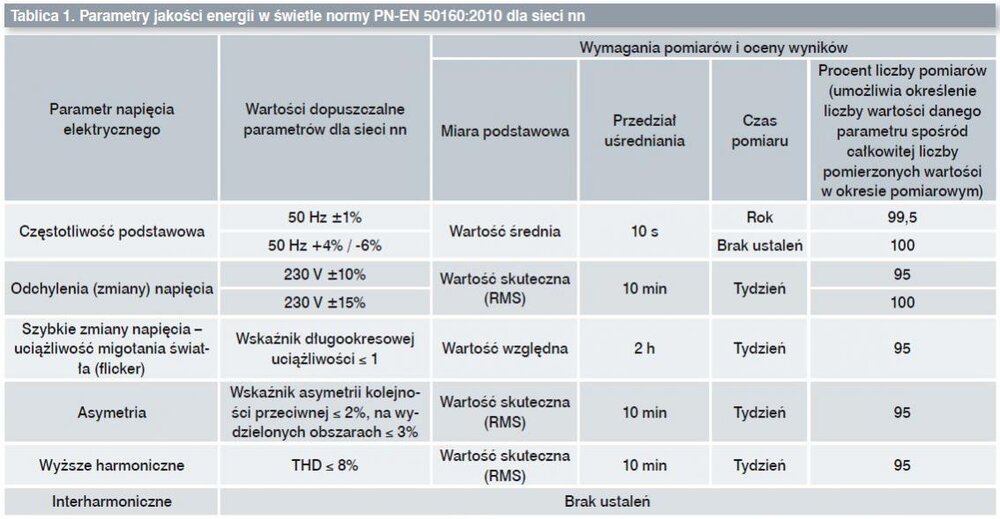

jgrolik 29.04.2017 12:19 Zgłoś naruszenie Udostępnij Napisano 29 Kwietnia 2017 Pompa weźmie Ci ze 3kW w porywach czasami więc luz. Nie bierz wersji jednofazowej (są też takie). Nie przesadzaj z tą wersją trójfazową. Czasem lepiej jest zamontować wersję jednofazową. Np w starych sieciach, lub gdy jest się na końcu lini często występuje znaczna asymetria zasilania 3F a sam zapewne wiesz, że czym większa asymetria zasilania tym sprężarka/silnik 3F mocniej się grzeje i ma mniejszą moc co może doprowadzić do przyspieszonego zużycia się sprężarki. Np u mnie asymetria zasilania jest poniżej 2% tylko przez 85% czasu z średnich 10 minutowych. Napięcie na poszczególnych fazach potrafi spaść do 148 V a zapadów napięcia w ciągu tygodnia na najgorszej fazie było 1800 x. Co byś zaproponował na taką sieć zasilającą ? 3F czy może jednak 1F ? Cytuj Odnośnik do komentarza https://forum.murator.pl/topic/136417-instalacja-pompy-ciep%C5%82a-quottymi-r%C4%99camiquot-robiona/page/179/#findComment-7343979 Udostępnij na innych stronach Więcej opcji udostępniania
adam_mk 29.04.2017 13:16 Zgłoś naruszenie Udostępnij Napisano 29 Kwietnia 2017 UPS z jakimiś akumulatorami.Taki 3F i bardziej przemysłowy.Do tego...Rejestrator, prawnik i cena energii spada o połowę co najmniej. Adam M. Cytuj Odnośnik do komentarza https://forum.murator.pl/topic/136417-instalacja-pompy-ciep%C5%82a-quottymi-r%C4%99camiquot-robiona/page/179/#findComment-7343998 Udostępnij na innych stronach Więcej opcji udostępniania
jgrolik 29.04.2017 13:34 Zgłoś naruszenie Udostępnij Napisano 29 Kwietnia 2017 UPS z jakimiś akumulatorami. Taki 3F i bardziej przemysłowy. Do tego... Rejestrator, prawnik i cena energii spada o połowę co najmniej. Adam M. Nie do końca, bo napięcie jest przez 95.24 % średnich 10 minutowych OK. Co prawda tylko 0.24% powyżej minimum, ale ... Te wyniki pochodzą z ich rejestratora. Twoje rozwiązanie , to koszt paru ładnych k PLN, czyli zapewne więcej niż wymiana sprężarki. Moje rozwiązanie, to pompa 1F. Co prawda 1-2x/miesiąc zdarza się , że wejdzie w tryb błędu z powodu zbyt niskiego napięcia, ale da się przeżyć. Docelowo pewnie założą nowy transformator w mojej okolicy (był już planowany w 2002 albo 2010 - przynajmniej na MPZP). Cytuj Odnośnik do komentarza https://forum.murator.pl/topic/136417-instalacja-pompy-ciep%C5%82a-quottymi-r%C4%99camiquot-robiona/page/179/#findComment-7344011 Udostępnij na innych stronach Więcej opcji udostępniania
adam_mk 29.04.2017 14:20 Zgłoś naruszenie Udostępnij Napisano 29 Kwietnia 2017 Ale przecież opisujesz sytuację kiedy dostarczana "energia nie spełnia norm".Napięcie to nie wszystko. Adam M. Cytuj Odnośnik do komentarza https://forum.murator.pl/topic/136417-instalacja-pompy-ciep%C5%82a-quottymi-r%C4%99camiquot-robiona/page/179/#findComment-7344239 Udostępnij na innych stronach Więcej opcji udostępniania
jgrolik 29.04.2017 14:32 Zgłoś naruszenie Udostępnij Napisano 29 Kwietnia 2017 Ale przecież opisujesz sytuację kiedy dostarczana "energia nie spełnia norm". Napięcie to nie wszystko. Adam M. Zgadza się, ale w cenniku jest tylko możliwość rekompensaty gdy wartość napięcia nie spełnia norm jakościowych, a nie sama jakość napięcia Cytuj Odnośnik do komentarza https://forum.murator.pl/topic/136417-instalacja-pompy-ciep%C5%82a-quottymi-r%C4%99camiquot-robiona/page/179/#findComment-7344241 Udostępnij na innych stronach Więcej opcji udostępniania
adam_mk 29.04.2017 18:18 Zgłoś naruszenie Udostępnij Napisano 29 Kwietnia 2017 Zobacz w umowę CO obiecali Tobie dostarczyć.Potem poszukaj DEFINICJI tego, co w umowie obiecali dostarczyć.Potem puść na nich najmimordę. Jest "prosument".Akceptują tylko określoną "postać" energii od prosumenta, "aby im się sieć nie popsuła".I TAKĄ postać obiecują Ci dostarczać.Napięcie trzymać jest najłatwiej, to o nim napisali WPROST.O reszcie - wstydliwie, nie piszą, ale ona JEST! Adam M. Cytuj Odnośnik do komentarza https://forum.murator.pl/topic/136417-instalacja-pompy-ciep%C5%82a-quottymi-r%C4%99camiquot-robiona/page/179/#findComment-7344305 Udostępnij na innych stronach Więcej opcji udostępniania
domelek 29.04.2017 18:49 Zgłoś naruszenie Udostępnij Napisano 29 Kwietnia 2017 (edytowane) Zobacz w umowę CO obiecali Tobie dostarczyć. Potem poszukaj DEFINICJI tego, co w umowie obiecali dostarczyć. Potem puść na nich najmimordę. Jest "prosument". Akceptują tylko określoną "postać" energii od prosumenta, "aby im się sieć nie popsuła". I TAKĄ postać obiecują Ci dostarczać. Napięcie trzymać jest najłatwiej, to o nim napisali WPROST. O reszcie - wstydliwie, nie piszą, ale ona JEST! Adam M. Trochę teoretyzujesz, właśnie to przerabiałem, pompa wywalała średnio raz na dzień, powód - jedna faza 'siadała', założyli rejestrator pierwszy stwierdzili, że się popsuł (pewnie ebyło tak źle), drugi nic nie wykazał ( a wiem że na jednej fazie, aż żarówki przygasały), dobrze że kumpel pracuje w PGE bo mógłbym tak do usr... śmierci z nimi walczyć bo średnie są ok. wg normy. Na przeglądzie powymieniali odgromniki i w stacji trafo okazało sie że uziemienie nie było podpięte do zera z transformatora. Teraz wszystko śmiga. Z tego co wiem to sąsiedzi latami nie mogli się doprosić o naprawę. A walka na prawników zajeła by mi pewnie parę lat - w tym czasie z pewnością by mi się sprężarka rozleciała. Jak widzisz w tabeli, którą pewnie widziałeś nie raz chodzi o te średnie pomiaru, co mi po średniej jak kilka razy siądzie napięcie w ciągu minuty i sterownik zablokuje pompę na amen, aż do resetu ręcznego. Podsyłam też link dla zaintersowanych tematem: http://www.elektroinstalator.com.pl/metrologia/62-metrologia/915-pomiary-jakosci-energii-elektrycznej.html Edytowane 29 Kwietnia 2017 przez domelek Cytuj Odnośnik do komentarza https://forum.murator.pl/topic/136417-instalacja-pompy-ciep%C5%82a-quottymi-r%C4%99camiquot-robiona/page/179/#findComment-7344313 Udostępnij na innych stronach Więcej opcji udostępniania
adam_mk 29.04.2017 20:09 Zgłoś naruszenie Udostępnij Napisano 29 Kwietnia 2017 To powinni też tolerować impulsowe oddawanie do sieci np. urobku z fotowoltaiki... Średnio będzie ok. Adam M. Cytuj Odnośnik do komentarza https://forum.murator.pl/topic/136417-instalacja-pompy-ciep%C5%82a-quottymi-r%C4%99camiquot-robiona/page/179/#findComment-7344347 Udostępnij na innych stronach Więcej opcji udostępniania
oberwatorPC 29.04.2017 20:35 Zgłoś naruszenie Udostępnij Napisano 29 Kwietnia 2017 Widzę cwaniactwo pierwszej wody. Średnią sobie wyciągają hehe czyli może być np w skali tygodnia 10 min 150V zamiast 230V w instalacji i jest wg nich ok. Cytuj Odnośnik do komentarza https://forum.murator.pl/topic/136417-instalacja-pompy-ciep%C5%82a-quottymi-r%C4%99camiquot-robiona/page/179/#findComment-7344360 Udostępnij na innych stronach Więcej opcji udostępniania
domelek 29.04.2017 21:48 Zgłoś naruszenie Udostępnij Napisano 29 Kwietnia 2017 Normy są tak ponaciągane żeby IM było dobrze, tak jak z jakością powietrza, na szczęści w moim przypadku skończy się na 1L dobrej Whiskey Cytuj Odnośnik do komentarza https://forum.murator.pl/topic/136417-instalacja-pompy-ciep%C5%82a-quottymi-r%C4%99camiquot-robiona/page/179/#findComment-7344373 Udostępnij na innych stronach Więcej opcji udostępniania
