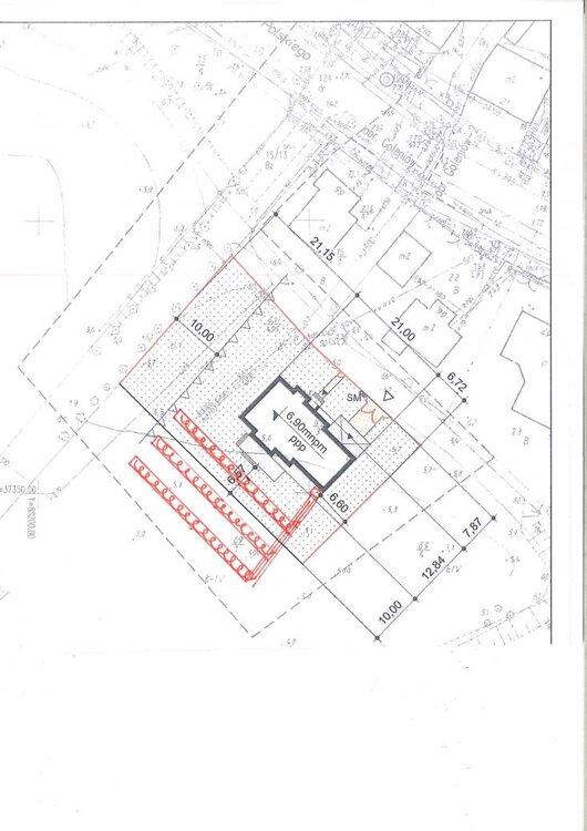

_arek_ 18.09.2018 09:12 Zgłoś naruszenie Udostępnij Napisano 18 Września 2018 (edytowane) Plan był taki - 3 rury PE 40 ze ścianką 2,4mm, długości 150 m rozłożone w trzech rowach o szerokości 2m, długości około 30m, przerwa między rowami 4 m. Pompa 7 kW powinna byc ok, 2 osoby, wanna rzadko używana, może jeszcze się zastanowimy nad tym;) Powierzchnia DZ po rzucie wyjdzie jakieś 420m2, jeżeli powierzchnię liczy się całego gruntu nad rurami i pomiędzy nimi? Edytowane 18 Września 2018 przez _arek_ Cytuj Odnośnik do komentarza Udostępnij na innych stronach Więcej opcji udostępniania
Garażowiec1719514970 18.09.2018 09:45 Zgłoś naruszenie Udostępnij Napisano 18 Września 2018 (edytowane) [ATTACH=CONFIG]418908[/ATTACH] Plan był taki - 3 rury PE 40 ze ścianką 2,4mm, długości 150 m rozłożone w trzech rowach o szerokości 2m, długości około 30m, przerwa między rowami 4 m. 7 kW powinno byc ok, 2 osoby, wanna rzadko używana, może jeszcze się zastanowimy nad tym;) powierzchnia DZ po rzucie wyjdzie jakieś 420m2, jeżeli powierzchnię liczy się całego gruntu nad rurami i pomiędzy nimi? Spokojnie, w takim gruncie jak masz wystarczy, z nawiązką takie DZ do Twojego domu wystarczy . Pamiętaj ze DZ to ma odebrać tylko moc chłodniczą PC , przy mocy cieplnej PC 7 Kw to moc chłodnicza to o 5 KW , jeśli weźmiesz pod uwagę montaż PC inwerter , która przez większą część sezonu będzie pracować z mniejszą mocą , to takie DZ w tej Twojej rei , będzie mocno przewymiarowane. Inna sprawa że PC 7 kw to moc podawana w B0/W35 , u Ciebie spokojnie parametr ,,B" średni zimowy uzyskasz +5*C a parametr,, W " raczej +30* C , więc i moc PC będzie powyżej 8 kw Edytowane 18 Września 2018 przez Garażowiec Cytuj Odnośnik do komentarza Udostępnij na innych stronach Więcej opcji udostępniania

andrzejkm 07.10.2018 20:10 Zgłoś naruszenie Udostępnij Napisano 7 Października 2018 Hej. Co znaczy, że będziesz robił wykopy i szkoda nie wykorzystać okazji? Chcesz może umieścić fragment DZ po budynkiem? Odnośnie PE32/2mm to myślę że ok. U siebie dałem dokładnie taką samą. Cieńsza ścianka to mniejszy opór przenikania ciepła ale trzeba bardziej uważać podczas rozkładania. Łatwiej jest ją niechcący zagiąć. Co do ilości DZ do tej mocy trochę mało 2x 150m. U siebie do 8kW cieplnej mam 3x200m liniowo w odstępie 0,5 metra (na szerokość łyżki kladłem) i najniższa temp DZ o ile dobrze pamiętam to było +1/-1,75 przy bardzo mokrym i podmokłym gruncie jaki się u mnie znajduje. Nie wiem ile biorą studniarze ale chyba mniej niż wiertacze pod PC i może lepiej zrobić kilka otworów pionowych do 30m? Cytuj Odnośnik do komentarza Udostępnij na innych stronach Więcej opcji udostępniania
