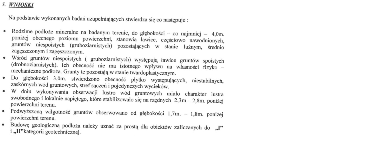

Drops2 13.01.2021 22:54 Zgłoś naruszenie Udostępnij Napisano 13 Stycznia 2021 Planuję wykonać samodzielnie DZ. Warunki gruntowe na podstawie 3 odwiertów: 1. do 0.3 m gleba ciemnoszara org, do 1.2m piasek drobny żółtobrązowy, do 2.2m piasek średni brązowy, do 3.0m piasek średni ze żwirem ciemno-brunatny, do 3.3m glina piaszczysta brunatno-szara, do 4m , do 4m piasek drobny jasnożółty. 2.do 0.3m gleba ciemnoszara org, do 1.3 piasek średni jasnobrązowy, do 1.6 m glina pylasta szaro-brązowa, do 3.0m piasek średni szarobrązowy. 3. do 0.3 m gleba ciemnoszara org, do 1.4m piasek średni brązowy, do 1.9m piasek średni ze żwirem brązowy, do 3.0m piasek drobny jasnożółty. Jaka może być pojemność cieplna gruntu, mogę założyć 40W/m2 ? Cytuj Odnośnik do komentarza Udostępnij na innych stronach Więcej opcji udostępniania
Nanofox1 14.01.2021 07:14 Zgłoś naruszenie Udostępnij Napisano 14 Stycznia 2021 (edytowane) Raczej nie. Moje rurki w głównej części leżą w żwirze, na głębokości 180cm, zanurzone w wodzie, w takiej zupie żwirowej (jesienią poziom wód gruntowych był na głębokości 145cm, a wczoraj sprawdzałem i obecnie lustro wód gruntowych mam na głębokości 117cm) czyli bardzo dobre warunki wymiany temperatury pomiędzy DZ w gruntem i pewien mądry człowiek ocenił moje warunki na 40W na mb (u mnie jest liniowo więc 1mb = 1m2) ale były głosy, żebym dla bezpieczeństwa przyjął wariant pesymistyczny, że z metra uzyskam 20W. Pewnie mam wydajność 40W z metra, ale lepiej jest przewymiarować Sam jestem amatorem, ale proponowałbym Ci przyjąć dla bezpieczeństwa 15W/m². Jakie dokładnie DZ planujesz na jakiej głębokości, ile m2 domu do ogrzania i jak dobrze ocieplony dom? Edytowane 14 Stycznia 2021 przez Nanofox1 1 Cytuj Odnośnik do komentarza Udostępnij na innych stronach Więcej opcji udostępniania
Drops2 14.01.2021 11:23 Zgłoś naruszenie Udostępnij Napisano 14 Stycznia 2021 (edytowane) tu buduję : https://forum.muratordom.pl/showthread.php?364346-Parterówka-nad-rzeczką Dom do ogrzania: parter 109 m + 41m2 poddasze = 150 m2 , w tym jest wysoki sufit nad salonem 6.5m - 42m2 salon . Ocieplenie domu : ściany styropian 20cm, dach wełna 30 cm, płyta fundamentowa xps 20 cm. W projekcie zapisane zapotrzebowanie na ciepło 50MWh. Jakiej mniej więcej mocy powinno być DZ? Czy można zastosować rurę PE100 40x2,4 SDR17 czy lepiej PE100 40x3.7mm SDR11 ? Planowałem DZ spiralne na głębokości 2 - 1.5 m, zmartwiłem się słabymi warunkami gruntowymi pod ten typ wymiennika ciepła. Rozmyślam nad koszowym wymiennikiem ciepła ze względu na niski poziom wód taki jak tu: Wkopać go trzeba by było na ok 3m , tak mi się wydaje. Jeżeli koparka będzie w podobnej cenie jak wymiennika spiralnego to będę się decydował. Edytowane 14 Stycznia 2021 przez Drops2 uzupełnienie Cytuj Odnośnik do komentarza Udostępnij na innych stronach Więcej opcji udostępniania
Tolo74 14.01.2021 11:45 Zgłoś naruszenie Udostępnij Napisano 14 Stycznia 2021 Planuję wykonać samodzielnie DZ.: Jaka może być pojemność cieplna gruntu, mogę założyć 40W/m2 ? [/url] Realnie obstawiałbym 12-15W/m2 w zależności od wilgoci. 1 Cytuj Odnośnik do komentarza Udostępnij na innych stronach Więcej opcji udostępniania
-voymar- 14.01.2021 16:49 Zgłoś naruszenie Udostępnij Napisano 14 Stycznia 2021 tu buduję : https://forum.muratordom.pl/showthread.php?364346-Parterówka-nad-rzeczką Dom do ogrzania: parter 109 m + 41m2 poddasze = 150 m2 , w tym jest wysoki sufit nad salonem 6.5m - 42m2 salon . Ocieplenie domu : ściany styropian 20cm, dach wełna 30 cm, płyta fundamentowa xps 20 cm. W projekcie zapisane zapotrzebowanie na ciepło 50MWh. Jakiej mniej więcej mocy powinno być DZ? Czy można zastosować rurę PE100 40x2,4 SDR17 czy lepiej PE100 40x3.7mm SDR11 ? Planowałem DZ spiralne na głębokości 2 - 1.5 m, zmartwiłem się słabymi warunkami gruntowymi pod ten typ wymiennika ciepła. Rozmyślam nad koszowym wymiennikiem ciepła ze względu na niski poziom wód taki jak tu: Wkopać go trzeba by było na ok 3m , tak mi się wydaje. Jeżeli koparka będzie w podobnej cenie jak wymiennika spiralnego to będę się decydował. Cyt. W projekcie zapisane zapotrzebowanie na ciepło 50MWh?????????? Czy to w ogóle jest Dom? 1 Cytuj Odnośnik do komentarza Udostępnij na innych stronach Więcej opcji udostępniania
Drops2 15.01.2021 12:48 Zgłoś naruszenie Udostępnij Napisano 15 Stycznia 2021 Tak to jest dom , w mojej belce jest link do zdjęć. Projekt jest zrobiony pod PnB. Wiec mogą być niedokładności. Podana kubatura brutto to 962m3. Muszę sprawdzić czy się się zgadza, bo coś za dużo wyszło. Powierzchnia użytkowa 150m2 . Powierzchnia użytkowa do ogrzania bez garażu 109m2. I tu poprawka roczne zapotrzebowanie energii cieplnej 14 Mwh/ rok. ( nie 50Mwh, przepraszam za pomyłkę ). Tu są szacunkowe wyliczenia z kalkulatora ciepło właściwe: Cytuj Odnośnik do komentarza Udostępnij na innych stronach Więcej opcji udostępniania
