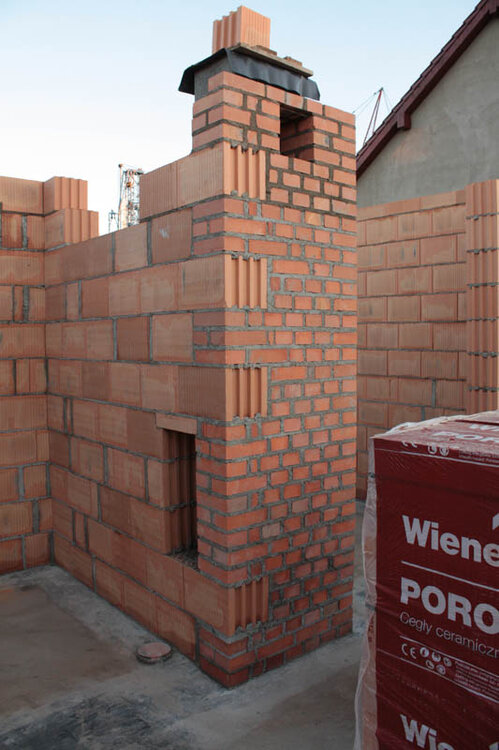

bacardi 11.10.2012 18:54 Zgłoś naruszenie Udostępnij Napisano 11 Października 2012 Mam mały problem... W zasadzie nie znalazłem zaleceń w projekcie, gdzie powinna się znajdować wyczystka komina, ale... - od strony zabudowy w kuchni nie bardzo nam pasuje, gdyż planujemy w tym miejscu zabudować lodówkę... - od strony salonu przez kominek raczej też nie ma szans... - można by było też spróbować zamienić kanał dymowy z wentylacyjnym (który u nas i tak jest zaślepiony) i zrobić wyczystkę w wejściu do kuchni, ale takie rozwiązanie jakoś też nie specjalnie nam się podobało Dlatego też, przekazaliśmy wykonawcy aby zrobił wyczystkę po drugiej stronie ściany w wnęce wiatrołapu, jak na zdjęciach poniżej. Natomiast, mniej więcej w tym miejscu wypada też pion kanalizacyjny i teraz nie do końca jestem do tego przekonany... Jak to wykonaliście u siebie? Cytuj Odnośnik do komentarza Udostępnij na innych stronach Więcej opcji udostępniania
miejski 11.10.2012 19:27 Autor Zgłoś naruszenie Udostępnij Napisano 11 Października 2012 U nas jest jak w pierwszym przypadku, czyli w kuchni. Mamy tam szafkę z półkami, a w ściance bocznej szafki wycięty otwór na drzwiczki wyczystki. Co prawda nie jest to jakieś rewelacyjne dojście, ale przy użyciu kominka ze 20 razy w sezonie mam nadzieję, że nie trzeba będzie otwierać tej wyczystki zbyt często. P.S.Przy okazji pytanie: Po jakim czasie - przy powyższym użyciu kominka - powinienem zawołać kominiarza do czyszczenia? Cytuj Odnośnik do komentarza Udostępnij na innych stronach Więcej opcji udostępniania
bacardi 11.10.2012 19:43 Zgłoś naruszenie Udostępnij Napisano 11 Października 2012 U nas przy planowanej zabudowie takie rozwiązanie odpada A jak u Was wyglądają te rury kanalizacyjne w wiatrolapie? To kolejne miejsce gdzie projekt mogłby byc dokładniejszy.... Cytuj Odnośnik do komentarza Udostępnij na innych stronach Więcej opcji udostępniania
r19 12.10.2012 10:52 Zgłoś naruszenie Udostępnij Napisano 12 Października 2012 Proszę Bacardi, u mnie to wygląda tak: Cytuj Odnośnik do komentarza Udostępnij na innych stronach Więcej opcji udostępniania
bacardi 12.10.2012 11:03 Zgłoś naruszenie Udostępnij Napisano 12 Października 2012 r19 Dzięki. Z tego co widzę powinno być OK. Cytuj Odnośnik do komentarza Udostępnij na innych stronach Więcej opcji udostępniania
pafka73 12.10.2012 14:43 Zgłoś naruszenie Udostępnij Napisano 12 Października 2012 Proszę Bacardi, u mnie to wygląda tak: [ATTACH=CONFIG]141688[/ATTACH] [ATTACH=CONFIG]141689[/ATTACH] r19 a odprowadzenie skroplin? Cytuj Odnośnik do komentarza Udostępnij na innych stronach Więcej opcji udostępniania
TomEd1719510661 12.10.2012 15:46 Zgłoś naruszenie Udostępnij Napisano 12 Października 2012 To bloczki YTONG 30cm Cytuj Odnośnik do komentarza Udostępnij na innych stronach Więcej opcji udostępniania
r19 13.10.2012 19:24 Zgłoś naruszenie Udostępnij Napisano 13 Października 2012 (edytowane) r19 a odprowadzenie skroplin? Chcesz odprowadzac skropliny powstale od spalania drzewa? Nie jeste praktykiem, ale wydaje i się, że tych skroplin będzie tye, że zanim zostaną odprowadzone to zdążą odparować. Edytowane 14 Października 2012 przez r19 Cytuj Odnośnik do komentarza Udostępnij na innych stronach Więcej opcji udostępniania
pafka73 14.10.2012 09:54 Zgłoś naruszenie Udostępnij Napisano 14 Października 2012 Chcesz odprowadzac skropliny powstale od spalania drzewa? Nie jeste praktykiem, ale wydaje i się, że tych skroplin będzie tye, że zanim zostaną odprowadzone to zdążą odparować. też nie jestem praktykiem ale po co w takim razie w wyczystkach to przewidują? ja zrobiłem odprowadzenie. kiedyś rozmawiałem z kimś kto tego nie zrobił i po kilku latach efekt był taki, że zaczęła mu czernieć ściana w miejscu gdzie jest ten zbiornik pod wyczystką Cytuj Odnośnik do komentarza Udostępnij na innych stronach Więcej opcji udostępniania
bacardi 14.10.2012 11:28 Zgłoś naruszenie Udostępnij Napisano 14 Października 2012 Gdzieś czytałem, że komuś do środka deszcz napadał - choć to trochę dziwne, bo u góry powinien być "daszek". Ale w takiej sytuacji jeśli ktoś nie używa kominka to mogłaby faktycznie zbierać się wilgoć... Ten moduł kosztował chyba z 50pln, więc nawet się nad tym zbytnio nie zastanawiałem... Cytuj Odnośnik do komentarza Udostępnij na innych stronach Więcej opcji udostępniania
