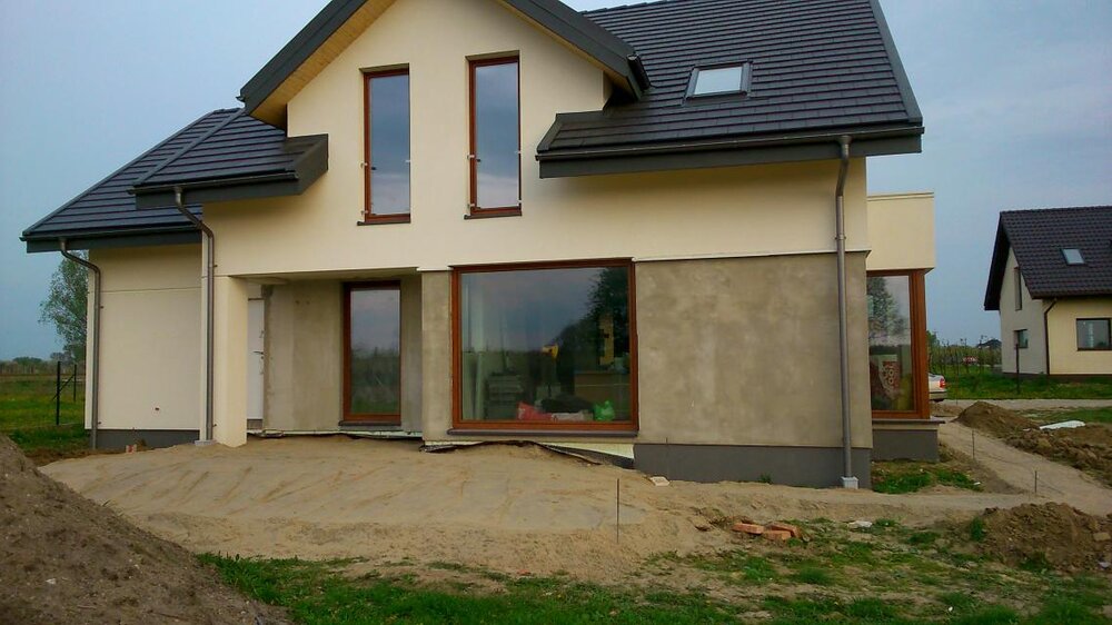

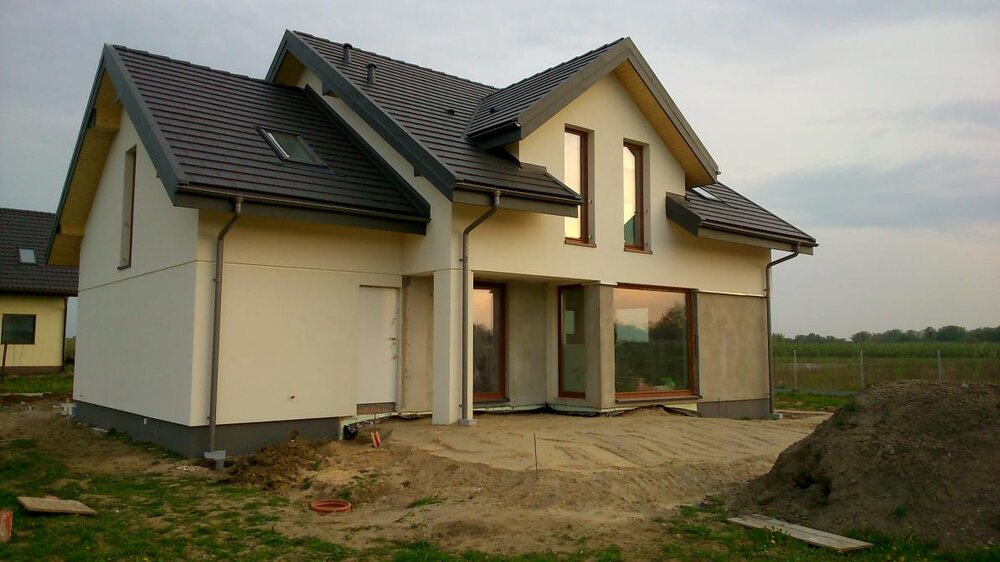

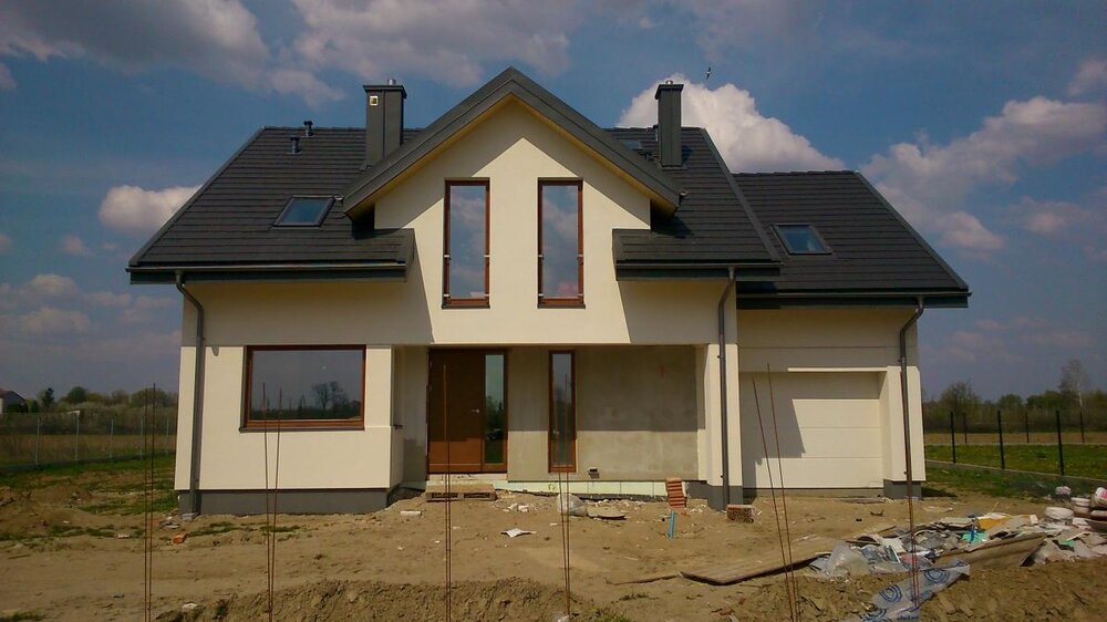

sec560 30.04.2014 12:49 Zgłoś naruszenie Udostępnij Napisano 30 Kwietnia 2014 my mamy dach z cementówki Braas Teviva, kruchy przy układaniu, ale jak już leży to wg mnie lepiej wygląda niż Tegalit, nam bardziej podobał się kolor, ale to już każdy musi zdecydować sam. Co do obróbek to wszystkie poza gąsiorami mamy z blachy, chociaż teraz zastanowiłbym się i nad tym. W załączeniu kilka fotek dachu z podbitkami ze świerka w lazurze bezbarwnej Cytuj Odnośnik do komentarza Udostępnij na innych stronach Więcej opcji udostępniania
Mariusz_Osw 30.04.2014 14:08 Zgłoś naruszenie Udostępnij Napisano 30 Kwietnia 2014 Hej,Też rozważam obróbki blacharskie. Nawet się zdecydowałem już w niemal 98 %. Tylko zastanawiam się nad Turmalinem. Cena niewiele się różni od Tegalitu, a jednak jest ceramiką...Mam pytanie jakiej blachy użyłeś?Pozdrawiam Cytuj Odnośnik do komentarza Udostępnij na innych stronach Więcej opcji udostępniania
bacardi 30.04.2014 14:37 Zgłoś naruszenie Udostępnij Napisano 30 Kwietnia 2014 Bardzo fajny kolor tej jasnej podbitki, orientujesz się może czy ten świerk zachowa kolor czy mocno przyciemnieje z czasem? Zastanawiam się własnie czy lekko złamać naturalny kolor drewna pod stolarkę winchester czy dać jej po prostu trochę czasu... Btw jaka to jest szerokość desek na podbitce? Akurat jesteśmy na etapie zakupu podbitki stad tyle pytań Nawet fajnie wyglądają obróbki blacharskie zamiast krawędziówek, dach wygląda jakby masywniej. Jedyne do czego bym się przyczepił, to orynnowanie zrobił bym też w klasycznym antracycie (pochodne RAL7016) pod kolor obróbek. Po wyglądzie zgaduję, że rynny to lindab antracyt metalik, a to zupełnie inny odcień, bardziej pasuje pod grafitowy tegalit, który ma podobnie specyficzny kolor... Btw stolarka to złoty dąb? Cytuj Odnośnik do komentarza Udostępnij na innych stronach Więcej opcji udostępniania
