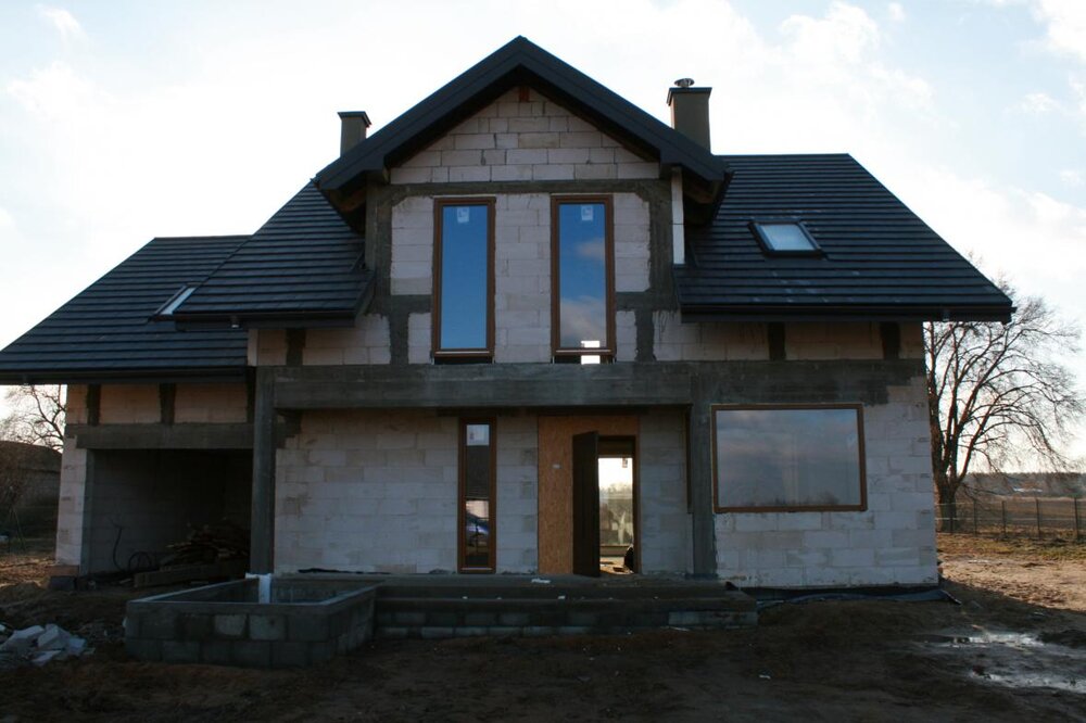

monia.d 13.12.2011 22:53 Zgłoś naruszenie Udostępnij Napisano 13 Grudnia 2011 No to teraz nasz Parktyczny z opisanymi kilka postów wyżej oknami. W/g mnie są świetne ale oceńcie sami . Cytuj Odnośnik do komentarza Udostępnij na innych stronach Więcej opcji udostępniania
lapluk 14.12.2011 07:37 Zgłoś naruszenie Udostępnij Napisano 14 Grudnia 2011 monia.d mozesz jeszcze dodac zdjecia od ogrodu:) ładnei to wyglada:) Cytuj Odnośnik do komentarza Udostępnij na innych stronach Więcej opcji udostępniania

monia.d 14.12.2011 12:31 Zgłoś naruszenie Udostępnij Napisano 14 Grudnia 2011 A my też montujemy szarą bramę nijak pasującą do orynnowania Dzisiaj wieczorem wstawię więcej zdjęć stolarki okiennej, bo gapa nie zauwazyłam że wczoraj wstawiłam zdjęcia jeszcze z taśmą na oknach Powiedzcie mi ile wyniosła was instalacja elektryczna w praktycznym. Cytuj Odnośnik do komentarza Udostępnij na innych stronach Więcej opcji udostępniania

Ola_Slawek 14.12.2011 13:23 Zgłoś naruszenie Udostępnij Napisano 14 Grudnia 2011 No to teraz nasz Parktyczny z opisanymi kilka postów wyżej oknami. W/g mnie są świetne ale oceńcie sami . Właśnie przymierzamy się do zakupu okien. można wiedzieć co to za firma i kolor? Jeszcze zastanawiamy sie nad plastikiem bo okno balkonowe w małym pokoju na dole żadna firma od PCV nie jest w stanie zrobić na wymiar 120x235 (jak w projekcie).... monia d. czy wasze duże fixy montowaliście z ramą okienną czy bez? pozdrawiamy Cytuj Odnośnik do komentarza Udostępnij na innych stronach Więcej opcji udostępniania
SERDE 14.12.2011 13:26 Zgłoś naruszenie Udostępnij Napisano 14 Grudnia 2011 A my też montujemy szarą bramę nijak pasującą do orynnowania Dzisiaj wieczorem wstawię więcej zdjęć stolarki okiennej, bo gapa nie zauwazyłam że wczoraj wstawiłam zdjęcia jeszcze z taśmą na oknach Powiedzcie mi ile wyniosła was instalacja elektryczna w praktycznym. No cóż. Jak zamontowane to trudno. W takim przypadku zostaje tylko samemu się okłamywać i pocieszać, że wszystko jest " ładnie i składnie ". Cytuj Odnośnik do komentarza Udostępnij na innych stronach Więcej opcji udostępniania
monia.d 14.12.2011 15:48 Zgłoś naruszenie Udostępnij Napisano 14 Grudnia 2011 SERDE jak dla mnie właśnie z szarą bramą będzie "ładnie i składnie" Ola i Sławek - okna w naszym Praktycznym są z firmy M&S Okna Pomorska Fabryka Okien ze Słupska a kolor to wspomniana już zimowa daglezja. Nam wykonali okno w pokoju na dole wg wymiarów projektowych ale ze wzmocnionymi okuciami. Fixy mamy szklone w ramie (ja tak chciałam - popdobno są cieplejsze ). Cytuj Odnośnik do komentarza Udostępnij na innych stronach Więcej opcji udostępniania

miejski 14.12.2011 20:26 Autor Zgłoś naruszenie Udostępnij Napisano 14 Grudnia 2011 SERDE Nie wiem na ile znasz projekt budowlany Praktycznego, (patrząc na ilość postów na FM jesteś "świeżakiem" w temacie), ale właśnie tak jest w projekcie, że dach jest grafitowy, a brama jasnoszara. I muszę Cię zmartwić - ja też tak mam Jakbyś nie wierzył zerknij na mój avatar monia.d Muszę Cię niestety zmartwić, gdyż Twoje okna są niezbyt poprawnie wstawione. Brak im dolnego podparcia, a już posadowienie fixa w wykuszu na styropianie to szczyt partactwa tej ekipy. Czy dużego fixa od strony tylnej też masz posadowionego na styro? Przecież taki fix waży trochę kilogramów. Nie zaproponowano ci systemowych poszerzeń? Poczytaj więcej o tym tutaj: http://forum.muratordom.pl/showthread.php?28764-Co-pod-pr%C3%B3g-okna-balkonowego&p=489826&viewfull=1#post489826 http://www.okna-mikolajczyk.pl/montaz/prawidlowy-montaz-drzwi-tarasowych-balkonowych Cytuj Odnośnik do komentarza Udostępnij na innych stronach Więcej opcji udostępniania
