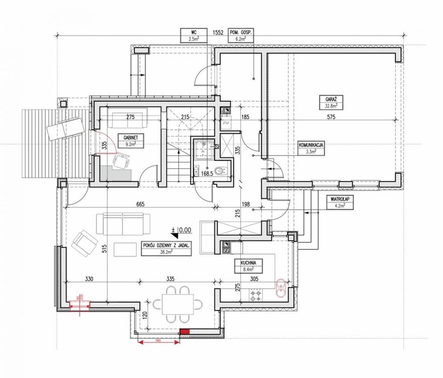

smosia 30.04.2012 20:41 Zgłoś naruszenie Udostępnij Napisano 30 Kwietnia 2012 Witam wszystkich! Kupiliśmy właśnie Praktyczny 2. Chętnie obejrzelibyśmy w rzeczywistości Praktycznego. Jeśli moglibyśmy się do kogoś wprosić byłoby super. Budujemy się w Łodzi. 2-go maja jedziemy na 3 dni do Kielc, więc może z tych terenów... W załączeniu nasze propozycje zmian. Na forum często poruszany był temat drzwi w salonie. My po prostu "rzuciliśmy" telewizor na przeciwległą ściane, a co za tym idzie odwrotnie kanape i już. Nikomu wtedy żadne drzwi nie będą przeszkadzać. Dodatkowo: - połączyliśmy dwie łazienki na górze, powstała pralnia. -dodatkowe okno w pokoju na górze, tam gdzie nie ma okna połaciowego, - wstawiliśmy mały fix w salonie, bo tam mamy południe a zresztą sami zobaczcie, zmiany nanieśliśmy na czerwono. Czekam na komentarze. Cytuj Odnośnik do komentarza Udostępnij na innych stronach Więcej opcji udostępniania

bacardi 01.05.2012 08:59 Zgłoś naruszenie Udostępnij Napisano 1 Maja 2012 smosia gratulacje wyboru projektu A jeśli chodzi o komentarze, to IMHO: - ten pomniejszony fix trochę chyba popsuje urok jadalni z dużym przeszkleniem i wygląd budynku, poza tym duże przeszklenie od południa to dobry bilans w zimie - pomniejszacie fix ze względu na stronę południową, ale dodajecie dodatkowe okno? - ten odwrócony układ w salonie spowoduje chyba uczucie mniejszej powierzchni, dużo małych przejść, a kanapa wypada na wprost ściany z okna - skoro jadalnia była od południa, to to dodatkowe okno na poddaszu wypada od północy, nie wiem czy to ma sens (mało światła, kiepski bilans), ale tu musiałby się ktoś z "wybudowanych" praktycznych wypowiedzieć na ile doświetlony jest ten pokoik. Mam identyczny układ względem stron świata i mam nadzieję że wg projektu będzie OK, ale u nas jak na razie to pokój "rezerwowy" - z łazienką ciekawy układ z wydzieleniem pralni, choć bidet się już nie zmieścił... Suprynki zastanówcie się jeszcze raz nad tym połączeniem ogrzewania... PCi + kominek z płaszczem to spory wydatek, a mając PCi grzanie kominkiem za bardzo nie będzie miało sensu... Taki układ wymaga bardziej kosztownej instalacji z dodatkowym buforem i mieszaczami (PCi + podłogówka działa niskotemperaturowo, kominek nie do końca), kominek z płaszczem to na ogół non-stop czarna szyba itp. Też montujemy PCi i awaryjnie oraz rekreacyjnie zostawiamy tylko zwykły kominek, ewentualnie puszczę rurę DGP na korytarz na poddaszu jak mi się obok rur od wentylacji mechanicznej uda wcisnąć... Cytuj Odnośnik do komentarza Udostępnij na innych stronach Więcej opcji udostępniania

smosia 02.05.2012 07:36 Zgłoś naruszenie Udostępnij Napisano 2 Maja 2012 Hejka! Dzięki bacardi za komentarz. To okno w pokoju na górze wynika z tego, że jeden pokój ma dodatkowo okno połaciowe, a ten drugi tylko jedno zachodnie. Więc troche dla wyrównania pomyśleliśmy o oknie północnym, zawsze coś tam doświetli. Zaś zmiana okien na dole, dlatego, że ten dom wchodzi nam na "wcisk" i od jadalni do ogrodzenia u nas będzie niecałe 3 m, a w salonie już jest bardziej budynek odsunięty i będzie więcej przestrzeni. Więc ten urok przeszklenia w jadalni w naszym przypadku nie przyda się. Cytuj Odnośnik do komentarza Udostępnij na innych stronach Więcej opcji udostępniania
