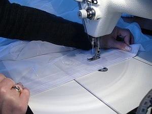

AsiaMariusz 17.02.2010 22:12 Autor Zgłoś naruszenie Udostępnij Napisano 17 Lutego 2010 Taśmy.Rozpoczynam kolejny temat, który dotyczy taśm firanowych i nie tylko.Jak powszechnie wiadomo na rynku można spotkać ogromną ilośc najróżniejszych taśm. Jest tego dosyć wiele. Zacznę od najprostszych i na nich pokażę wszystkie zasady podczas doszywania taśm. Ogólnie rzecz biorąc taśma nie powinna być ani za twarda, ani za miękka w dotyku. Oczywiście twarda czy miękka to pojęcie względne. Polecam zatem kilka rodzajów taśm podotykać w sklepie i już wyłoni się wstępny obraz twardości taśmy. Przy zakupie taśm zwracajcie uwagę na jedną zasadniczą rzecz. "Żyłka", z której wykonana jest taśma nie może się przesuwać pod paznokciem gdy lekko ją przetrzecie. Splot nie powinien "pracować" , jeśli to ma miejsce to szukajcie innej taśmy. Zastanawiam się jeszcze jak Wam pomóc w tym odpowiednim doborze taśm. Jest jeszcze jedna metoda na sprawdzenie taśmy. Jeśli złapiecie za oba boki taśmy i poruszycie rękoma w przeciwnych kierunkach (do przodu i do tyłu) to dobra taśma nie powinna się dać swobodnie manewrować. Powinniście raczej czuć opór taśmy. To tyle co mogę podpowiedzieć. Osobiście używam taśm z Ariadny. Jak dla mnie jakościowo najlepsze. Może i to także z tego powodu, ze nigdy nie szukałam na siłę taśm z innych firm bo nie musiałam. Jednakże z racji współpracy z wieloma sklepami zauważam ogromną różnicę w jakości taśmy, nie tylko w jej doszywaniu ale głównie w końcowym etapie jakim jest wygląd po zmarszczeniu. Cytuj Odnośnik do komentarza Udostępnij na innych stronach Więcej opcji udostępniania

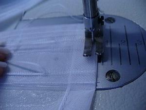

AsiaMariusz 18.02.2010 22:01 Autor Zgłoś naruszenie Udostępnij Napisano 18 Lutego 2010 http://images44.fotosik.pl/262/aeb7f2c6f6244982.jpgPodczas doszywania taśmy należy najpierw zawinąć jej początek (około 1 cm) i dopiero podwinąć górę firanki i dopiero równo przyłożyć krótszy bok taśmy do podwiniętego boku firanki. Zawsze podwijam firankę na 2 cm a to tylko dlatego, że mając na uwadze jakość dzisiejszych firan, wolę się zabezpieczyć i być pewną, że po praniu moja firanka nie wypruje się na górze, znaczy się nie wyjdzie spod doszytej taśmy. Teraz trzeba zwrócić uwagę na dwa ważne elementy. Pierwszy to informacja na temat sposobu zawieszenia firanki na górze. Jeśli chcemy zawiesić na agrafkach, to musimy uważać aby w taśmie podczas doszywania nie przeszyć tzw. koszulek na agrafki.http://images44.fotosik.pl/262/e04571c0560dc08b.jpgAgrafki zawieszamy w taśmie na koszulkach, nie zawieszamy na sznurkach!!!!!!!!! Cytuj Odnośnik do komentarza Udostępnij na innych stronach Więcej opcji udostępniania

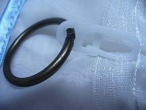

AsiaMariusz 18.02.2010 22:20 Autor Zgłoś naruszenie Udostępnij Napisano 18 Lutego 2010 Jeśli mamy zamiar naszą firankę zawiesić na żabkach wtedy wystarczy trzymać się bokiem stopki tuż przy sznurkach. Po doszyciu zostanie 1,5cm na załapanie żabką firanki.http://images39.fotosik.pl/258/cb6f90180963ad0c.jpgTutaj na zdjeciu widać również uszytą kryzę. Co to jest kryza i w jakim celu jest szyta?Kryza jest to nadmiar tkaniny tuz nad doszytą taśmą, która ma za zadanie zasłonic nie tylko brzydkie żabki lecz nawet karnisz. Wszytsko zależy od tkaniny, ponieważ jeśli firanka jest cieniutka i miękka to nie uszyjemy kryzy na 5 cm gdyż po upięciu wywinie się na przód ku dołowi pod wpływem własnego ciężaru. Przeważnie stosuję się kryzę 3 cm. Jak to zrobić? Otóż po lewej stronie zawijamy górę firanki na 5 cm, gdzie 3 cm są nad taśmą a 2 cm wkładamy pod taśmę. Natomiast z przodu jest tak, że również dodane jest 3 cm nad taśmę. Reasumując do kryzy na 3 cm trzeba do gotowej naszej wysokości dodać 8 cm. 3 cm na przód, 5 cm na tył (3 cm nad taśmą i 2 cm pod taśmę). Cytuj Odnośnik do komentarza Udostępnij na innych stronach Więcej opcji udostępniania

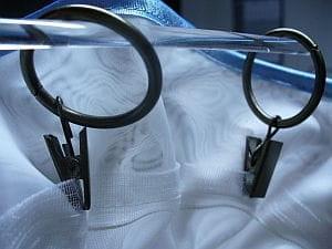

11małgosia 19.02.2010 20:08 Zgłoś naruszenie Udostępnij Napisano 19 Lutego 2010 Witajcie. Asiu, wreszcie dorwałam się do kompa... A jak jest karnisz z agrafkami i nie chcę zasłaniac karnisza, czyli robic plisy, to na jakiej wysokości wszywamy taśmę - tak, żeby zasłona dochodziła do karnisza, czy była niżej? I druga sprawa - podoba mi się jak zasłona układa się dośc sztywno, jak na przelotkach. Dlatego chciałbym dac szeroką taśmę na górze i spore podwinięcie na dole. Zalecasz jakieś wymiary podwinięc? Czy Ariadna ma takie gładkie (bez marszczenia) szerokie taśmy do zasłon? Gdzie je kupic w Lodzi? Cytuj Odnośnik do komentarza Udostępnij na innych stronach Więcej opcji udostępniania
AsiaMariusz 21.02.2010 20:19 Autor Zgłoś naruszenie Udostępnij Napisano 21 Lutego 2010 Małgosia11 Jeśli chcesz zasłonić tylko same agrafki to trzeba wszyć taśmę 2 cm poniżej brzegu (zrobić kryzę na 2 cm). Nie zasłoni karnisza, tylko same agrafki.Szyłam ostanio (w tym tygodniu też mam zamówienie i pokażę) firanki z woalu gładkiego na szerokiej taśmie (10 cm) imitującej przelotki. Powiem Ci, że przelotki przy tym to pikuś. Wygląda na karniszu jak cukiereczek. Szok. Polecam, o wiele tańsze a i jakościowo też lepsze. Nie trzeba robić otworów w firance tak jak pod przelotki. Z zasłonami sprawa wygląda identycznie.Jeśli chodzi o sam dół to zawsze podwijam firanki szeroko dołem. Wygląda to bardzo estetycznie i elegancko. Podwijam na 5-7 cm. Cytuj Odnośnik do komentarza Udostępnij na innych stronach Więcej opcji udostępniania

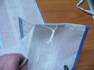

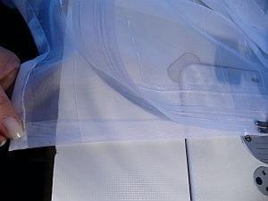

AsiaMariusz 21.02.2010 21:29 Autor Zgłoś naruszenie Udostępnij Napisano 21 Lutego 2010 http://images35.fotosik.pl/116/ff31af27939a0d45.jpgTutaj pokazuję zakończenie doszywania taśmy. Tu również podwijamy taśmę pod spód i dopiero doszywamy ja do firanki. http://images49.fotosik.pl/262/560ceaf4b49c3078.jpgTaśmę doszywamy również dołem. Tutaj wystarczy trzymac się brzegiem stopki tuż przy sznurkach, pozwoli to na proste i dokładne doszycie taśmy. http://images41.fotosik.pl/257/28ca178ce10389ea.jpgTak należy zakończyć i początek i koniec tasmy. Doszycie na 1 mm. http://images42.fotosik.pl/174/654d30fced71d327.jpghttp://images49.fotosik.pl/262/560ceaf4b49c3078.jpgDoszywanie taśmy dołem. Cytuj Odnośnik do komentarza Udostępnij na innych stronach Więcej opcji udostępniania
AsiaMariusz 21.02.2010 21:37 Autor Zgłoś naruszenie Udostępnij Napisano 21 Lutego 2010 Wiele jest fajnych taśm. Wszystko zależy od tego, czy te zasłony będą przesuwane czy tak sobie wisiały dla dekoracji. Możesz dać np. szeroką taśmę, która po doszyciu i założeniu na karnisz układa się górą dosłownie tak samo jakby zasłona była na przelotkach. Wygląda ślicznie. Czy wkleić zdjęcie? Ostatnio wszywałam szeroką taśmę, ale żyłkową. Nie jest fajna, bo sztywna i śliska, i czasem przy kocich zabawach żabki się wypinają. Teraz wolałabym wszyć miękką taśmę, w takiej odległości od brzegu, by żabki były zasłonięte tkaniną i miały się gdzie przypiąć. I tu nie wiem jaka byłaby najlepsza. Zasłony będą rozsuwane. Byłoby super, gdybyś pokazała zdjęcia http://www.mloda.ekrakow.pl/!ola/ave.gif Wszyj taśmę z koszulkami i zamień żabki na agrafki. Zobacz zdjęcia powyżej. Agrafki kosztują zaledwie kilka groszy za 1 sztukę i możesz spokojnie prać z nimi czy też zasłony, czy też firanki. Niezwykle łatwe w używaniu i wygodne. Cytuj Odnośnik do komentarza Udostępnij na innych stronach Więcej opcji udostępniania

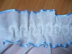

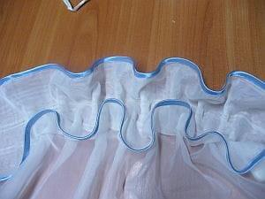

AsiaMariusz 21.02.2010 21:47 Autor Zgłoś naruszenie Udostępnij Napisano 21 Lutego 2010 Kryza.Na sam początek zacznę od trudniejszej kryzy, tzw. podwójnej. Zdaję sobie sprawę z tego, ze czasami to co pokazuję nie wszystkim się podoba, jednak mam nadzieję, że chociaż kilka osób zaczerpie z tego jakieś małe inspiracje.Kryzę podwójną szyje się następująco.Na prawą stronę tkaniny wywija się jej nadmiar np 15 cm (w tym przypadku pokazanym na zdjęciu) a potem na lewej stronie na samym środku tego 15 cm odcinka naszywamy taśmę ( w tym przypadku ma ona 5 cm).Zatem do właściwej długości firanki dodałam jeszcze 20 cm na górze. Ogólnie sumując to 15 cm na przód i 5 cm na lewą stronę, które znajdują się na taśmą.Najpierw wylamowałam dół kryzy, a potem jeszcze na koniec samą górę.Firanka dla dziewczynki (lubi niebieski kolor). Oto efekt podwójnej kryzy:http://images36.fotosik.pl/149/1ce9b61e2ba42f89.jpghttp://images49.fotosik.pl/262/b50e7fa86b54c006.jpghttp://images35.fotosik.pl/116/16b9f061b7904097.jpg http://images47.fotosik.pl/262/46556598131600bb.jpgTa sama kryza lecz ułożona inaczej. Cytuj Odnośnik do komentarza Udostępnij na innych stronach Więcej opcji udostępniania
AsiaMariusz 21.02.2010 21:53 Autor Zgłoś naruszenie Udostępnij Napisano 21 Lutego 2010 Kryzę pojedyńczą szyje się tak samo jak taśmę do brzegu lecz ta taśma jest poniżej brzegu firanki, zazwyczaj jest to 3 cm. Czyli patrząc na lewą stronę przy naszywaniu: podwijamy 5 cm z czego 2 cm wchodzą pod taśmę, a 3 cm nad taśmę. Do długości całkowitej jeśli chcemy uzyskać kryzę 3 cm musimy dodać 8 cm. Reasumując: 3 cm z przodu (nad linią taśmy), 3 cm z tyłu nad taśmą i 2 cm, które wkładamy pod taśmę.Winna będę zdjęcia szycia pojedyńczej kryzy. Cytuj Odnośnik do komentarza Udostępnij na innych stronach Więcej opcji udostępniania

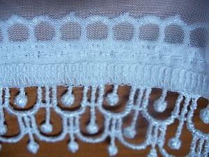

AsiaMariusz 21.02.2010 22:02 Autor Zgłoś naruszenie Udostępnij Napisano 21 Lutego 2010 Ostatnio szyłam firanki ze zwykłego białego woalu, gdzie klientka chciała doszywaną gipiurę na doły i wewnętrze brzegi firanki. Do tego był lambrekin, prosty z kryzą, z doszytą na dole gipiurą. Dół obrzuciłam i doszyłam gipiurę w taki sposób, aby obrzucenia nie było widać.http://images47.fotosik.pl/262/11704cb527106fb4.jpgprawa strona lambrekinu z kryzą i doszytą dołem gipiurąhttp://images37.fotosik.pl/257/cf2bcdf1952b3f53.jpglewa strona lambrekinuhttp://images45.fotosik.pl/262/1a099101ea42eb23.jpgdoszycie gipiury - lewa strona W okolicach wtorku pojawię się również na "Dekoracja Okna" zapraszam na pokaz zaległych zdjęć z aranżacjami. Cytuj Odnośnik do komentarza Udostępnij na innych stronach Więcej opcji udostępniania
