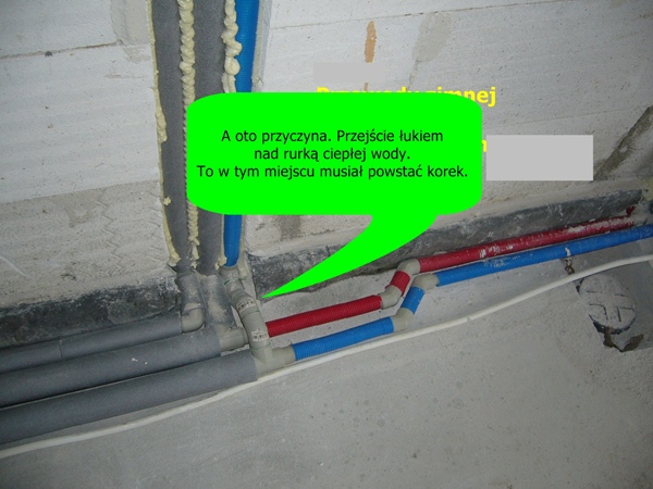

cekja 28.01.2010 20:19 Autor Zgłoś naruszenie Udostępnij Napisano 28 Stycznia 2010 (edytowane) Wygląda to tak:http://wuwu.internetdsl.pl/korek1.jpgPrzejście nad rurką nie jest zaizolowane i jest pokryte bardzo cienką warstwą posadzki i płytkami. Gdyby rurka ciepłej wody biegnąca prosto dalej była "używana" może by nie zamarzło. Jest to jednak ujęcie, którego nie używam.Ot i przyczyna.Też się dziwię i cieszę jednocześnie, że nie złapało rurek przy zakręconym grzejniku. Zwłaszcza, że grzejnik jest na szczytowej ścianie garażu, a rurka pod posadzką (ta zamarznięta) po stronie wewnętrznej. Edytowane 8 Sierpnia 2010 przez cekja Cytuj Odnośnik do komentarza https://forum.murator.pl/topic/137110-zatkana-rura-pe-zimnej-wody-w-domu-jak-udro%C5%BCni%C4%87/#findComment-3886757 Udostępnij na innych stronach Więcej opcji udostępniania
