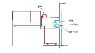

Depi 28.01.2010 11:47 Zgłoś naruszenie Udostępnij Napisano 28 Stycznia 2010 No dobra - to był prosty przypadek: woda nie leci, nie leci w jednym miejscu i w takim, gdzie może być przyczyną zamarźnięcie. To pomyslcie teraz nad tym. Wczoraj przestała mi lecieć CIEPŁA woda (tylko ciepła - zimna OK!) i to WSZĘDZIE (we wszystkich punktach w domu). Oto schemat (uproszczony instalacji): http://i145.photobucket.com/albums/r232/depilator/instalcja_CWU.jpg Powtarzam - ZIMNA LECI, czyli nic tam, gdzie instalacja przebiega pod ścianami albo wychodzi na zewnątrz nie może być przyczyną. A - ogrzewanie także działa. W domu (+/-) 20 stopni, w kotłowni 13,6. Pomysły? Cytuj Odnośnik do komentarza https://forum.murator.pl/topic/137160-woda-mi-zamarz%C5%82a-dom-ogrzewany-i-zamieszka%C5%82y/page/3/#findComment-3885211 Udostępnij na innych stronach Więcej opcji udostępniania

Depi 28.01.2010 12:12 Zgłoś naruszenie Udostępnij Napisano 28 Stycznia 2010 Czerpnie mam, ale nie leci nią jeszcze powietrze. Mróz od spodu raczej chyba wątpliwe - szczególnie że, jak widzicie, prędzej by zamarzła woda w ogóle, niż ciepła, która jest schowana w domu, gdzie wszędzie jest podłogówka.... No i najdziwniejsze by było, żeby zamarzła tylko ciepła, a zimna nie... Dziwne... Może wstawię jednak farelkę do kotłowni i zobaczymy, co to da... Dziś u mnie pokazuje pogodówka 0 stopni - to dobry dzień na rozmrażanie Cytuj Odnośnik do komentarza https://forum.murator.pl/topic/137160-woda-mi-zamarz%C5%82a-dom-ogrzewany-i-zamieszka%C5%82y/page/3/#findComment-3885339 Udostępnij na innych stronach Więcej opcji udostępniania

Depi 28.01.2010 12:26 Zgłoś naruszenie Udostępnij Napisano 28 Stycznia 2010 Dobra, ale powiedz mi w którym punkcie mam grzać??? Rurka wychodzi z zasobnika, jest gorąca i niknie od razu w podłodze. I to za zasobnikiem przy ścianie! Naprawde nie mam pojęcia gdzie i czemu miałoby coś zamarznąć... Już prędzej coś się by zapchało od syfu w instalacji, ale to by nie było chyba takie nagłe, tylko powoli by spadało ciśnienie.. Nie? Cytuj Odnośnik do komentarza https://forum.murator.pl/topic/137160-woda-mi-zamarz%C5%82a-dom-ogrzewany-i-zamieszka%C5%82y/page/3/#findComment-3885404 Udostępnij na innych stronach Więcej opcji udostępniania
zbigmor 28.01.2010 12:46 Zgłoś naruszenie Udostępnij Napisano 28 Stycznia 2010 To, że zamarzła ciepła o niczym nie świadczy. Jak nie ma obiegu to w czasie braku poboru będzie miała taką samą temp. jak ta w rurze z zimną.Cudów nie ma. Albo się zapchała (np. w zasobniku coś było co w końcu wleciało do rury i ją zapchało) albo przebieg rury był przez miejsca z temp. poniżej 0. Zdalnie nie da się tego wykryć. Jeśli w pobliżu rury rzeczywiście jest czerpnia to czy jest w niej przepływ powietrza, czy nie ędzie tam bardzo niska temp. w czasie mrozów. Sprawdź najpierw tą możliwość. Cytuj Odnośnik do komentarza https://forum.murator.pl/topic/137160-woda-mi-zamarz%C5%82a-dom-ogrzewany-i-zamieszka%C5%82y/page/3/#findComment-3885503 Udostępnij na innych stronach Więcej opcji udostępniania

Depi 28.01.2010 13:35 Zgłoś naruszenie Udostępnij Napisano 28 Stycznia 2010 Ja to mam nadziej, ze wlasnie zamarzlo. Bo jak nie, to trzeba rozbierac instalacje. A jak jakis syfek pod podloga zapchal rure? To co - skuwanie podlog? Nic - czekam. Puscilem w kotlowni nagrzewnice i zobaczymy. Czerpnia do GWC jak pisalem jest, ale akurat nie obok rury zasilajacej dom w ciepla wode, tylko obok wlotu wody do domu ze studni. Czyli powinna zamrozic cala wode wedle logiki... Cytuj Odnośnik do komentarza https://forum.murator.pl/topic/137160-woda-mi-zamarz%C5%82a-dom-ogrzewany-i-zamieszka%C5%82y/page/3/#findComment-3885730 Udostępnij na innych stronach Więcej opcji udostępniania
