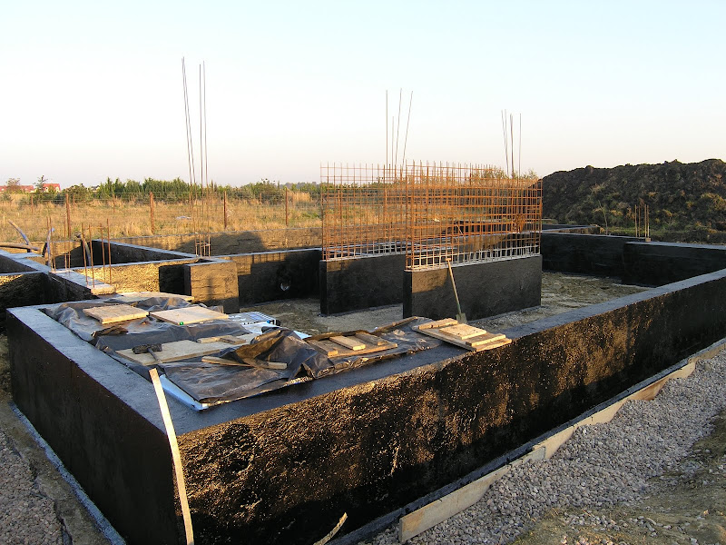

dorsay 13.01.2011 23:09 Autor Zgłoś naruszenie Udostępnij Napisano 13 Stycznia 2011 10.10.2010Fundamenty wymalowane, mam nadzieję, że „farba” nie zejdzie i nic nie będzie przeciekać:http://lh5.ggpht.com/_Okh5fmzpJPQ/TS-F8ntzuQI/AAAAAAAAAF8/RLHZEogonfs/s800/PA100681.JPG Cytuj Odnośnik do komentarza Udostępnij na innych stronach Więcej opcji udostępniania

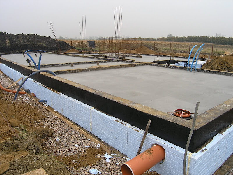

dorsay 13.01.2011 23:10 Autor Zgłoś naruszenie Udostępnij Napisano 13 Stycznia 2011 12.10.2010Fundament oczywiście musi być solidnie ubrany, zatem conajmniej 10cm styropianu. Przy okazji „mała” wpadka wykonawcy. Miał być Hydromax a wykonawca kupił jakieś inne ustrojstwo, na szczęście ten też jest wodoodporny. Kilka telefonów do architektów, inspektora – parametry są podobne więc stanęło na tym, że ten też może być.http://lh5.ggpht.com/_Okh5fmzpJPQ/TS-GUMKhnWI/AAAAAAAAAGA/zcq0x6HVF9I/s800/PA120694.JPG Cytuj Odnośnik do komentarza Udostępnij na innych stronach Więcej opcji udostępniania

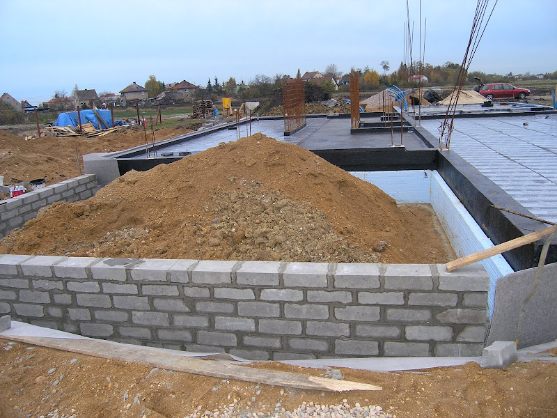

dorsay 13.01.2011 23:15 Autor Zgłoś naruszenie Udostępnij Napisano 13 Stycznia 2011 13.10.2010 Piwnicy nie będzie więc wykopy trzeba zasypać. Pospółka się nada, zatem zasypują, oczywiście solidnie ubijając aby nic nie siadło. http://lh5.ggpht.com/_Okh5fmzpJPQ/TS-G0rxLLzI/AAAAAAAAAGE/lorX_Z8k0w4/s800/PA130716.JPG http://lh6.ggpht.com/_Okh5fmzpJPQ/TS-G4x77b2I/AAAAAAAAAGM/ApQ1-0LoEBs/s800/PA130712.JPG Przed kolejną warstwą betonu, trzeba oczywiście ułożyć kanalizę, spadki są jak należy więc mam nadzieję, że wszystko będzie sprawnie spływać. http://lh6.ggpht.com/_Okh5fmzpJPQ/TS-G_vpEmUI/AAAAAAAAAGQ/34GMsarIdjw/s800/IMGP3340.JPG Cytuj Odnośnik do komentarza Udostępnij na innych stronach Więcej opcji udostępniania

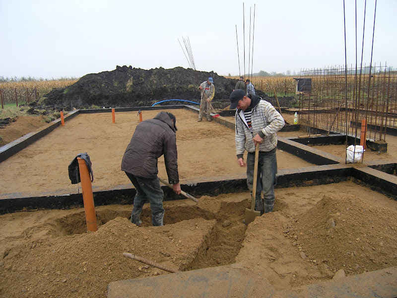

dorsay 14.01.2011 23:46 Autor Zgłoś naruszenie Udostępnij Napisano 14 Stycznia 2011 16.10.2010Na piasek znowu lejemy chudziak: http://lh5.ggpht.com/_Okh5fmzpJPQ/TTDfljX6spI/AAAAAAAAAG8/dKUxN6X-0Vk/s800/PA160746.JPG http://lh6.ggpht.com/_Okh5fmzpJPQ/TTDfzes83dI/AAAAAAAAAHA/YC2Y8hllYOU/s800/PA160745.JPG Cytuj Odnośnik do komentarza Udostępnij na innych stronach Więcej opcji udostępniania

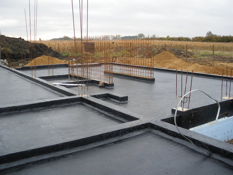

dorsay 14.01.2011 23:55 Autor Zgłoś naruszenie Udostępnij Napisano 14 Stycznia 2011 20.10.2010Po kilku dniach można już śmigać po chudziaku więc po wizycie instruktora z Icopala na chudziak kładziemy izolacje poziome w postaci papy. Instruktor pochwalił wykonawcę za solidne podłoże i równiutkie izokliny:http://lh3.ggpht.com/_Okh5fmzpJPQ/TTDhQKlu0FI/AAAAAAAAAHM/vGXNwUdW1N0/s800/IMGP3385.JPG http://lh3.ggpht.com/_Okh5fmzpJPQ/TTDhl8VvByI/AAAAAAAAAHQ/G4aVF8DULoU/s800/PA220798.JPG Wykonawca drogi też nie próżnuje i kolejne metry są uzupełnianie gruzem:http://lh5.ggpht.com/_Okh5fmzpJPQ/TTDiEpdCWOI/AAAAAAAAAHU/9D8hfUCAikQ/s800/PA220790.JPG Cytuj Odnośnik do komentarza Udostępnij na innych stronach Więcej opcji udostępniania

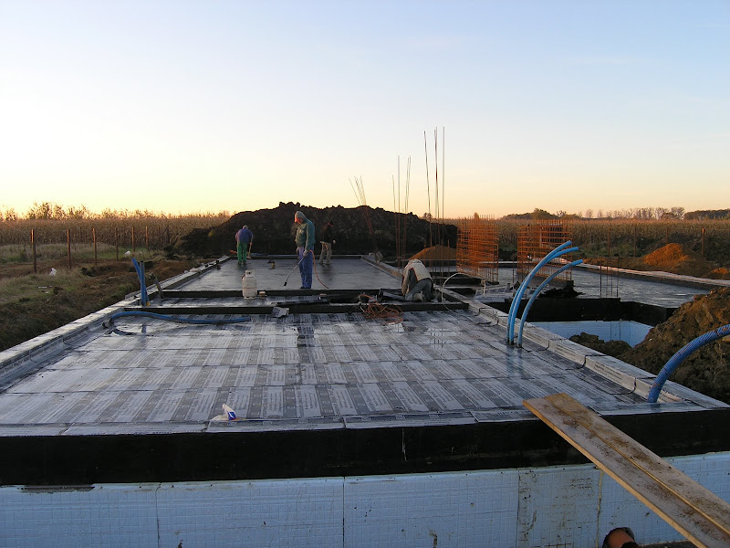

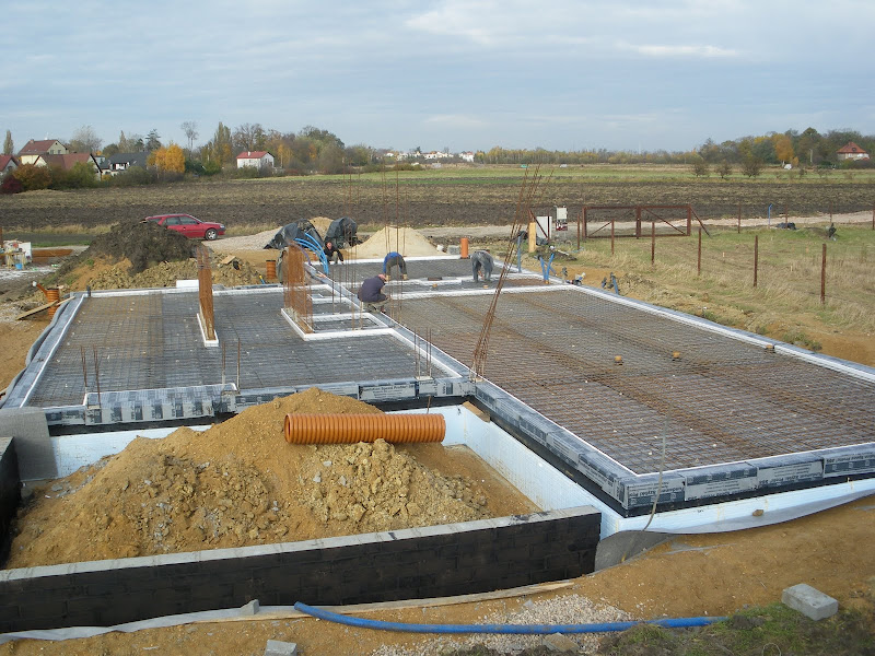

dorsay 15.01.2011 00:02 Autor Zgłoś naruszenie Udostępnij Napisano 15 Stycznia 2011 28.10.2010Izolacje gotowe, ekipa zrobiła zbrojenie więc można zalać płytę:http://lh3.ggpht.com/_Okh5fmzpJPQ/TTDjgu3Q9NI/AAAAAAAAAHg/IXlzoNmMuBc/s800/IMGP3483.JPG Kolejna wizyta gruchy:http://lh4.ggpht.com/_Okh5fmzpJPQ/TTDjsrmJW3I/AAAAAAAAAHk/b6Rv_-IY7gY/s800/IMGP3502.JPG Cytuj Odnośnik do komentarza Udostępnij na innych stronach Więcej opcji udostępniania

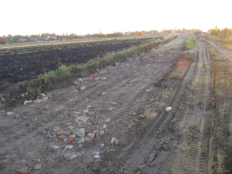

dorsay 18.01.2011 21:35 Autor Zgłoś naruszenie Udostępnij Napisano 18 Stycznia 2011 06.11.2010 Robota idzie sprawnie. Pierwsze dwie warstwy bloczków zgodnie z założeniami są szczelnie owinięte papą: http://lh6.ggpht.com/_Okh5fmzpJPQ/TTYGf9TsH6I/AAAAAAAAAJQ/th3Dme1lEvs/s800/PB061006.JPG http://lh5.ggpht.com/_Okh5fmzpJPQ/TTYGlX8xopI/AAAAAAAAAJU/Dzk1vQ0l6Tw/s800/PB061010.JPG Dzisiaj wykonawca kończy drogę, prawie 400m jest do ujeżdżania, ale trzeba przyznać, że tanio nie było http://lh6.ggpht.com/_Okh5fmzpJPQ/TTYGuE9HwWI/AAAAAAAAAJY/Sw4ql6Kaz0U/s800/PB061017.JPG Cytuj Odnośnik do komentarza Udostępnij na innych stronach Więcej opcji udostępniania

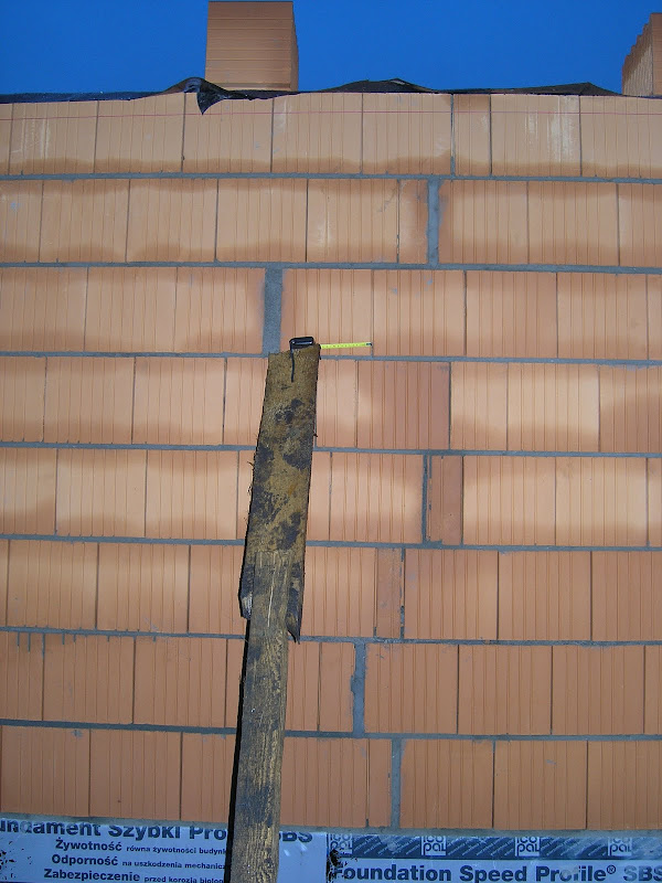

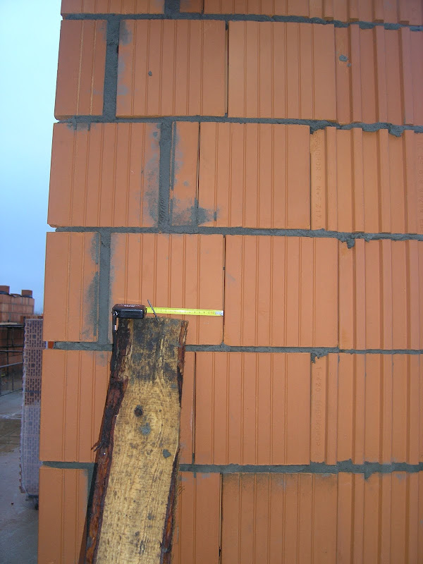

dorsay 27.01.2011 22:13 Autor Zgłoś naruszenie Udostępnij Napisano 27 Stycznia 2011 (edytowane) 09.11.2010Murarze zaliczyli kolejną wpadkę.Tym razem trzeba było wystosować ostrą reprymendę.Ale do rzeczy: materiał jak widać pierwszego gatunku a kierownik ekipy zapomniał o podstawowej zasadzie w zakresie murowania na zakład.Zamiast 10cm, miejscami były 3cm. Na szczęście wysłuchał pouczenia i felerna ściana oraz narożniki koło garażu poszły do rozbiórki.Po południu jak pojawił się inspektor nadzoru, ściany już były rozebrane i stawiane na nowo.Mam nadzieję, że zapamięta, przynajmniej do końca mojej budowy i będzie murował z miarką w ręku. http://lh3.ggpht.com/_Okh5fmzpJPQ/TUHr6R-gxbI/AAAAAAAAAJ0/zoYK6GZLE7k/s800/PB091050.JPG http://lh4.ggpht.com/_Okh5fmzpJPQ/TUHsDGHW4dI/AAAAAAAAAJ4/soRnJIMBhsU/s800/PB091060.JPG http://lh6.ggpht.com/_Okh5fmzpJPQ/TUHsTBpsglI/AAAAAAAAAJ8/efQx_flhu0E/s800/PB091040.JPG Edytowane 27 Stycznia 2011 przez dorsay Cytuj Odnośnik do komentarza Udostępnij na innych stronach Więcej opcji udostępniania

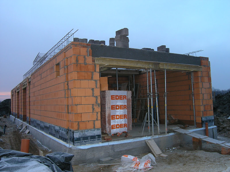

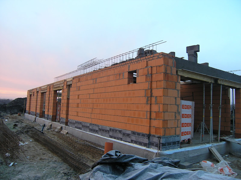

dorsay 27.01.2011 22:20 Autor Zgłoś naruszenie Udostępnij Napisano 27 Stycznia 2011 17.11.2010 Ściany prawie gotowe. Na szczęście obyło się bez kolejnych pouczeń http://lh4.ggpht.com/_Okh5fmzpJPQ/TUHubMnii7I/AAAAAAAAAKQ/wjL-2nwzIxo/s800/PB171147.JPG Jeszcze warstwa z cegieł pod beton (jednak trzeba uważać nawet na najlepszego wykonawcę, bo jednak każdy próbuje sobie ułatwić pracę ): http://lh6.ggpht.com/_Okh5fmzpJPQ/TUHueAqMzBI/AAAAAAAAAKU/-5_9FdQ7pGo/s800/PB171149.JPG Ściana pomiędzy kotłownią i pokojem będzie ze specjalnych bloczków (akustyczne), co ma zapewnić spokój i ciszę (oby ): http://lh6.ggpht.com/_Okh5fmzpJPQ/TUHuii_ajeI/AAAAAAAAAKY/ylRNrDPN-s0/s800/PB171144.JPG Cytuj Odnośnik do komentarza Udostępnij na innych stronach Więcej opcji udostępniania

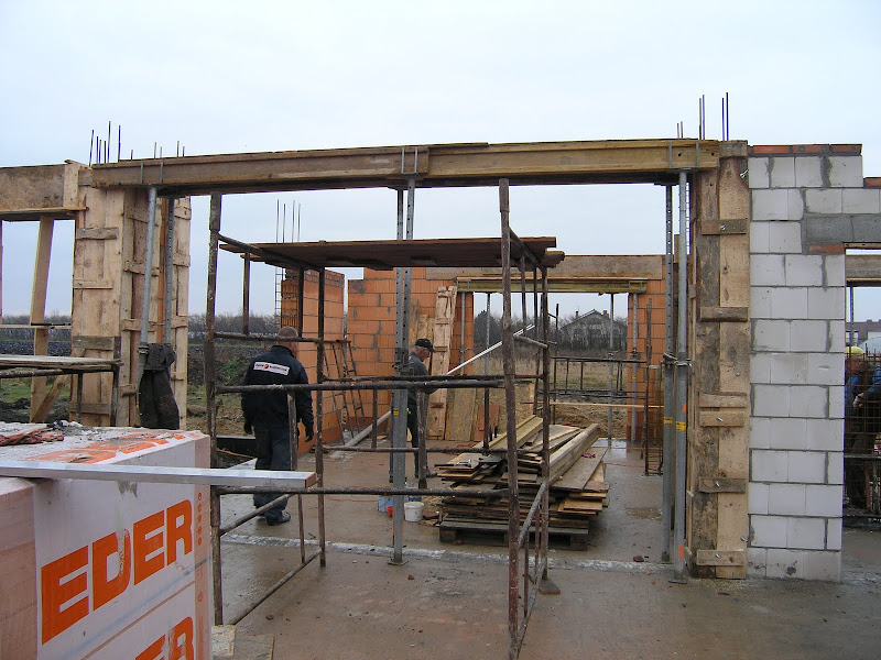

dorsay 27.01.2011 22:24 Autor Zgłoś naruszenie Udostępnij Napisano 27 Stycznia 2011 20.11.2010Ściany gotowe więc ekipa sprawnie zabrała się za zbrojenie nadproży: http://lh4.ggpht.com/_Okh5fmzpJPQ/TUHwKHr6RmI/AAAAAAAAAKg/PYHMEaf5OiU/s800/PB201166.JPG ... i słupów betonowych: http://lh5.ggpht.com/_Okh5fmzpJPQ/TUHwNx1o4XI/AAAAAAAAAKk/15Yhx3pR8D4/s800/PB201168.JPG Cytuj Odnośnik do komentarza Udostępnij na innych stronach Więcej opcji udostępniania
dorsay 27.01.2011 22:31 Autor Zgłoś naruszenie Udostępnij Napisano 27 Stycznia 2011 26.11.2010Trochę to trwało, bo ilość całkiem spora. Na szczęście pogoda jest jeszcze w miarę dobra, oby jak najdłużej: http://lh5.ggpht.com/_Okh5fmzpJPQ/TUHxS4e8QbI/AAAAAAAAAKs/CCYzXGVyuA4/s800/PB261253.JPG Nadproża są więc rozpoczyna się wyścig z czasem i pogodą. Zdążymy ze stropem przed mrozem czy nie?Etap 1-y, zbrojenie wieńca na murze: http://lh4.ggpht.com/_Okh5fmzpJPQ/TUHxYrcwAtI/AAAAAAAAAKw/RJ7C0NH680s/s800/PB261266.JPG Etap 2-gi, układanie Terivy: http://lh5.ggpht.com/_Okh5fmzpJPQ/TUHxbkd1g-I/AAAAAAAAAK0/qiF3Tfm-GeE/s800/PB261283.JPG Cytuj Odnośnik do komentarza Udostępnij na innych stronach Więcej opcji udostępniania

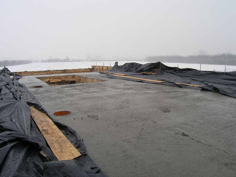

dorsay 27.01.2011 22:36 Autor Zgłoś naruszenie Udostępnij Napisano 27 Stycznia 2011 04.12.2010 Niestety sypnęło śniegiem Ekipa mimo zdwojonych wysiłków nie zdążyła z ułożeniem i zalaniem stropu. http://lh6.ggpht.com/_Okh5fmzpJPQ/TUHyk5q157I/AAAAAAAAAK8/qo8Nl4q3QhM/s800/PC041367.JPG Mam nadzieję, że taka kołdrą śniegu za bardzo nie zaszkodzi tej konstrukcji: http://lh4.ggpht.com/_Okh5fmzpJPQ/TUHynIMGxvI/AAAAAAAAALE/aKJ8KkJWL-I/s800/PC041365.JPG Do środka oczywiście też sypnęło: http://lh6.ggpht.com/_Okh5fmzpJPQ/TUHyszftffI/AAAAAAAAALI/b-uuSwMmiO4/s800/PC041363.JPG Cytuj Odnośnik do komentarza Udostępnij na innych stronach Więcej opcji udostępniania

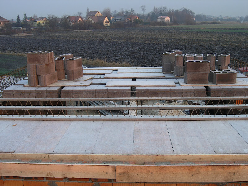

dorsay 27.01.2011 22:42 Autor Zgłoś naruszenie Udostępnij Napisano 27 Stycznia 2011 17.12.2010 Ekipa, a raczej kierownik, jest uparta. Nie odpuszcza i w przerwach pomiędzy opadami stara się skończyć układanie stropu: http://lh5.ggpht.com/_Okh5fmzpJPQ/TUH0CHbHcbI/AAAAAAAAALY/8pNupec1Kpw/s800/PC171482.JPG Przywieźli także szalunki systemowe na ściany przy schodach: http://lh6.ggpht.com/_Okh5fmzpJPQ/TUHz1XV77NI/AAAAAAAAALQ/qOQSeTLVIYs/s800/PC171472.JPG Taki widok będzie nas budził w zimowe poranki http://lh5.ggpht.com/_Okh5fmzpJPQ/TUHz51HopAI/AAAAAAAAALU/d2Gm6QbnhOw/s800/PC171484.JPG Cytuj Odnośnik do komentarza Udostępnij na innych stronach Więcej opcji udostępniania
dorsay 27.01.2011 22:46 Autor Zgłoś naruszenie Udostępnij Napisano 27 Stycznia 2011 24.12.2010Pod choinkę duży prezent: stropy są zalane: http://lh4.ggpht.com/_Okh5fmzpJPQ/TUH1AADagOI/AAAAAAAAALc/6HxQ3KtQTyo/s800/PC241499.JPG ściany betonowe przy schodach też: http://lh5.ggpht.com/_Okh5fmzpJPQ/TUH1FoSNbPI/AAAAAAAAALg/oDGvqrK820g/s800/PC241505.JPG Trzeba przyznać, że kierownik ekipy miał nosa. Teraz tylko pozostaje trzymać kciuki aby mróz za bardzo nie szalał. Cytuj Odnośnik do komentarza Udostępnij na innych stronach Więcej opcji udostępniania
