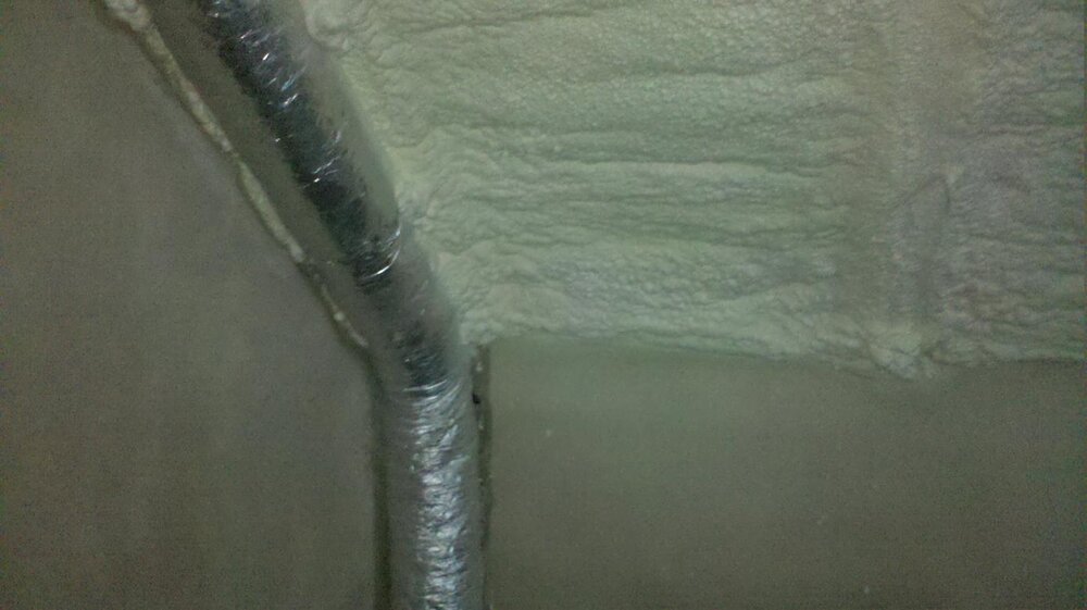

miloszenko 05.01.2011 11:45 Zgłoś naruszenie Udostępnij Napisano 5 Stycznia 2011 Ja wlasnie wczoraj otrzymalem ocieplenie poddasza piana PUR. Ogolnie bylem swiadomy tego co biore, ale po zobaczeniu efektu pracy jestem jeszcze bardziej zadowolony Mialem miec 16 cm piany na skosach pod plytami G-K i 12 cm na pozostalej powietrzchni (stryszek z reku i nagrzewnica GWC). Tak mi usluge wyceniono i za tyle zaplacilem. W praktyce w okolicy samych krokwii mam dobrze ponad 20 cm (ponad tuz obok i z 3-5 cm na krokwii). Panowie dosyc ze mi dali samemu sprobowac to jeszcze sie pytali:" gdzie Panu prysnac?? ", wiec docieplilem co sie dalo Dopiero nastepna zima pokaze, jak dobrze to ocieplenie wypada. CO do kosztow: zaplacilem 8 tys za 110 metrow powierzchni (z czego oklo 40 metrow to te 16 cm umowne). Dosyc, ze za welne z robocizna dalbym wiecej, to na pewno nie mialbym tak cieplo i dokladnie Na koniec dodam, ze panowie przyjechali pare minut po 8, a o 14 sie pozegnalismy Pozdrawiam i osobiscie polecam. Namiary moge ew. dac na priv. Cytuj Odnośnik do komentarza https://forum.murator.pl/topic/137635-izolacja-pian%C4%85-pur/#findComment-4468131 Udostępnij na innych stronach Więcej opcji udostępniania

miloszenko 05.01.2011 20:02 Zgłoś naruszenie Udostępnij Napisano 5 Stycznia 2011 Nie wiem czy to do mnie ale u mnie tylko powierzchnie dachu. Na podloge stryszku dam granulat styropianu (bede go mial za darmo). Ponizej pare zdjec. Pozdrawiam Cytuj Odnośnik do komentarza https://forum.murator.pl/topic/137635-izolacja-pian%C4%85-pur/#findComment-4469006 Udostępnij na innych stronach Więcej opcji udostępniania
