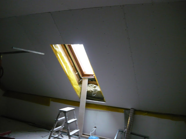

apieczyk 07.02.2010 22:51 Zgłoś naruszenie Udostępnij Napisano 7 Lutego 2010 Wykonanie sufitów z GK na poddaszu zaowocowało taką sytuacją:http://img19.imageshack.us/img19/7885/dscf4961am.th.jpgMiędzy ścianką kolankową a płytą praktycznie na całej wysokości murłaty mam dziurę. Teraz zbieram się do fachowego trwałego załatania tej szpary. Do tej pory usłyszałem wskazówki żeby do murłaty pomocować wkręty 45mm w jakichś odstępach, a następnie zarzucić to goldbandem. Inny fachowiec polecał między wkrętami przepleść dodatkowo drut wiązałkowy aby masa się lepiej trzymała. Poza tym polecał, żeby najpierw zarzucić to klejem gipsowym Rifix, a dopiero na to rzucić goldband.Czy to są dobre rozwiązania? A może jest jakiś lepszy i trwalszy sposób na załatanie tych dziur? Cytuj Odnośnik do komentarza https://forum.murator.pl/topic/137852-po%C5%82%C4%85czenie-%C5%9Bciany-kolankowej-z-sufitem-gk-na-poddaszu/ Udostępnij na innych stronach Więcej opcji udostępniania

Pinok 08.02.2010 11:08 Zgłoś naruszenie Udostępnij Napisano 8 Lutego 2010 U mnie partacze od poddaszy "fachmann" z Radomia zrobili identycznie.Wygoniłem w cholerę. http://lh4.ggpht.com/_hb4mvAc1MSE/SuMgnLcsxfI/AAAAAAAAAoo/wUaK510uHPc/s640/P1000615.JPG Następna firma przykleiła płyty KG do całej ściany kolankowej i połączyła to ze skosem. Cytuj Odnośnik do komentarza https://forum.murator.pl/topic/137852-po%C5%82%C4%85czenie-%C5%9Bciany-kolankowej-z-sufitem-gk-na-poddaszu/#findComment-3914080 Udostępnij na innych stronach Więcej opcji udostępniania
