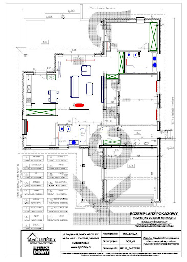

kryskart 25.02.2012 13:51 Autor Zgłoś naruszenie Udostępnij Napisano 25 Lutego 2012 (edytowane) Operat odebrany i razem z wnioskiem i planem zagospodarowania działki wylądował w starostwie. Teraz należy czekać na korespondencję. Oczywiście w międzyczasie dopasowuję projekt do moich potrzeb. Rzut oryginalny jest tu: natomiast moje zmiany przedstawiają się tak:https://picasaweb.google.com/106485315551745514145/DCB49r0?authkey=Gv1sRgCKGY4-3si57qPg#5713067731464008962 W skrócie: 1. Obie łazienki w oryginale zostały scalone jako jedna dostępna z sypialni 2. Druga łazienka powstała przy kotłowni po likwidacji drzwi z garażu do domu. Z łazienki wchodzi się do pralnio-kotłowni. 3. WC zostało zlikwidowane i połączone z pomieszczeniem obok co dało miejsce na bieżnię i szafę z duperelami. 4. Sień też się trochę zmieniła 5. W kuchni pojawiła się spiżarnia 6. W przejściu z salonu do sypialni powstała biblioteka. I jeszcze rzucik w nieocenionym paint'cie https://picasaweb.google.com/106485315551745514145/DCB49r0?authkey=Gv1sRgCKGY4-3si57qPg#5713069508452755362 No jeszcze na początek szeregu koncepcji wnętrz zmienione okno w masterbathroom Edytowane 15 Września 2012 przez kryskart Cytuj Odnośnik do komentarza https://forum.murator.pl/topic/137866-buduj%C4%99-dom-z-mi%C5%82o%C5%9Bci-do-ogrod%C3%B3w/#findComment-5189013 Udostępnij na innych stronach Więcej opcji udostępniania
kryskart 26.02.2012 11:08 Autor Zgłoś naruszenie Udostępnij Napisano 26 Lutego 2012 (edytowane) Właśnie wysłałam do Pani architekt poprawkę inspirowaną sugestiami Elfir. I aż się zdziwiłam że po bardzo konkretnej zmianie wszystkiego w środku na początku a potem po uproszczeniu na koniec projekt zaczyna wyglądać w zasadzie jak oryginał z małymi poprawkami. No cóż w końcu projekty robią fachowcy a może rzeczywiście trafiłam na TEN A tu poprawiony rzucik Edytowane 15 Września 2012 przez kryskart Cytuj Odnośnik do komentarza https://forum.murator.pl/topic/137866-buduj%C4%99-dom-z-mi%C5%82o%C5%9Bci-do-ogrod%C3%B3w/#findComment-5190536 Udostępnij na innych stronach Więcej opcji udostępniania
kryskart 26.02.2012 18:55 Autor Zgłoś naruszenie Udostępnij Napisano 26 Lutego 2012 (edytowane) I tak pani architekt lepsza ode mnie bo poprawiła to tak: no i mi takie coś się podoba. Kobitka czyta mi w myślach czy jak? I choć to niedziela dostałam list (pewnie zawieruszył się u sąsiada) o warunkach przyłączenia do sieci energetycznej. O.K. Edytowane 15 Września 2012 przez kryskart Cytuj Odnośnik do komentarza https://forum.murator.pl/topic/137866-buduj%C4%99-dom-z-mi%C5%82o%C5%9Bci-do-ogrod%C3%B3w/#findComment-5191550 Udostępnij na innych stronach Więcej opcji udostępniania

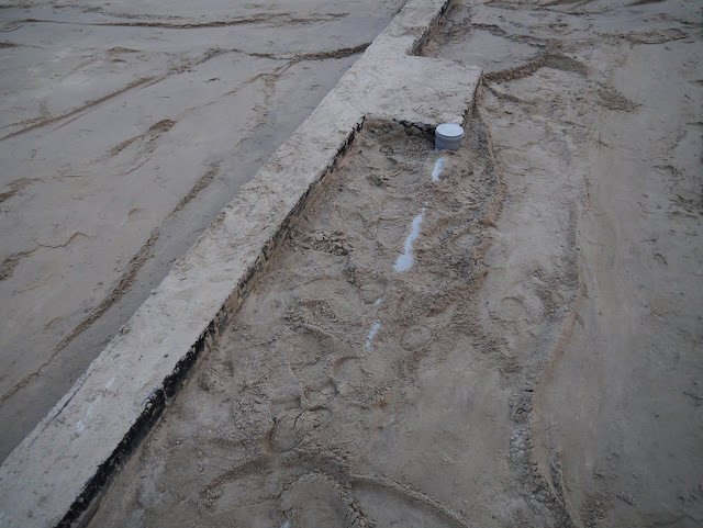

kryskart 01.10.2012 20:02 Autor Zgłoś naruszenie Udostępnij Napisano 1 Października 2012 (edytowane) Dzisiaj ustalaliśmy gdzie mają znajdować się rury kanalizacyjne i przewód doprowadzający powietrze do kominka. Przy okazji okazało się że niepotrzebnie został wylany fundament pod komin do kominka bo ja mam mieć kozę. Dociągnęli rurę obok fundamentu Może i dobrze bo koza która mi się podoba jest asymetryczna , chociaż podoba mi się też ta Ze względu na cenę oba do kupienia tylko w promocji. Po wczorajszej dyskusji z mężem ustaliliśmy też że ma być gruntowy wymiennik ciepła co niestety oznacza manipulacje przy zrobionych fundamentach, ale panowie nawet wybrnęli bez kucia żelbetu bo rura musi być na minimum 1,5 metra wgłąb więc podkopali się pod fundament Niedługo dostanę też koncepcję ogrodu, bo trzeba coś posadzić a mam za dużo pomysłów . Ktoś to musi uporządkować. Edytowane 1 Października 2012 przez kryskart Cytuj Odnośnik do komentarza https://forum.murator.pl/topic/137866-buduj%C4%99-dom-z-mi%C5%82o%C5%9Bci-do-ogrod%C3%B3w/#findComment-5520587 Udostępnij na innych stronach Więcej opcji udostępniania

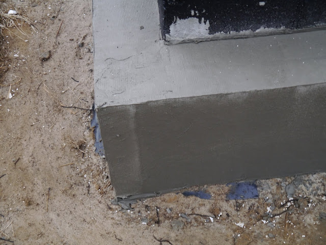

kryskart 03.10.2012 07:32 Autor Zgłoś naruszenie Udostępnij Napisano 3 Października 2012 W dalszym ciągu panowie ocieplają fundament, pokrywają siatką i zabezpieczają jakąś zaprawą . Zakładają też chyba dylatacje pod płytę parteru . Tylko mi się to nie do końca zgadza z projektem, bo w projekcie na piasku jest izolacja folią, potem styropian a potem jeszcze izolacja, a potem płyta na której ma być od razu podłoga. Tyle że oryginał jest dziwny, bo to oznacza że wszystkie rury trzeba byłoby kłaść już, a jak położyć ogrzewanie podłogowe wodne to już nie wspomnę. W projekcie Lipińskich podłogówki wodnej nie ma , bo jest elektryczna i gra. Myślę że pan Staszek chce położyć płytę teraz , potem styropian, a potem jastrych i to by było super, tylko że wyjdzie grubsze niż pierwotne założenie. Jadę to wyjaśnić. I jeszcze jedną rzecz mi zmienili-odpłyt do kratki w garażu-w oryginale jest na środku a oni dali w rogu przy drzwiach. Czemu? Czy tak jest lepiej? A ogólnie to wygląda tak Cytuj Odnośnik do komentarza https://forum.murator.pl/topic/137866-buduj%C4%99-dom-z-mi%C5%82o%C5%9Bci-do-ogrod%C3%B3w/#findComment-5522797 Udostępnij na innych stronach Więcej opcji udostępniania
